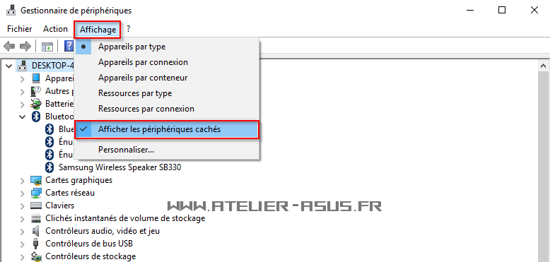

Bonjour Kankan,
Pour avoir l'écran permettant la suppression de ce périphérique, il faut qu'il soit connecté, donc dans mon cas, ce bouton de suppression n'est pas accessible car il n'apparait pas dans la fenêtre de gestion des périph. Bluetooth...

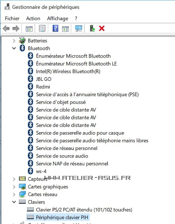

J'ai bien ceci "Périphérique clavier PIH" mais ça ne semble pas correspondre au nom de mon clavier "ASUS
D:\Images diverses\Capture.jpg
T 300 DOCKING"
D:\Images diverses\Capture.JPG
