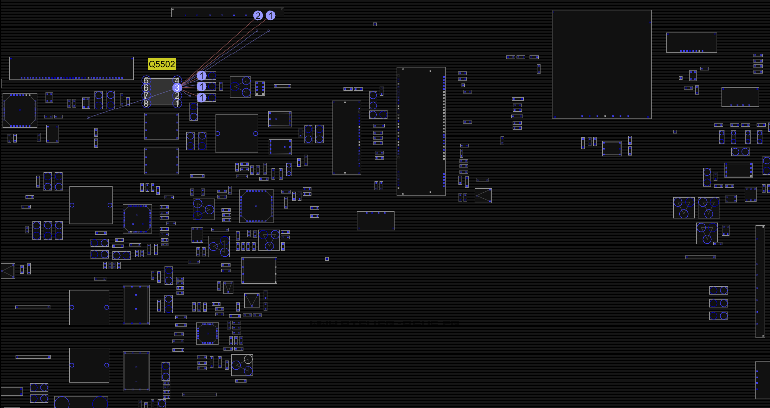

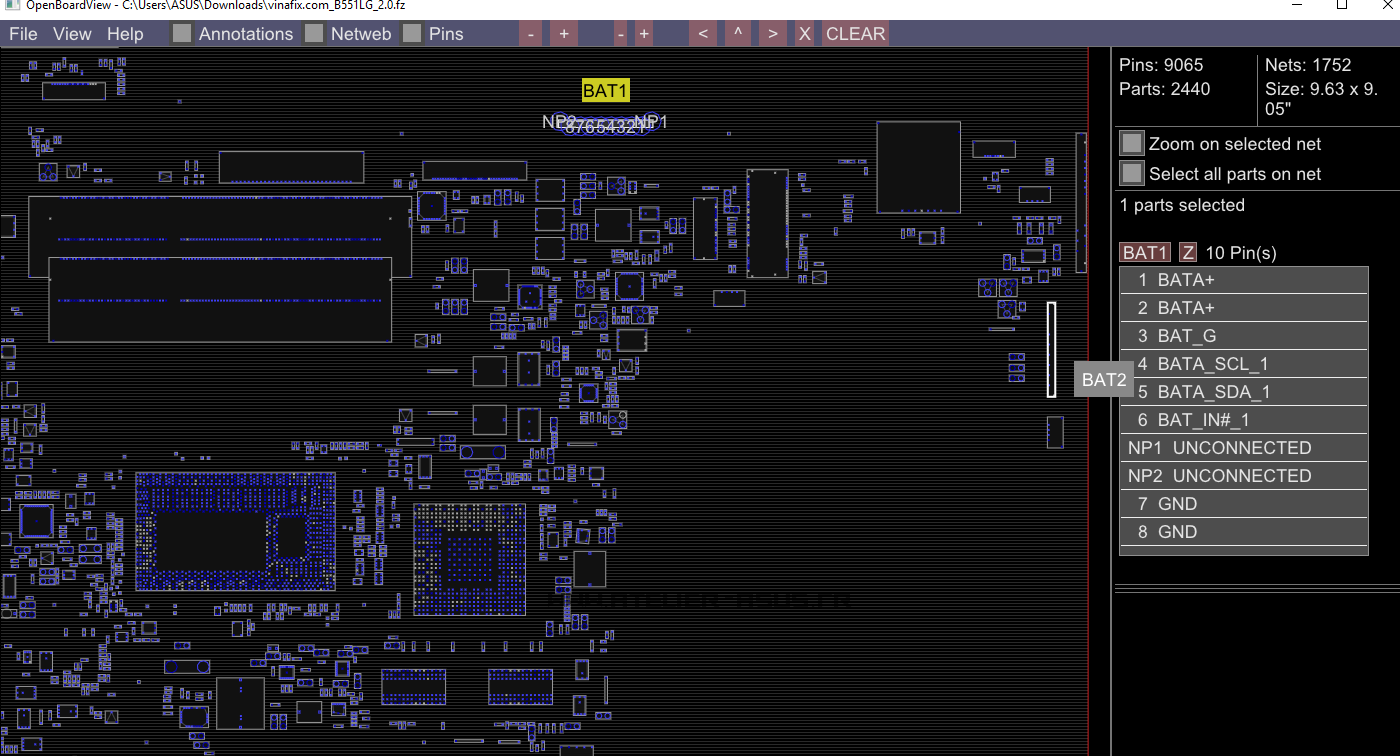

alors je ne connaissais pas cette possibilité.
j'ai cherché le Boardview de cette carte mère B551LG
effectivement il y a deux connecteurs appelés BAT1 et BAT2
1545427485661-png.9019

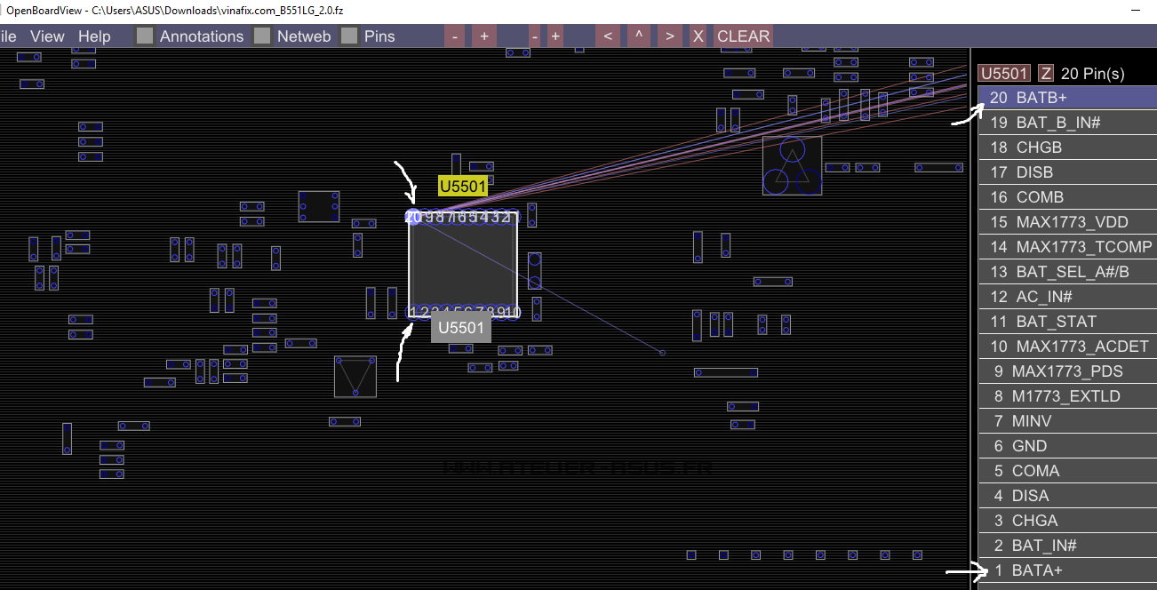

alors les deux connecteurs sont reliés au même régulateur de charge U5501
Je supposes que tu as peut être une soudure fissurée.

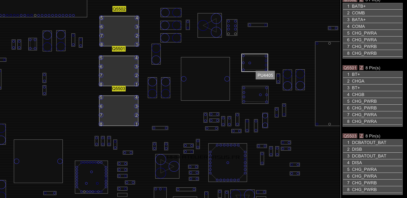

il y a aussi des composants qui doivent être des MOSFETS double qui gèrent les deux connecteurs.
à vérifier aussi, peut être qu'il n'y a pas de voltage sur BATA+ ou BATB+
1545428435079-png.9020
Donc pas mal de choses possible , sans oublier la possibilité de la batterie défaillante.

alors les 3 puces Q5501 02 et 03 gèrent la charge batterie, la décharge et le relais vers le circuit interne d'alimentation (ici nommé DCBATOUT_BAT, et généralement nommé AC_BAT_SYS)
pour le reste c'est des suppositions:
BATA+ et BATB+ doit être le voltage des batteries A et B
BT+ l'arrivée commune de charge
donc soit une soudure est mauvaise, soit un de ces composants ou le régulateur est défaillant.
Afficher la pièce jointe 9019
Afficher la pièce jointe 9020
Si tu veux mesurer les voltages des batteries, je peux aussi te mettre ça.
Afficher la pièce jointe 9022

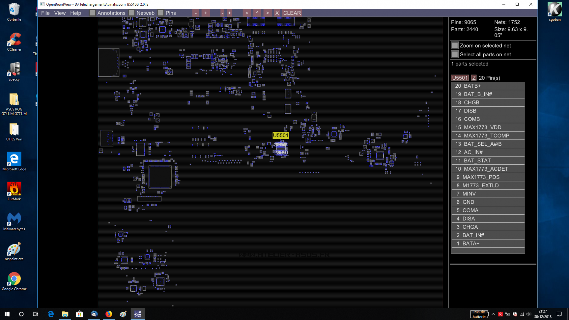

Au fait, je n'arrive pas à localiser u5501, le pcb est équipé en simple face ou double ?
Pourrais tu fournir une vue d'ensemble et localiser ce circuit ?
