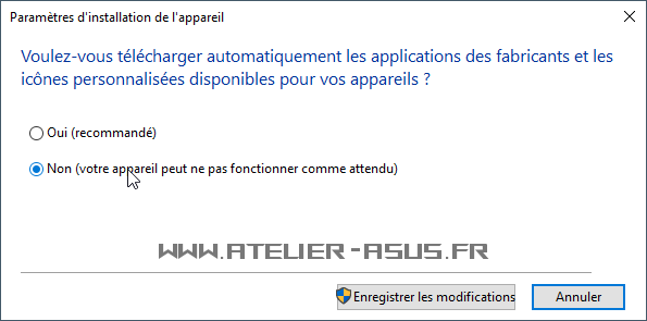

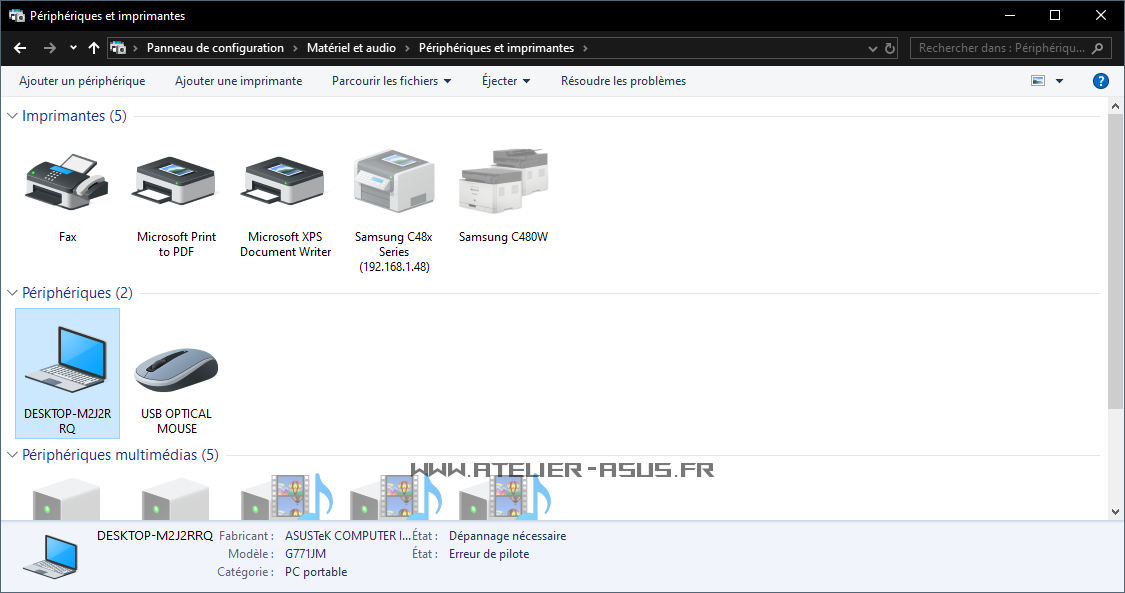

une fois les pilotes instalés, désactivez la mise a jour automatique des pilotes
1569753414927-png.11992
faites un clic droit sur votre PC, et paramètres d'installation des périphériques, puis cliquez NON
1569753461728-png.11993

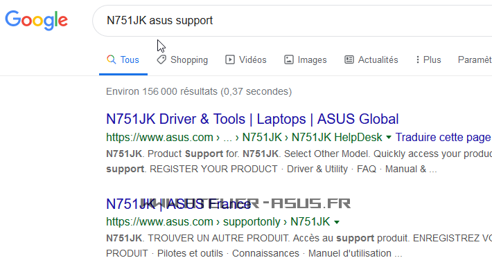

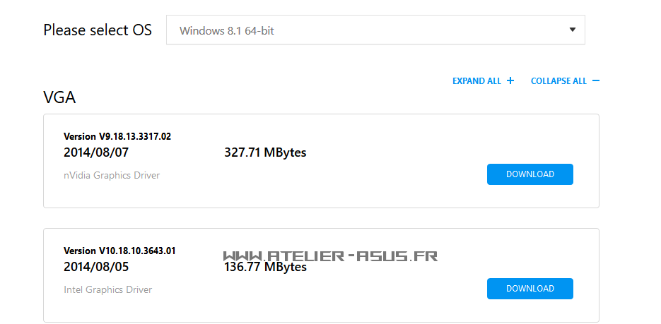

Ensuite allez sur ASUS Support avec le modele de votre carte mère (si vous ne savez pas regardez sous votre machine ou installez Speccy)
1569753574283-png.11994
donc dans un moteur de recherche il suffit de taper Asus support +modèle de la carte mère
1569753664606-png.11995

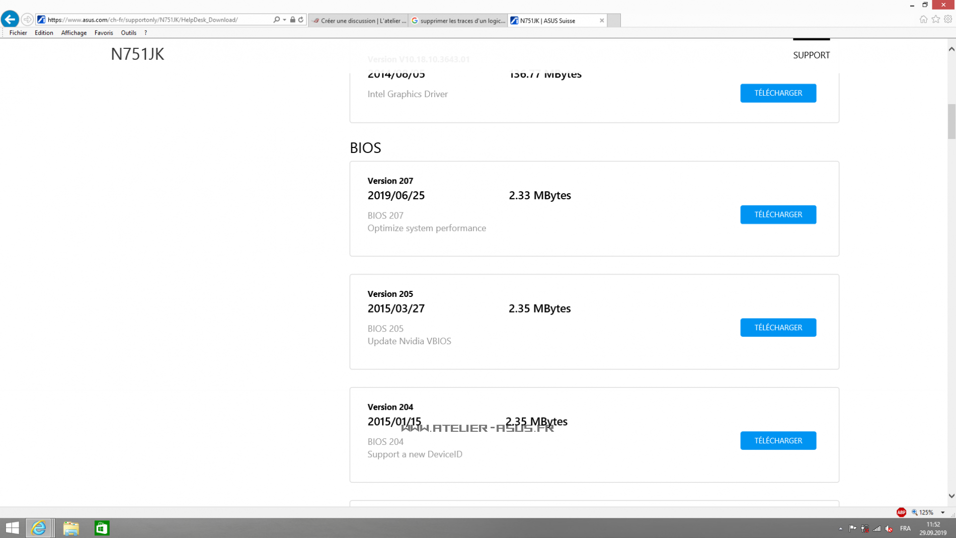

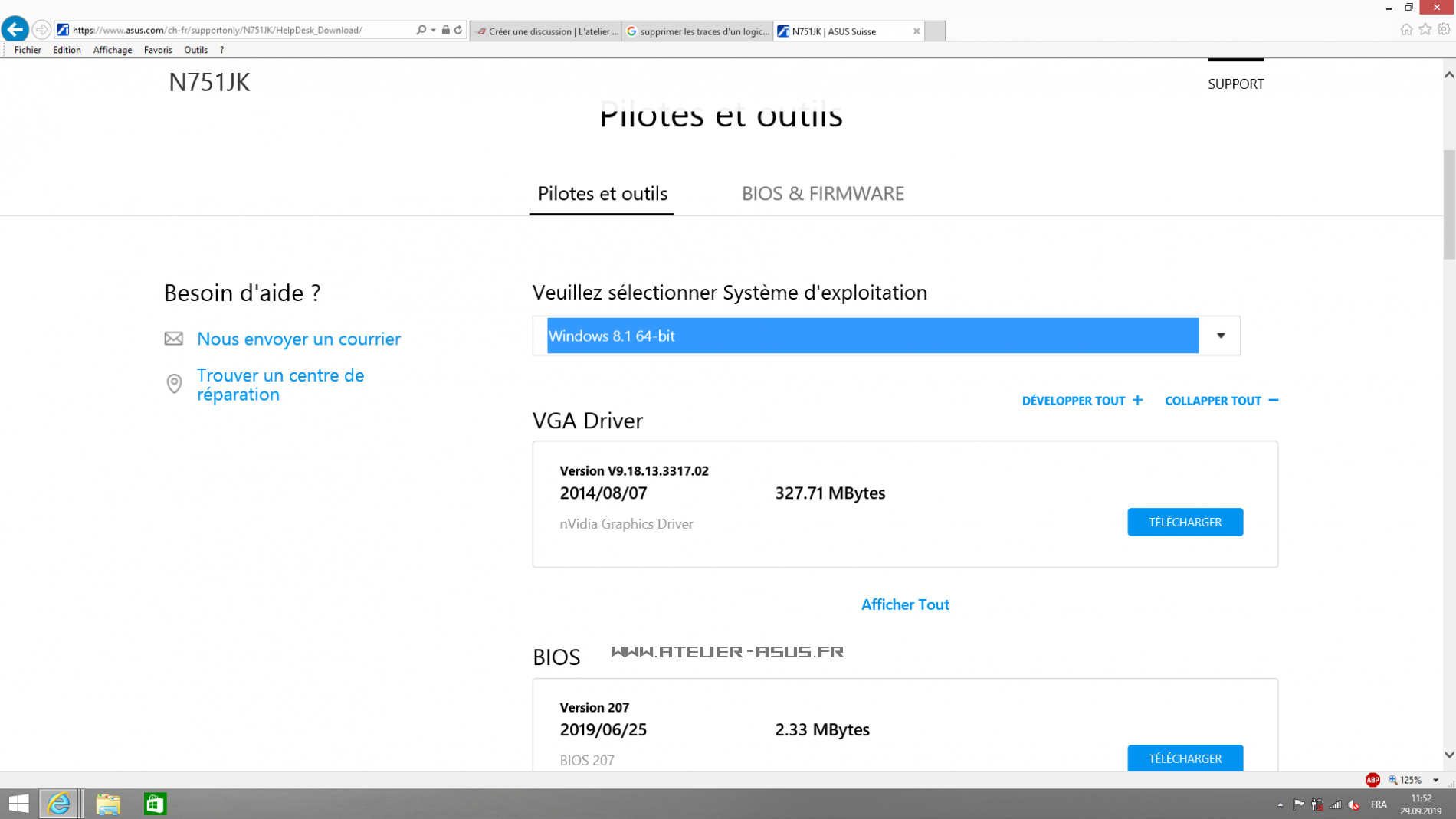

voici votre page .
et votre pilote :
1569753758942-png.11996
Le pilote 8.1 64 doit être le même je pense que pour le 10

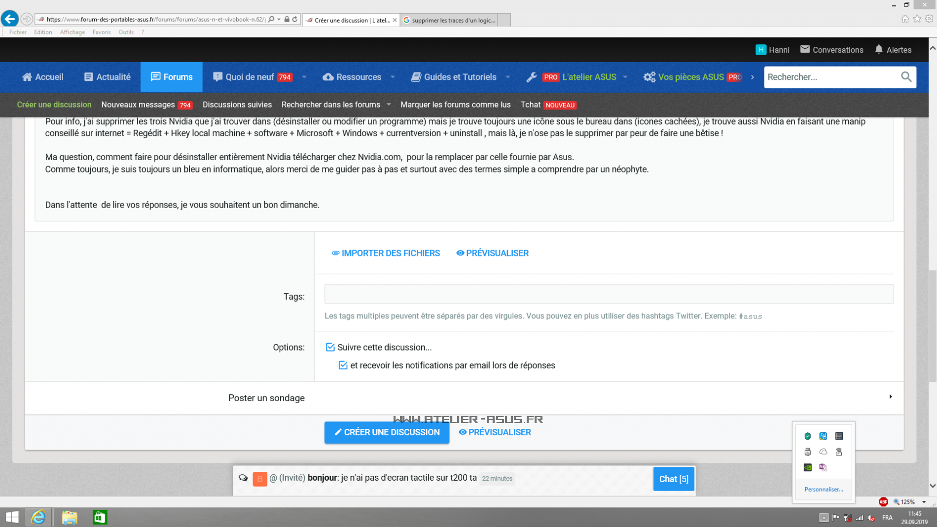

Bonjour Bindiou 57
Un grand merci pour votre reponse a mon sujet ..
Je me suis appliqué a suivre tes instructions, mais pendant l'installation de Nvidia , le telechargement se bloque !
Voir images jointes ..
Merci de m'aider a faire une installation propre de Nvidia depuis le site Asus.
Bon début de semaine a vous et a tous les aidant comme vous.
G750JW
12Go
a voir les captures, le pilote est installé
tu n'as pas physics et le panneau de config Nvidia, mais du moment que tu as le pilote ça devrait marcher , non ?
cdt
PS: si tu as un disque ou SSD en rab (mieux), essaye une installation propre sur ce nouveau disque dans ton pc (en débranchant les anciens)
au moins tu sauras si l'installation est possible...
