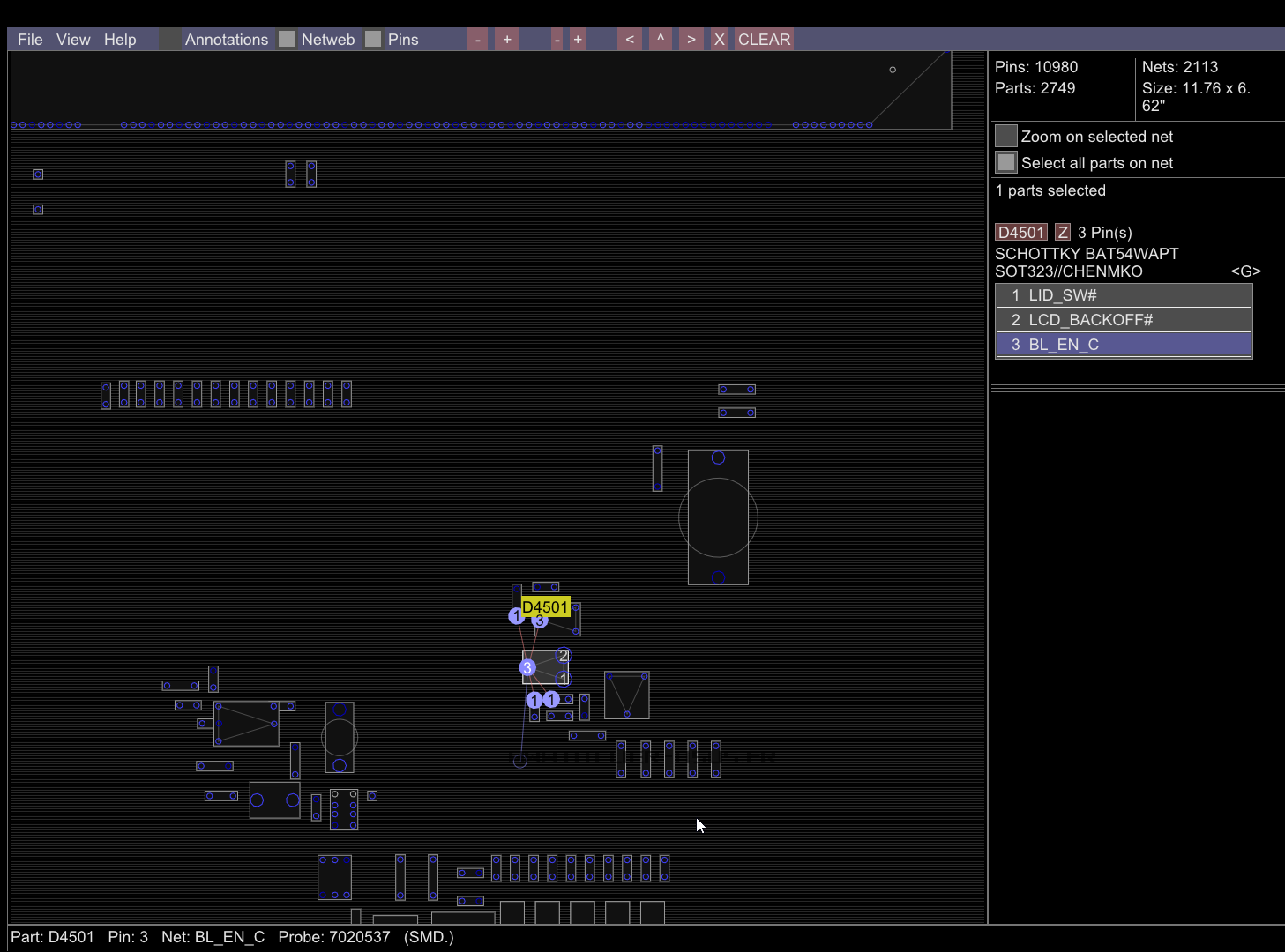

Donc tu n'as probablement pas de Back Light Enable (signal nommé BL_EN)
1552303450947-png.10090
en temps normal c'est du 3.3V

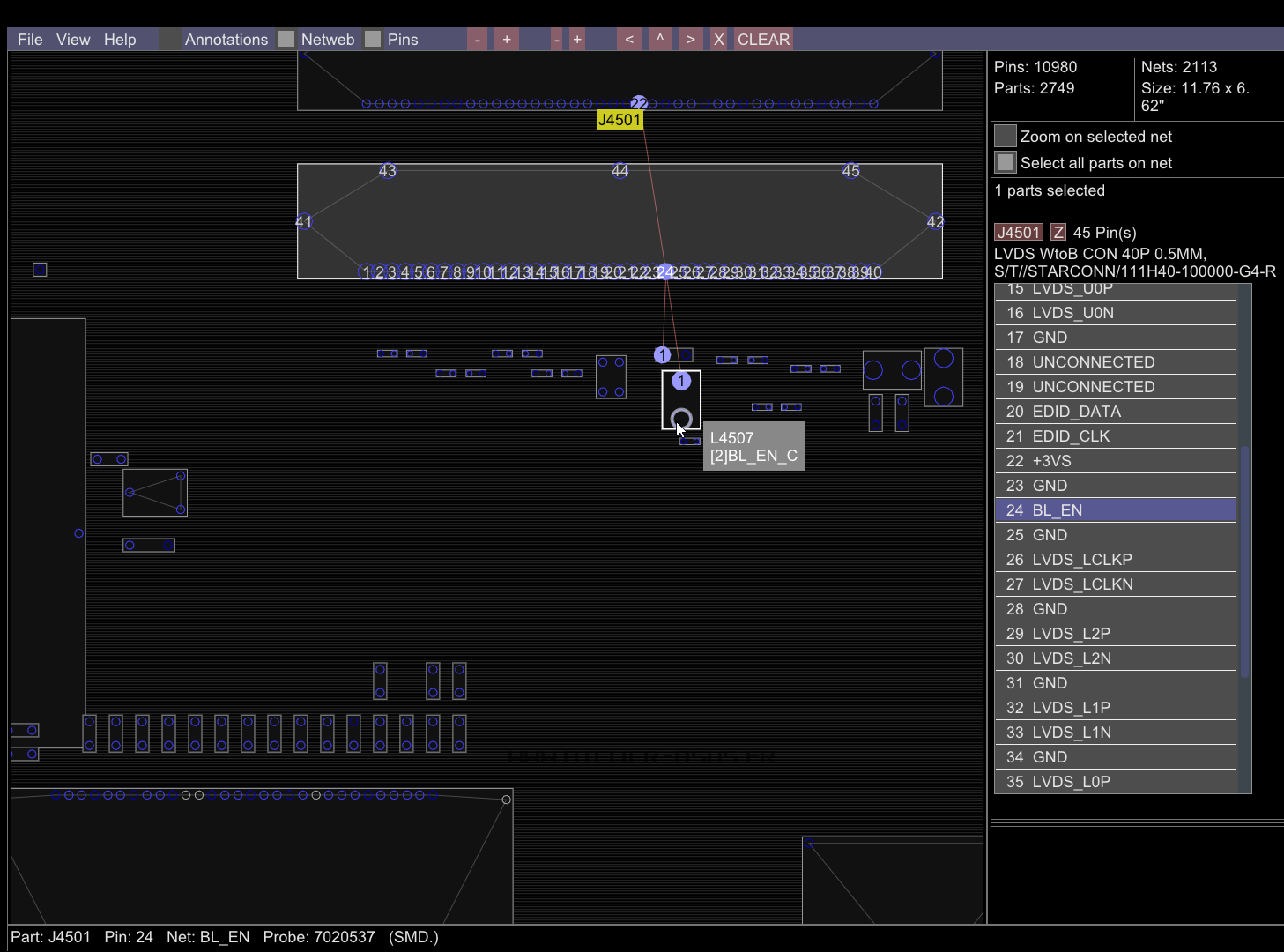

sous la carte, en face, ça passe ici
1552303658414-png.10093
Sur les deux composants a 3 pattes, mesure tous les voltages en pin 1 et 2

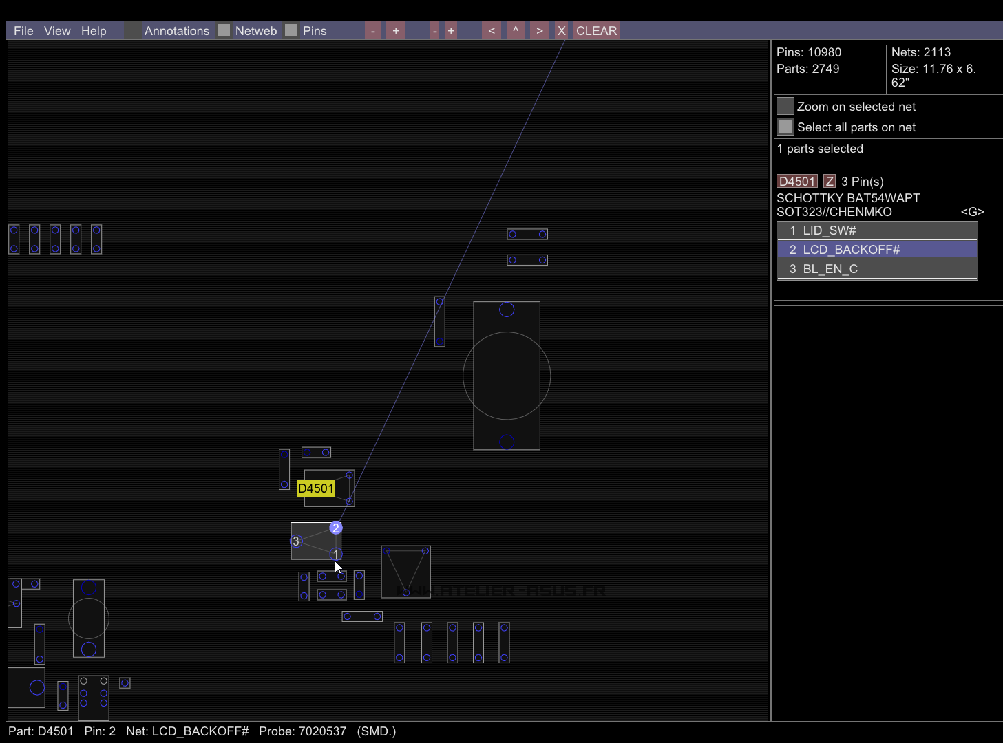

en général il manque celui là qui vient de la puce EC
1552303792424-png.10094
1552303792666-png.10095
Si tu as pas 3.3V, mesure la résistance à la terre PC allumé.

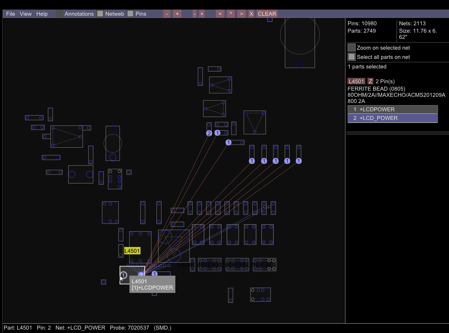

Tu n'auras probablement pas non plus +LCDPOWER ?

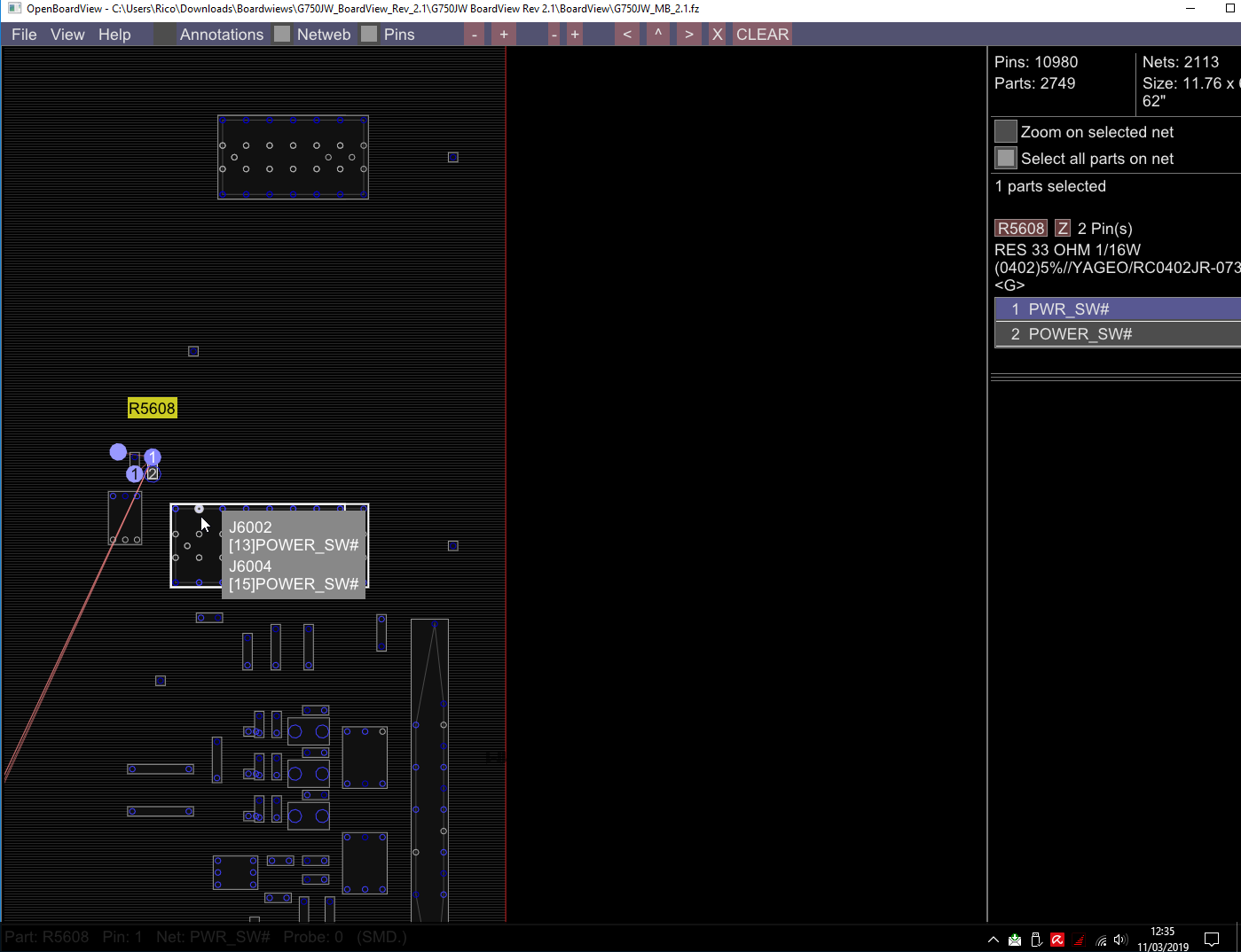

Pour en revenir au branchement de ton nouveau DC jack, tu as remis la plaquette bouton pour allumer une fois l'alimentation branchée ?

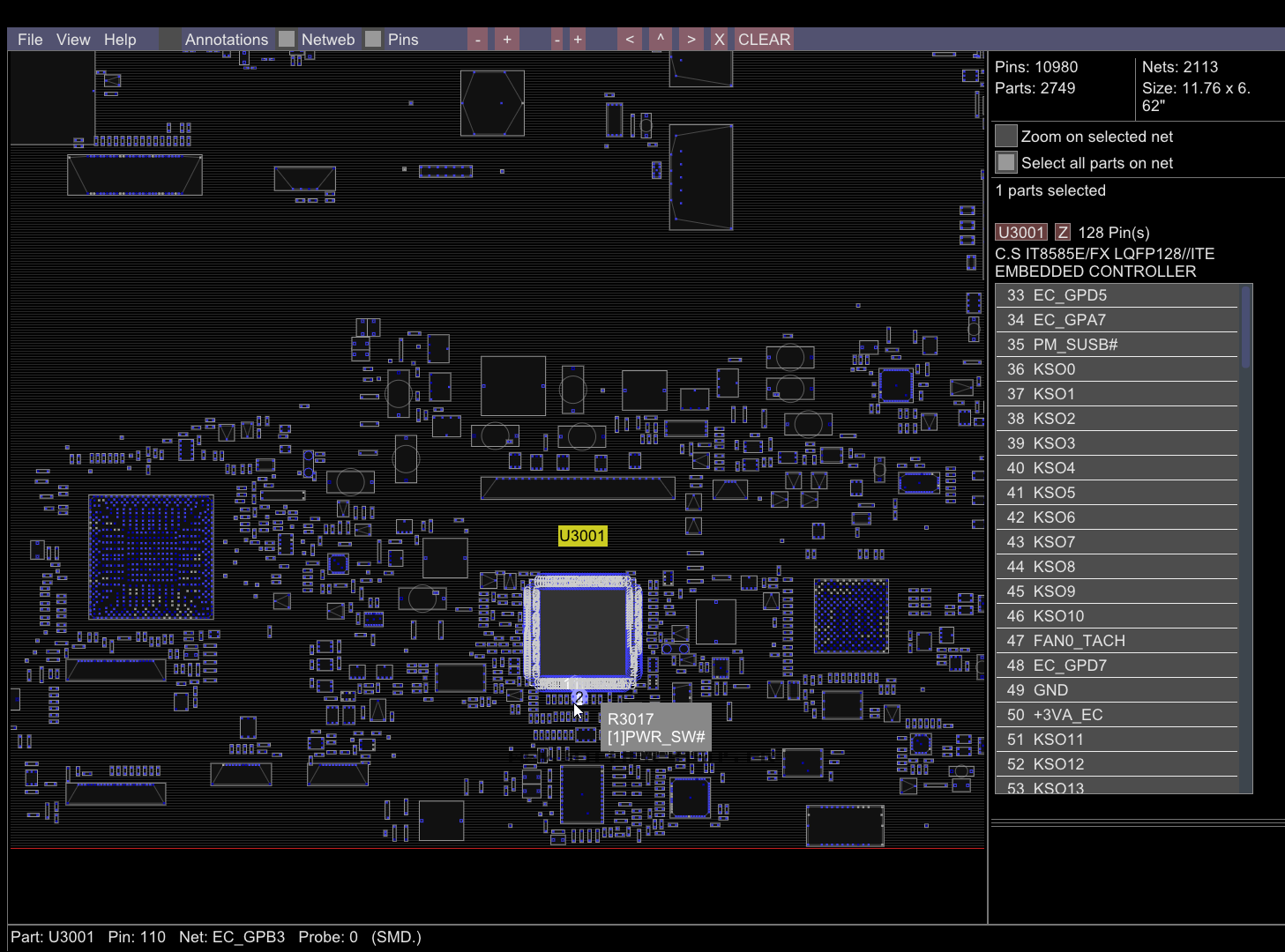

je dis ça par ce que ce signal va directement dans la puce EC, et on a vite fait de griller cette puce EC
elle a 158 pattes , c'est remplaçable, mais uniquement au microscope.
donc vérifie ton voltage su PWR_SW# (et la résistance à la masse, pc alimenté et non alimenté si faible)
1552304152471-png.10098
regarde visuellement aussi si tu n'as pas de trou dans la puce EC
1552304294773-png.10099

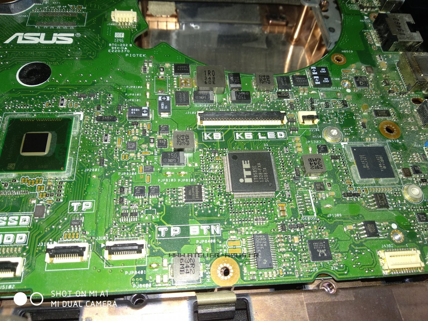

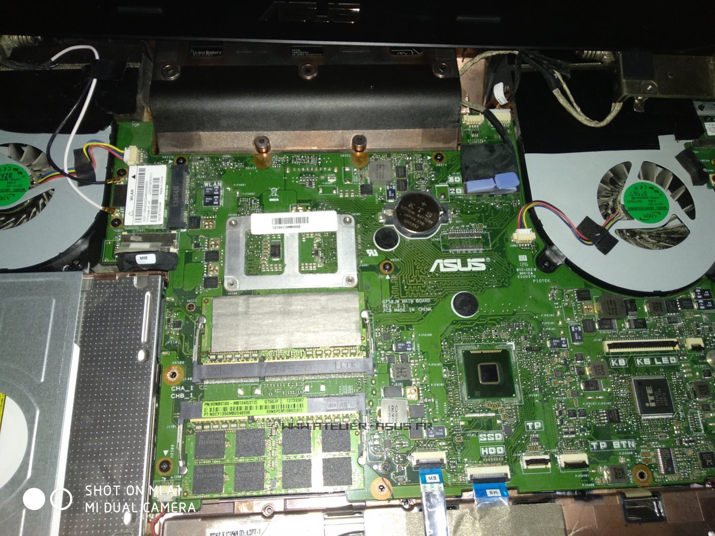

Bonjour , je vous envoi donc les photos de la carte mère , je ne me sens pas de faire tous ces tests en de démonter plus loin le pc je pense préférer vous l'envoyer, j'aurais juste besoin de faire un devis des réparations car je n'ai pas énormément de moyens et fonction de ceux ci je garderais ou non le pc.
