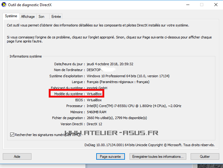

Bonjour mcHK,
sûrement qu'une mise à jour de WIndows 10 de la version 1803 à la version 1809 a causé ce souci.
Tu peux télécharger le fichier correspondant à ton modèle, néanmoins dans ton profil, ton modèle n'est pas "complet" la faute de asus de sortir des sous-modèle, on va trouver ceci.
  • Sous Windows, tu peux faire un clic-droit en bas à gauche de l'écran, sur l'icône représentant 4 carrés (l'icône Windows)
  • Sélectionne "Exécuter".
  • Une fenêtre va s'ouvrir, tape, à côté de ouvrir ceci:
     dxdiag
  • Une fenêtre "Outil de diagnostic DirectX "s'affiche, sur l'onglet "Système", tu auras le modèle de ton ordinateur.
  • Une fois le modèle exact trouvé, tu peux aller sur le site suivant:
    https://www.asus.com/fr/Laptops/ASUS-VivoBook-S15-S510UN/HelpDesk_Download/
  • et télécharger le fichier dans la section ATK.
Si tu as des questions, ou des doutes, ou un complément d'informations par rapport à ce qui j'ai mentionné dans l'explication ci-dessus, n'hésite pas à me le faire remarquer.

Bonjour mcHK,
     dxdiag
    Afficher la pièce jointe 7991
J ai fait ce que tu me conseilles : d abord j ai choisi "réparer"ATK mais apres redémarrage aucun changement. J ai recommencé et cette fois j ai choisi "remove" ATK et apres redemarrage j'ai recommencé cette fois et je l'ai reinstallé. Apres redemarrage, aucune amelioration et même c'est pire car avant d'intervenir les touches Fn f3 et f4 faisaient apparaitre une icone (soleil deriiere un clavier) sur l 'ecran (comme pour le volmue du son par ex) et maintenant l action sur ces touches ne fait plus rien apparaitre comme icone….. et toujours pas de retroeclairage...
Que faire ?
