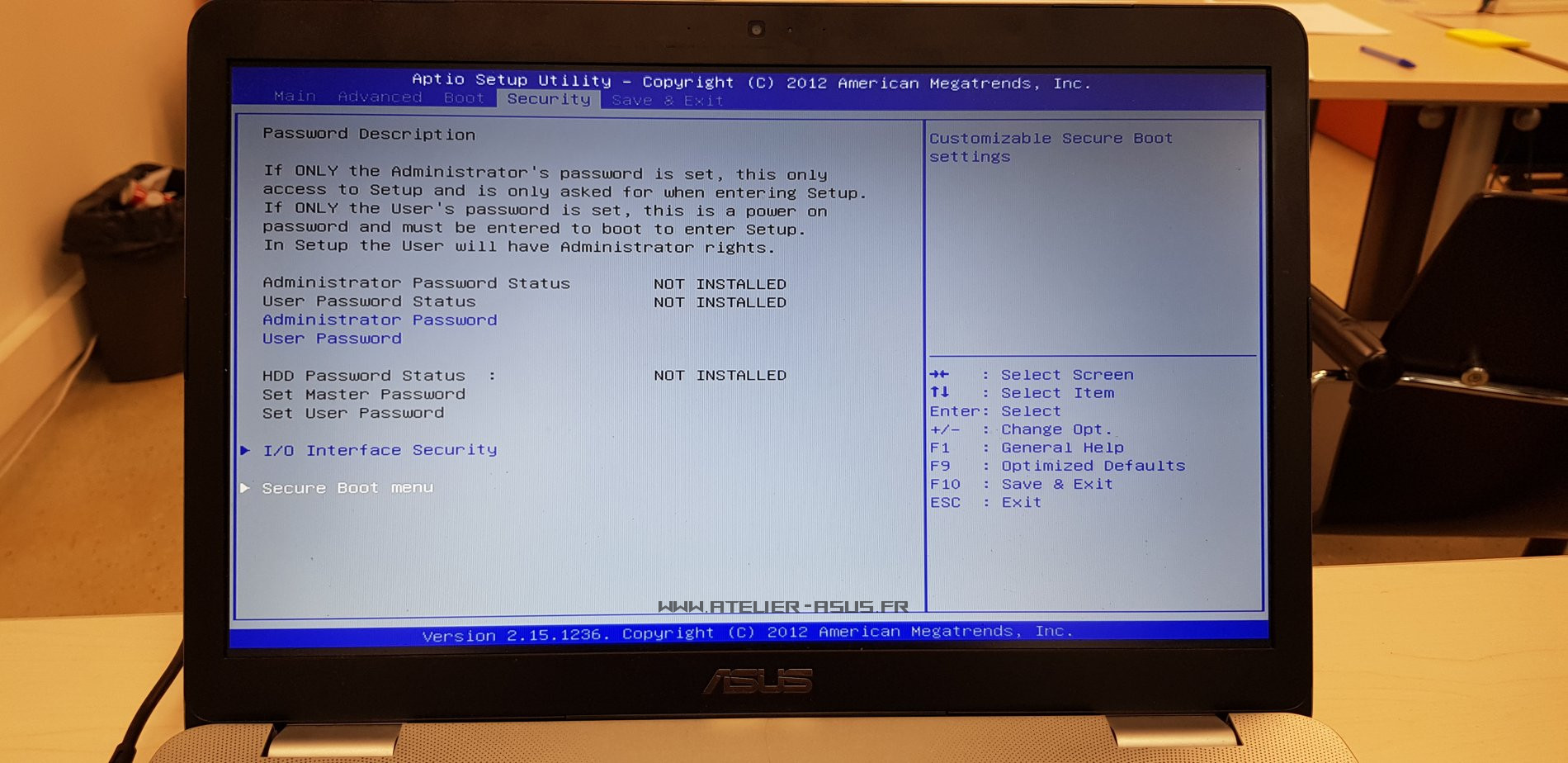

dans le BIO S, désactive Secure Boot dans l'onglet Security (mets en Disable)
Tu fais save and exit.

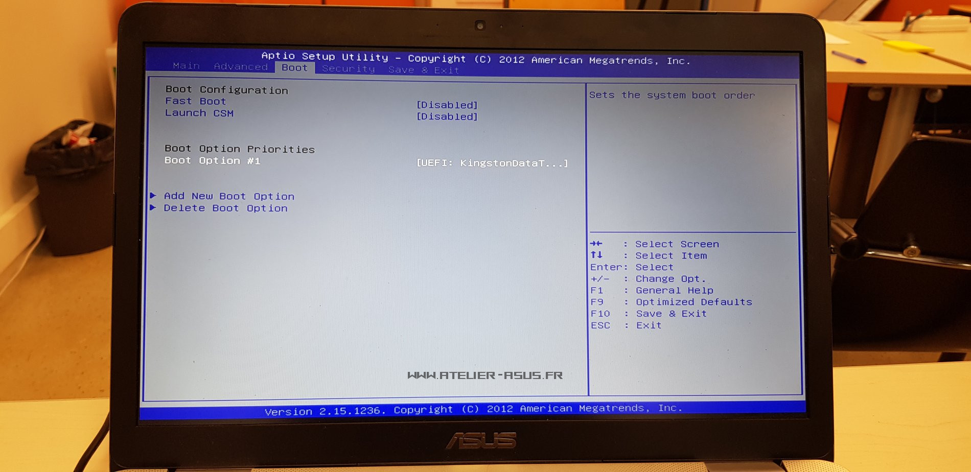

2 - Go into the bios, under the boot tab there is an option for CSM, make sure it is disabled.

J'ai suivi votre procédure mais au redémarrage du pc quand je vais dans les boot priorities je n'ai pas accès à mon NVME et je ne peux pas choisir uefi Windows dans le secure boot control

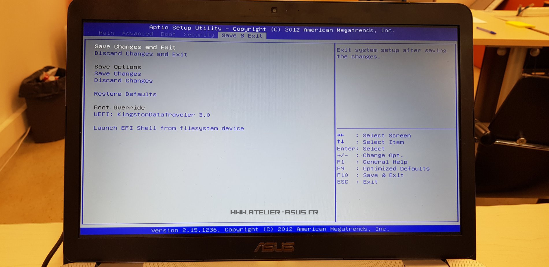

d'après le tuto, tu mets juste Windows Boot agent en 1er périphérique de démarrage
Si tu es en UEFi, dans le BIOS tu n'auras rien a faire (et les disques n'apparaissent pas donc)

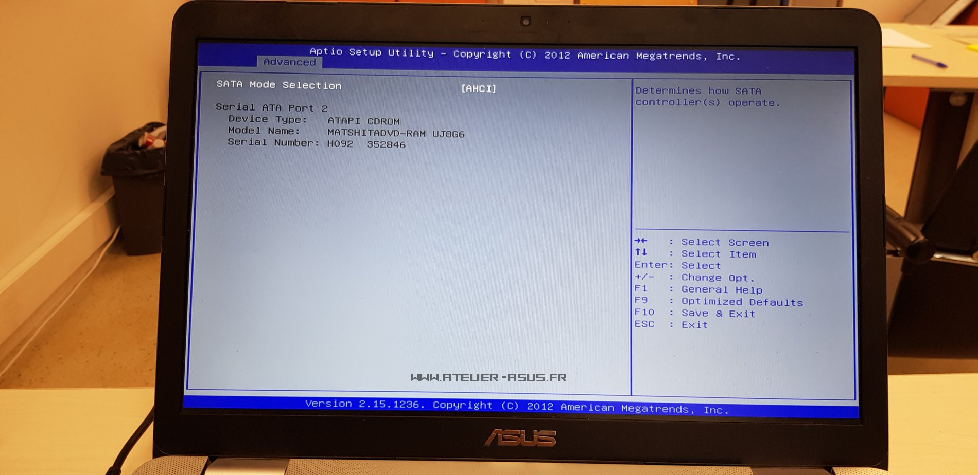

Ton disque dur ne semble donc pas détecté.

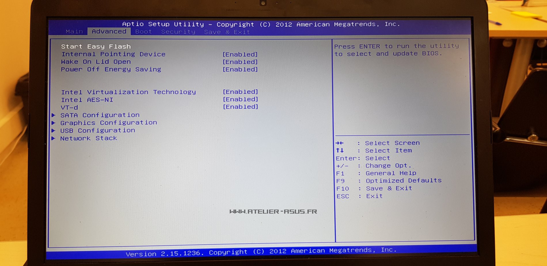

Peux tu développer le menu SATA Configuration dans le premier onglet afin de confirmer ?
