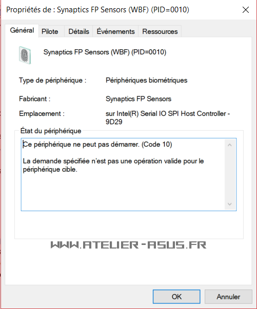

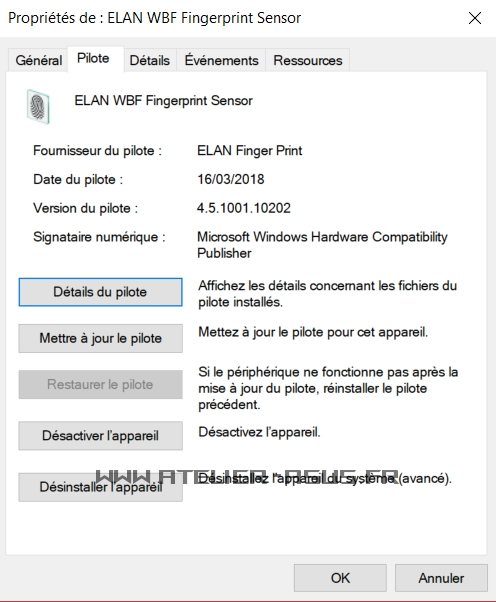

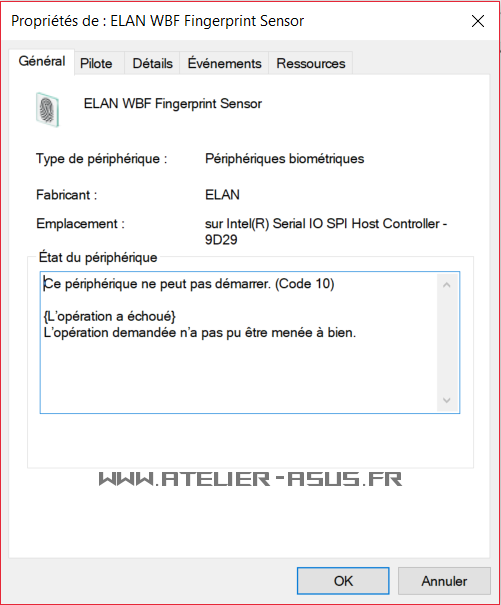

J'ai utilisé un logiciel (que l'on m'a recommandé) du nom de DriverBooster. Il m'a permit de mettre à jour un nombre important de pilotes sur mon ordinateur. Malheureusement après redémarrage de mon pc, impossible d'utiliser le capteur d'empreinte. Voilà ce que j'ai dans le gestionnaire de périphériques :
gest1-png.7263
gest2-png.7264
gest3-png.7265
J'ai déjà essayé de désinstaller le périphériques/les pilotes mais rien n'y fait ! Impossible de revenir en arrière avec DriverBooster...

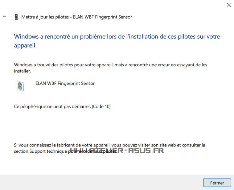

J'ai désinstallé ce pilote, installer le nouveau ainsi que Intel IO controller et rédemarré. Aucun changement ! J'ai également essayé de de changer manuellement le pilote mais ça ne fonctionne pas...
J'avais réussi à résoudre le problème momentanément avec l'outil de détection de problème de périphériques Windows 10 mais ça a fonctionné sur à peine un redémarrage...
Quand j'essaie de mettre un pilote manuellement :
