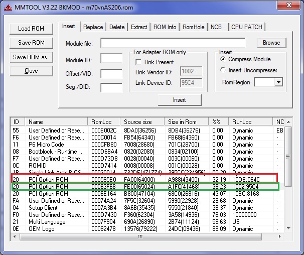

oui exact, mais le M70Vn fait partie de la série des M70V, qui comprend aussi les M70Vm et M70VR, OK?
le BIOS est quasiment identique pour les 3 modèles
ce BIOS comprend le VGABIOS
or
- le M70Vn est équipé d'1 NVIDIA® GeForce® 9650M GT:
https://www.asus.com/product.aspx?P_ID=f6SgMStRwNFH7IUP&content=specifications
- le M70Vm d'1 NVIDIA® GeForce® 9600M GS:
https://www.asus.com/product.aspx?P_ID=cWxBAdaD7AnVzgN7&content=specifications
- le M70Vr d'1 ATI Mobility™ Radeon® HD 3470:
https://www.asus.com/product.aspx?P_ID=3dJ8nle24kWncR8w&content=specifications
et dc, ils ont intégré les VGABIOS de ttes les cartes dans le BIOS de la mobo
Lecture du BIOS v206 du M70Vn
[img]https://www.forum-des-portables-asus.fr/forums/data/MetaMirrorCache/img2.uplood.fr_free_2og0_mobobios.jpg[/img]​
en rouge le BIOS de la CG nVidia 9650M GT

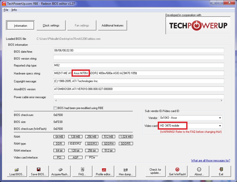

après extraction du VGABIOS de la CG ATI, et lecture de celui-ci par RBE, voici:
[img]https://www.forum-des-portables-asus.fr/forums/data/MetaMirrorCache/img2.uplood.fr_free_n227_atibios.jpg[/img]​
