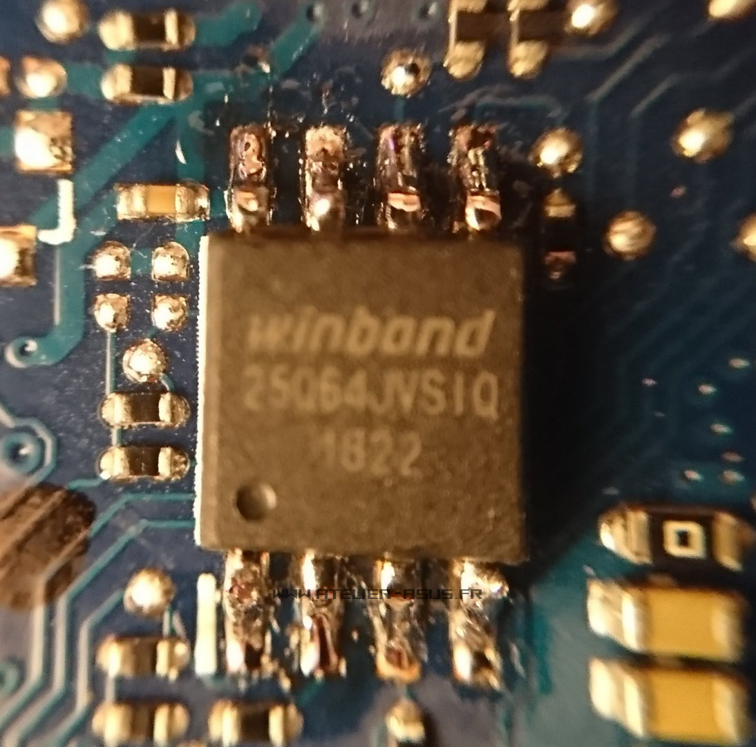

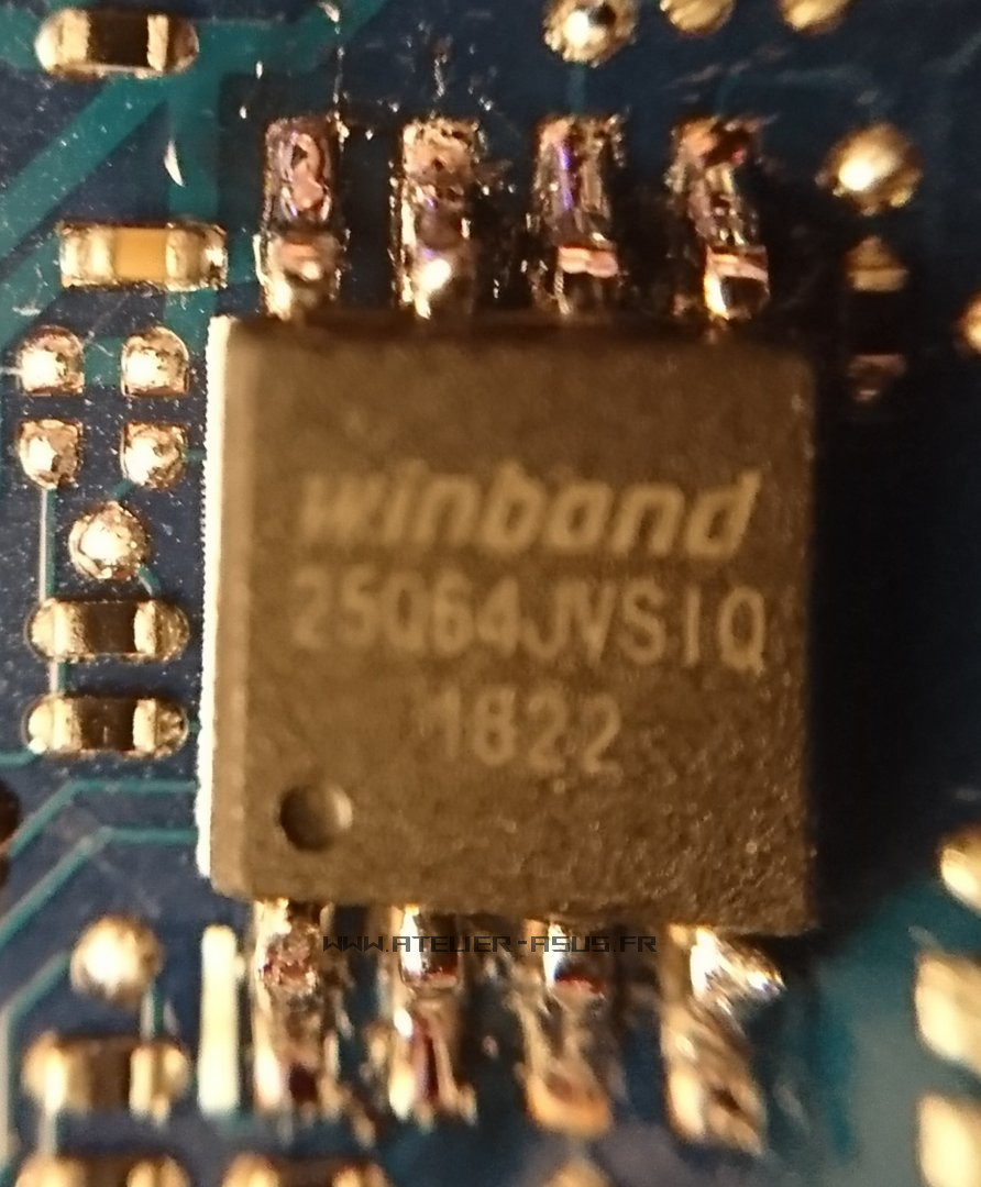

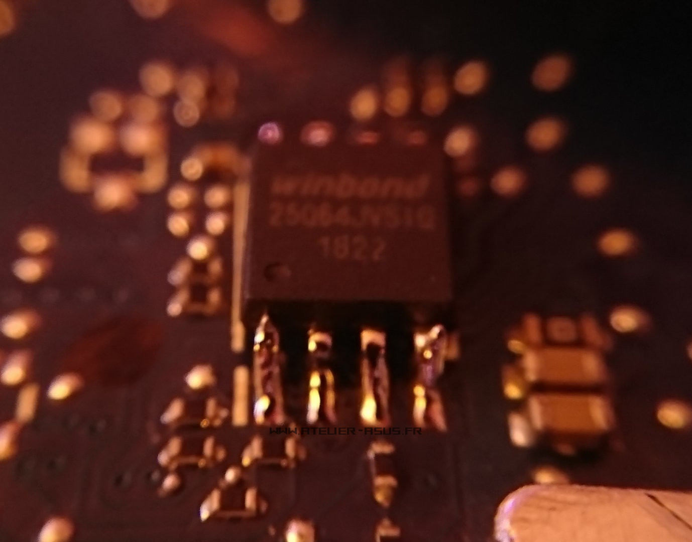

Bonsoir
vérifie ces choses :
*ta puce est soudée dans le bon sens ? le picot est placé en pin 1 ?
*inspecte tes soudures. Tu as utilisé du flux de soudure ou non ?
* inspecte les composants alentours et les pistes. Rien de manquants ou brulé après soudure ?
autre question :
tu as un fer à souder ou un pistolet a air chaud ?
Tu pourrais faire une photo de ta puce soudée ?
#19
bsr , comme je suis en vacance et pas de station air chaud sous la main j'ai coupé les pates de l'ancien à raz du boitier pour que ce soit fait proprement , ensuite au fer a souder traditionnel j'ai viré les morceaux de pates restantes . et ensuite j'ai brasé , c'est assez propre donc pas de doute donc le chip est soudé dans le bon sens j'avais fait un repère sur le point au marqueur sur la carte mère .
G750JW
12Go
#20
sur la derniere photo, la pin 2 semble pas soudée, pas sûr, vu de dessus c'est pas évident, et les reflets ça aide pas.
la pin 5 itou.
