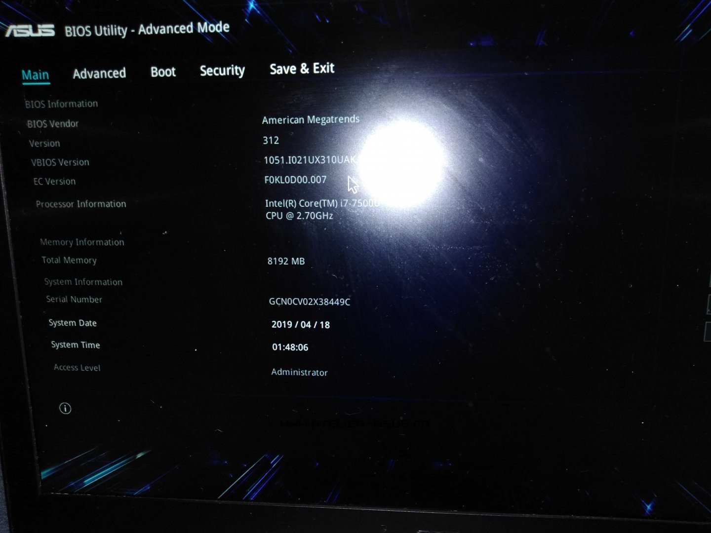

Bonjour, j'ai acheté cet asus Asus Zenbook UX310UA-FC301R d'occasion et impossible d'installer quoi que soit dessus, je pense, aprés beaucoup de recherches, que le bios n'est pas le bon ou sont les points de reset sur la carte mére?? merci de vos réponses.

Le bios est de 2019 et l'ordi de 2017,il y a donc eu une mise a jour, ensuite la derniére lettre du bios ne correspond pas au type de l'ordinateur, quand je veux installer Windows sur un nouveau disque dur M2,aprés le logo, j'ai un message d'erreur ,j'ai essayé plusieurs cles et plusieurs options,merci pour ta reponse

Vous avez raison Kankan ,la derniére version est la 305,la personne qui me l'a vendu à rentré une 312 qui ne fonctionne pas

la mise à jour 312 est prévue pour un UX310UAK
C'est plutôt étonnant, qu'il ait réussi à installer un BIOS non conforme.

j'ai essayé 2 types de cle,une avec rufus et l'autre avec l utilitaire Windows, les 2 donnent le méme resultat que la 3eme photo que j'ai publiée plus haut.Le disque dur est un disque neuf crutial 500G M2 SSD SATA mais il n'apparait que quand je clic sur la fleche du dessus comme sur la photo 1.
