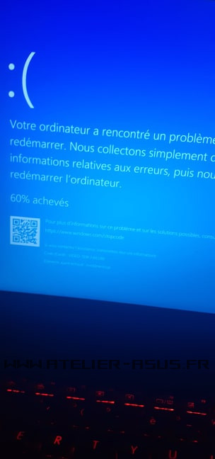

Je suis en possession d'un ordinateur portable GL552V depuis 3 ans.
J'ai du change le disque dur une fois mais sinon il a toujours parfaitement marche.
Il y a peu, certaines touches de mon clavier se sont mises à ne plus fonctionner, j'ai donc cherche sur internet les solutions.
L'une d'entre elle etait de demonter l'ordinateur afin de bien refixer la "fiche clavier", ce que j'ai fais.
Cela n'a absolument rien change, j'ai toujours les touches qui ne marchent pas mais ça c'est pas le plus gros problème.
Depuis j'ai des ecrans bleus et des crashs avec mon ordinateur, vous pouvez voir l'exemple ci joint.
Si vous avez une solution à mon problème, je vous en serai très reconnaissant.
Code erreur :
La première indique Video Tdr_Failure
La seconde indique Video memory management internal
En vous souhaitant une très belle journee.

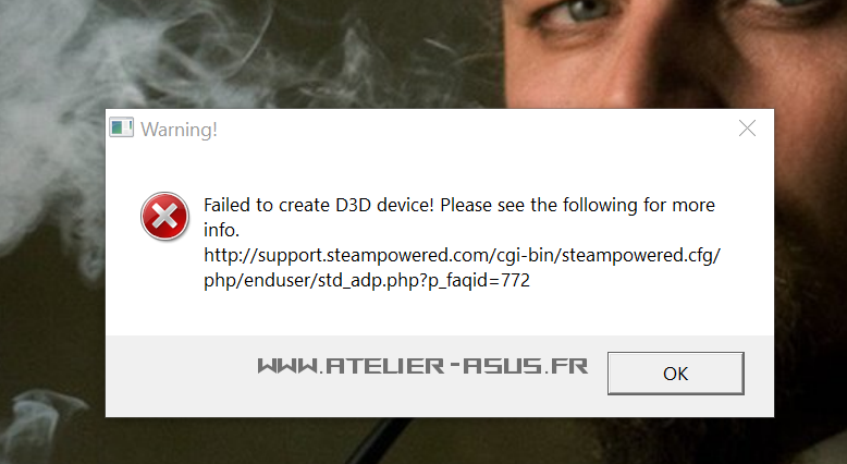

Nouveau message d'erreur
What typically causes D3D device errors? D3D errors typically occur if you are running the game at settings which your machine does not adequately support or if you are running outdated video drivers.
Je vais essayer de repasser sur une ancienne version du driver CG ..
Manjaro
iNezar iNezar :
C'est un message de steam.
Steam a mis à jour récemment ses pilotes, car une grosse faille de sécurité a été découverte.
Avec un compte avec des droits restreints, la faille peut avoir les droits administrateurs, et que valve n'avait pas considéré comme dangereuse, car inexploitable.
Toutefois, il a été constaté qu'il était possible avec des artefacts d'obtenirs les privilèges SYSTEM.
C'est le plus haut niveau d'obtention des droits (avec un compte administrateur, tu n'as pas tous les droits, mais avec les privilèges SYTEM, tu peux tous faire, même accéder directement au matériel sans avertissement).
Après, c'est sûrement un problème de la carte graphique après qu'elle a été démontée.

Merci pour avoir passe du temps sur mon problème, c'est déjà beaucoup plus clair de mon côte.
Dans tous les cas, je n'ai plus le message d'erreur de STEAM.
Ma carte graphique Nvidia n'est pas tout le temps reconnu en fait donc c'est mon chipset qui prend le relais et forcement lorsque je joue à un jeu vidéo ça me fait crash direct.
Je pense que je vais laisser passer une quinzaine de jours voir si ça s’améliore, dans tous les cas je peux toujours faire de la consultation internet, je dois juste éviter les jeux vidéos.
