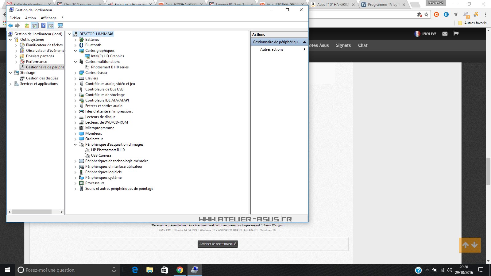

Bonsoir Kankan
Il semblerait qu'il n'y en ait qu'une, voir PJ.
Par contre j'ai parcouru tous vos dossiers et m'en suis aidée pour dire à Asus que cet appareil devait être remplacé.
Vous avez raison.

Bon il est clair que la nous avons à faire un problème de carte graphique !
Alors juste pour éclaircir certains points il se peut effectivement que ce soit niveau logiciel, même si je pense plus à un défaut matériel ...
Quand vous dites que vous nettoyez le pc souvent, on parle de quel nettoyage ? car dans ce cas précis ici on parle de nettoyage des ventilos interne avec éventuellement un changement des pâtes thermique ? Ok pour vous ?
KanKan a soulever l' hypothèse d'avoir 2 CG dans le pc, hors vous montrez simplement l'onglet carte graphique dans les périphériques, mais avec les nouveaux CPU ils sont souvent couplés avec, au niveau du GP dans l'onglet CPU n'y aurait-il pas un autre GPU ?
Sinon pour le reste j'suis ok !
Bonsoir à tous !
Comme le confirme le site Web LaptopSpirit, le PC Asus F751MA ne possède qu'une seule carte graphique intégrée au processeur Celeron DualCore.
