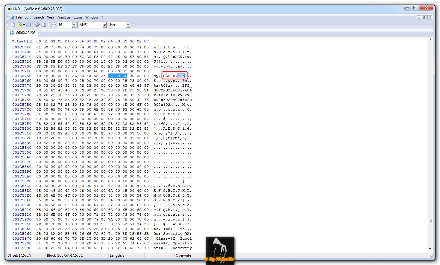

Au sujet du nom du fichier à placer sur la clé USB en renommage du fichier de BIOS:
je n'ai trouvé aucune manière viable de déterminer ce nom du fichier; mais une bonne indication "devrait" (je dis bien "devrait") être le nom de la CM (à vérifier directement dessus) ou la MBVer, ou encore pour les AMIBIOS8, le nom AMIBOOT.ROM.
Pour lesAMIBIOS 8, ce nom est facilement trouvable en ouvrant le fichier de BIOS lui-même avec 1 éditeur hexadécimal et en recherchant ces termes: BIN ou ROM.
Pour les AptioBIOS, c'est 1 peu plus délicat. Si j'arrive à trouver cela, je reviendrais donner des infos là-dessus., c'est le même principe (cf. plus bas).
