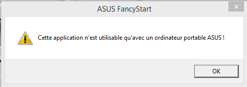

#60
jais bien télécharger Asus Fancystart
malgré que je suis sous Windows 8 , le programme s’installe mais a son lancement jais ceci :
un comble ^^
jai installer sur une partition windows 7 mais même message , je pense que ce programme et pas compatible avec mon X55VD ? je continue donc a cherche
