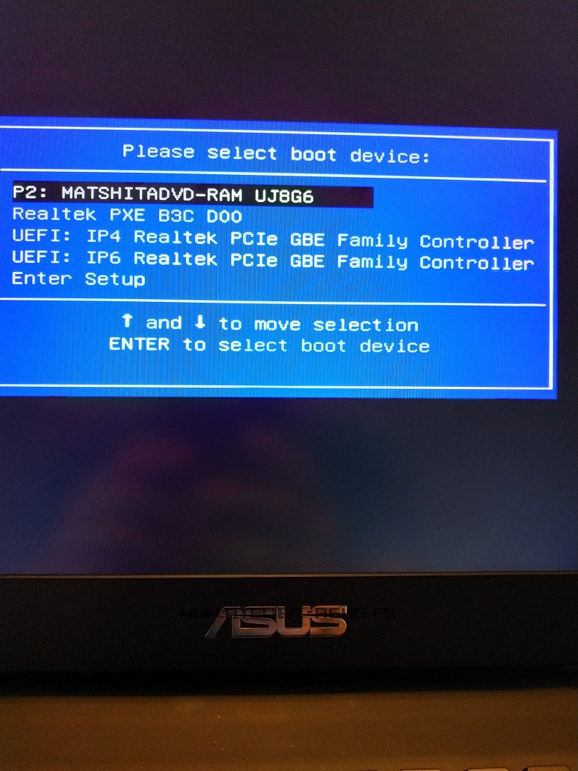

Je viens d'acquérir un ssd nvme 256G pour l'installer sur mon Asus G751.
SSD bien installé dans la machine.
SSD bien reconnu sous win10 64bit.
SSD visible aussi sous ''dos'' avec la commande DiskPart.
Le bios est à jour, j'ai installé la version 213.
Le problème ces que quand je rentre dans bios je n'est aucun menu pour la gestion des disk PCI,
Et le ssd n'apparaît pas non plus dans les disk SATA...
Du coup impossible de le mettre en disk boot pour y installer win 10.
Avez vous une idée ?

Bonjour JY94 !
Normal, ce n'est pas un SSD SATA mais NVMe, l'autre norme.
Tu as déjà un disque système (HDD) installé dans ton PC. Tu souhaites cloner le HDD (Windows 10) vers le SSD ?

Oui j'ai déjà un HDD avec son dessus.
J'ai déjà fait le clonage mais impossible de boot dessus.

Le soucis est que le ssd est introuvable sous le bios bien que bien reconnu par le système ?'

Bonsoir JY94 !
L'UEFI est-il activé pour que ton SSD soit reconnu ?... Celui-ci est-il formaté en GPT ?

Bonsoir JY94 !
Oui il est bien en GPT. Et l'uefi est bien activité.
Le bios à l'air de le voir mais impossible de boot avec ?

Salut
Disposes tu d'un support d'installation USB de Windows 10 ? Sinon voir plus bas.
Insères la clef dans ton portable, démarre le portable en appuyant sur ESC et sélectionne la clef pour installation.
Demande une nouvelle installation (pas mise à jour) et dans les écrans suivant vois si l'outil de partitionnement Windows t'affiche le disque.
J'ai bien réussi à faire l'installation''propre'' de win10 sur le ssd avec une clef USB support.
Par contre ensuite impossible de boot avec ?
Barreur
Barreur
lors de l'installation, tu as bien supprimé toutes les partitions affichées pour n'en recréer qu'une seule ?
Barreur
retire la clef du portable et redémarre en appuyant sur ESC.
fais nous une capture des options de boot dispo.
dans une seconde étape, remets la clef et fais comme si tu allais installer Windows jusqu'a l'écran qui te propose les partitions.
fais une seconde capture de cet écran.
Au démarrage sans la clef juste le ssd
Barreur
Oui donc pas de Bootloader présent dans la liste.. ton installation n'a pas créé de partition EFI.
