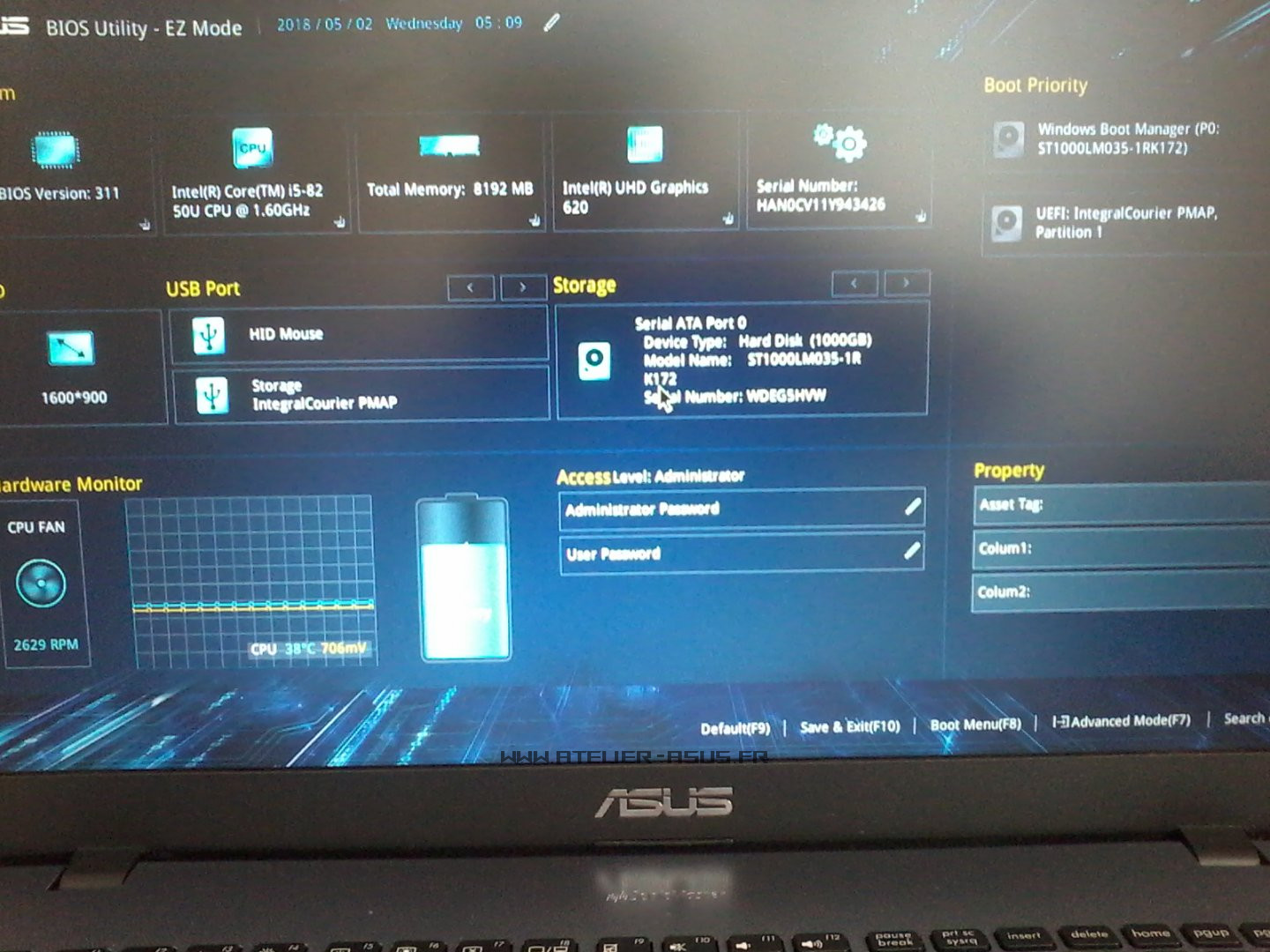

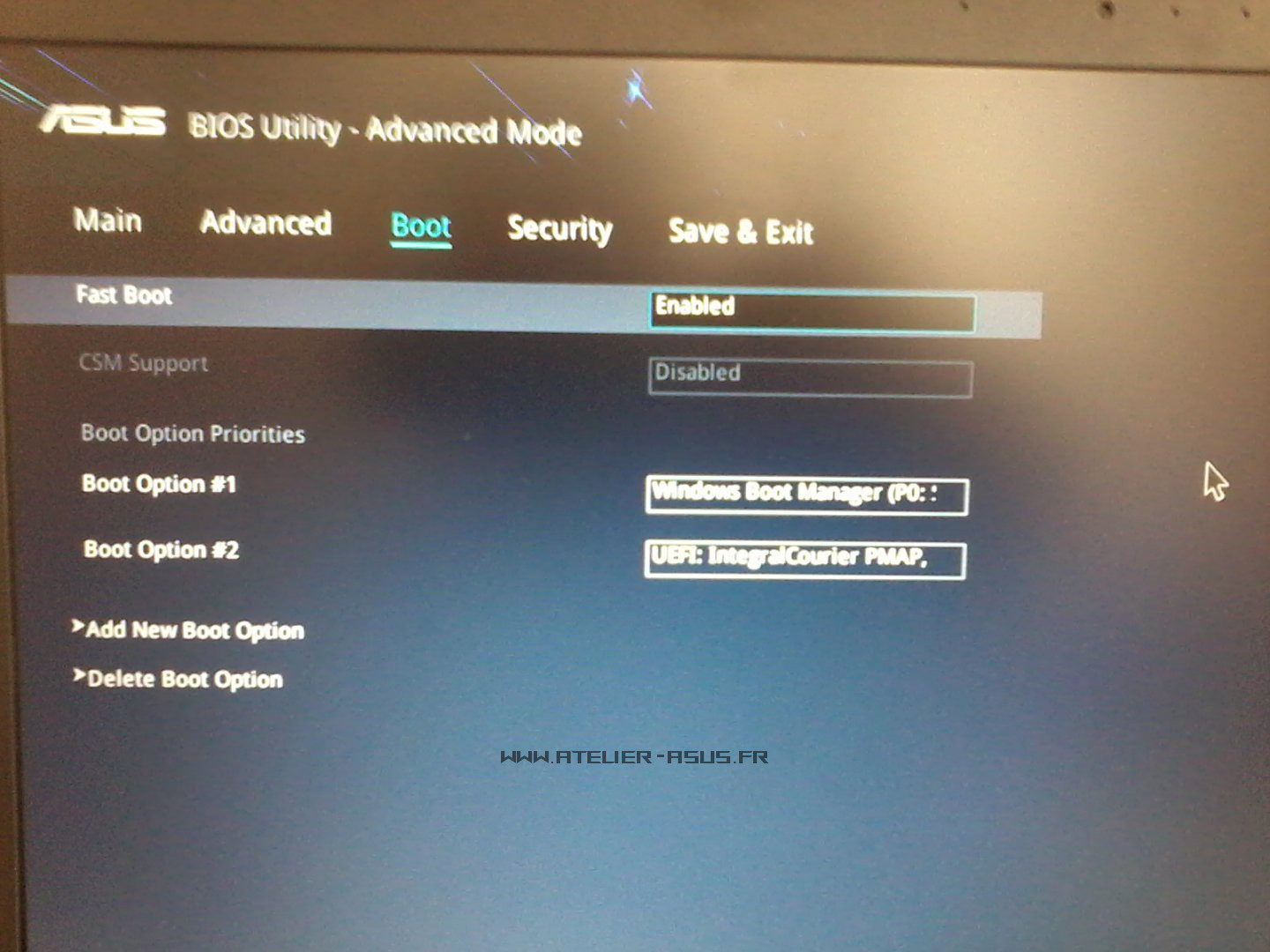

Peux-tu nous adresser une copie d'écran de ton BIOS (onglet Boot). Merci ! happy

Voici

Passe l'option FastBoot sur disabled
Tu as bien réalisé ta clef cet outil : https://www.forum-des-portables-asu...omment-creer-une-cle-usb-dinstallation.14442/ ?
Permutte les deux lignes : passe UEFI : IntegralCourier PMAP en premiere position, sauvegarde et quitte (F10)

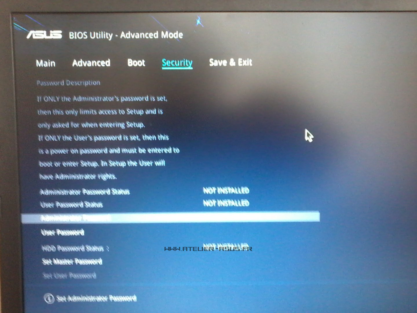

Peux tu nous faire une capture de l'onglet security ?
Dans cet onglet assures toi aussi que l'option SECUREBOOT soit sur Disabled également.

Le secureboot je ne le vois pas est-ce les mot de passe ?

Ok j'ai changé en disable. Il fait toujours une tentative de réparation, qu'il n'a pa pu réparer donc comme avant. Je tombe toujours sur les options avancées et dépannage.
