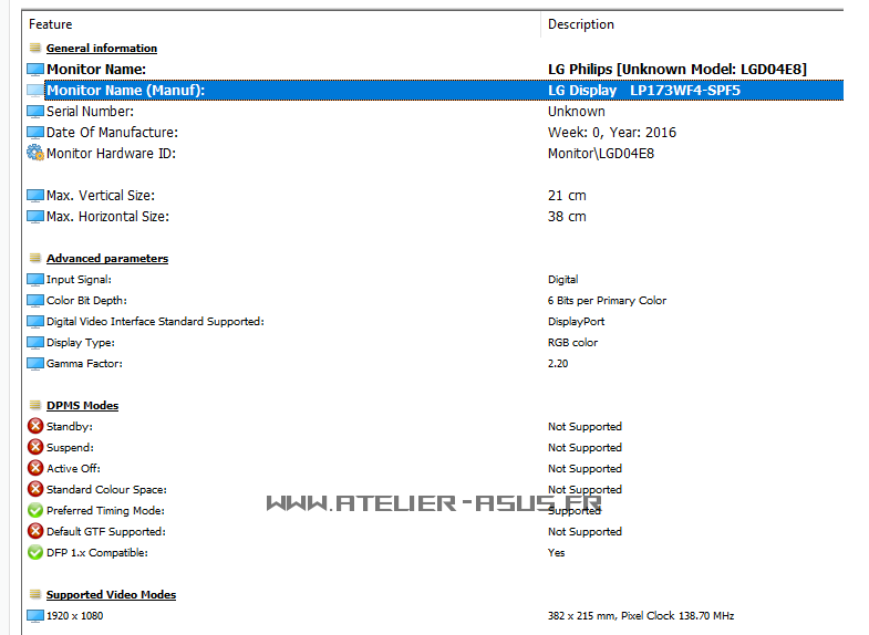

Pour le N705UD, j'avais demandé cet hiver des infos sur la dalle à Alexandre01 ...
Il en était ressorti qu'elle était la même LG (LP173WF4-SPF5) à peu de choses près que celle que j'avais sur feu mon N752VX (LP173WF4-SPF3) que je trouvait très bon.
https://www.panelook.com/LP173WF4-SPF5_LG Display_17.3_LCM_overview_29880.html
https://laptopmedia.com/screen/lg-lp173wf4-spf5-asus-rog-strix-gl703vm/
sans-titre-png.7210
Je pensais donc m'attendre à avoir la même, d'autant qu'Alexandre avait acheté le sien, exacte même référence que le mien, au même endroit Amazon...

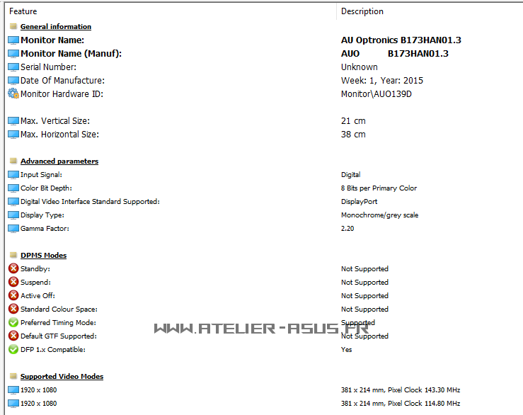

Mais les voix de l'industrie sont impénétrables... J'ai donc voulu checker car 2 trucs, j'ai assez vite trouvé la dalle moins lumineuse que les LG, ainsi que le contraste plus prononcé...
Résultat dalle AU Optroncics B173HAN01.3\AUO139D
https://www.panelook.com/B173HAN01.3_AUO_17.3_LCM_overview_33384.html
https://laptopmedia.com/screen/auo-b173han01-3/
sans-titre-x-png.7211
La diff. de lum. et de contraste se confirme, les LG sont AH-IPS, le AUO est AHVA...
Je ne sais pas trop si j'y gagne ou si j'y perd..
Au vu des specs, des avis ?

On peut marquer résolu ! (effectivement le pc chauffe même sans utilisation intensive à cause du format ultrabook ; si on veut le mettre sur soi, genoux ou ventre sur son lit faut juste s'adapter pour ne pas que ça soit désagréable, comme mettre un t-shit dessous, et c'est bon)
Juste rapport à mon dernier post et à la différence de dalle avec celui d'Alexandre01 -
je sais pas si c'est la peine de le déplacer pour faire un nouveau topic pour avoir l'opinion des gens là dessus, c'est le dernier point pour m'estimer pleinement satisfait du différentiel avec le N752,
après avoir pu constater que la puissance CPU est supérieure à ce à quoi je m'attendais,
que le son est meilleur,
je n'arrive pas du tout à déterminer si je perd qqchose au passage de l'AH-IPS 2016 d'LG à l'AHVA 2015 d'AUO...
