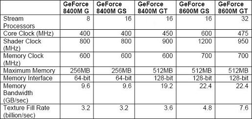

J'aimerai bien connaitre les fréquences des 8700 et 8800 pour voir si on peut s'en approcher avec la 8600. Je vais peut être commander un support ventillé pour pousser un peu plus haut l'overclocking. Je me fixe 5 degres de plus qu'en config d'origine. Je ne veux pas le faire chauffer plus. Je pense que c'est raisonnable.
La différence n'est pas qu'au niveau de la fréquence comme sur un microprocesseur, il y a aussi une différence sur le nombre de fonction et etc ...

Peter: Merci pour les infos mais c'était les cartes graphiques superieur à la 8600 que je cherche.
Sur le deuxième tableau, tu as la 8700M GT !
Il faut le voir avec une loupe ! :)
Par contre, je ne voit pas trop de différence entre la 8600M GT et la 8700M GT, c'est juste une histoire de fréquence, donc, tu peux avoir une 8700M GT dans ton G2S en montant la fréquence !
Je trouve que dans la gamme 8400M a plus de différence par rapport à la 8600M !
Je suis un peu déçu pour la 8700M et je ne pense pas qu'elle fera de l'ombre à la 8600M !
Je viens de regarder plus precisement ton 1er tableau peter. T'as vu les fréquences de la 8600 GS? Normalement elle est moins performante que la GT et elle a des fréquences nettement superieur. T'es sûr que c'est juste?

Radamantis,
Il ne faut pas que regarder que la fréquence, il y a aussi, le nombre de Bits de mémoire qui va de 64 bits à 128 Bits !
Ta aussi, le nombre d'instruction du microprocesseur de la carte graphique !
Les tableaux sont sûr !
Il ne faut pas voir les microprocesseurs graphiques comme les microprocesseurs principaux !
Il y a d'autre paramètre que les Mhz !
Par contre, sur les 8700M GT, c'est 128 Bits dual en mémoire ! Sur le modèle 8600M, c'est juste le 128 bits, cela peut faire une petite différence en terme de performance !
