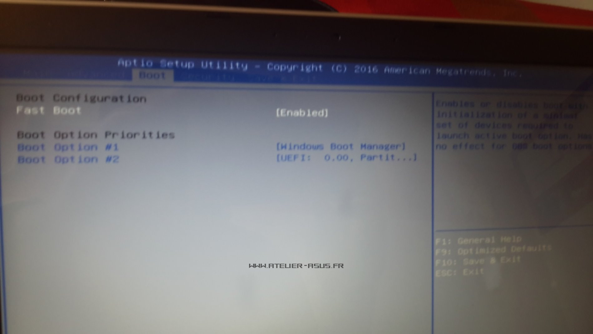

Merci pour votre soutien. Mais tjs rien. J ai désactivé le fast boot. J ai redémarré. Et j ai eus ceci
Windows boot manager ne ma donne rien et enter setup me fait retourner à la page du bios
20181009_151749-jpg.8036
Ce menu est normal mais tu devrais voir ta clef d'installation W10.
L'as tu créé et branché ?

Bsr j ai tjs rien. La clé usb ne veut tjs pas démarrer. Qd je fais escap je tombe sur la capture d ecran que je vs ai envoyé. Windiws boot manager et setup mais il se passe rien.
Please que dois je faire ??

Non je n arrive pas à accéder avec la clé à quoi que ce soit. Qd je redemarre sur la cle a l aide de la touche escap. Je tombez tjs sur la 2 eme image que je vs ai envoye hier. Soit windows boot manager qui marche pas soit setup qui marche pas non plus.
Vs pensez que mon HDD est mort ? Comment ? Et pk ??
Croyez moi j ai essayé tout ce que vous m aviez demandé. Help !!
Y a t il autre chose à faire ? Merci
#20
non si tu ne vois pas la clef, ce n'est pas ton disque
comment as tu procédé pour créer la clef ? Tu as bien suivi le tuto. Ne pas copier le fichier ISO directement sur la clef (déjà vu) mais demander au logiciel de créer lui meme la clef en téléchargeant Windows 10 .
as tu bien essayé sur différents ports USB ?
si pas de mieux, change de clef et relance une création de clef avec https://www.forum-des-portables-asu...omment-creer-une-cle-usb-dinstallation.14442/
