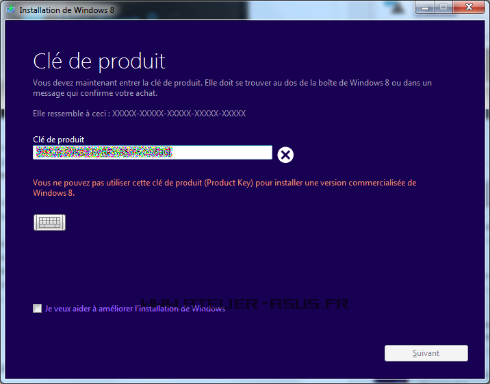

Bonjour Donald,
Excellent tuto, j'ai pu trouvé ma clef Windows8 que j'ai validé ce matin auprès du Support Microsoft à qui je leur ai demandé de confirmer la clef et m'indiquer un url pour télécharger l'ISO Windows8.
Ils m'ont fournit cet url : https://windows.microsoft.com/fr-fr/windows-8/upgrade-product-key-only
Qui permet de télécharger Windows8 en renseignant la clef. Sauf que la clef ne fonctionne pas sur ce téléchargement.

Bonjour Donald,
J'ai pu récupérer ma clef via l'outil RW-Everything.
Aussi j'ai effectué la méthode 3 du Tuto pour monter mes partitions cachées et malheureusement elles sont vides. Tout ça suite à une installation tombée en echec via une clef usb générées par asus backtracker :-(.
Bref, je n'ai pas d'image sur mon disque de récupération et je cherche à réinstaller à nouveau le Windows8 via la clef que j'ai trouvée.
Et via le site de téléchargement de Microsoft, la clef ne fonctionne pas. voir en bas.
