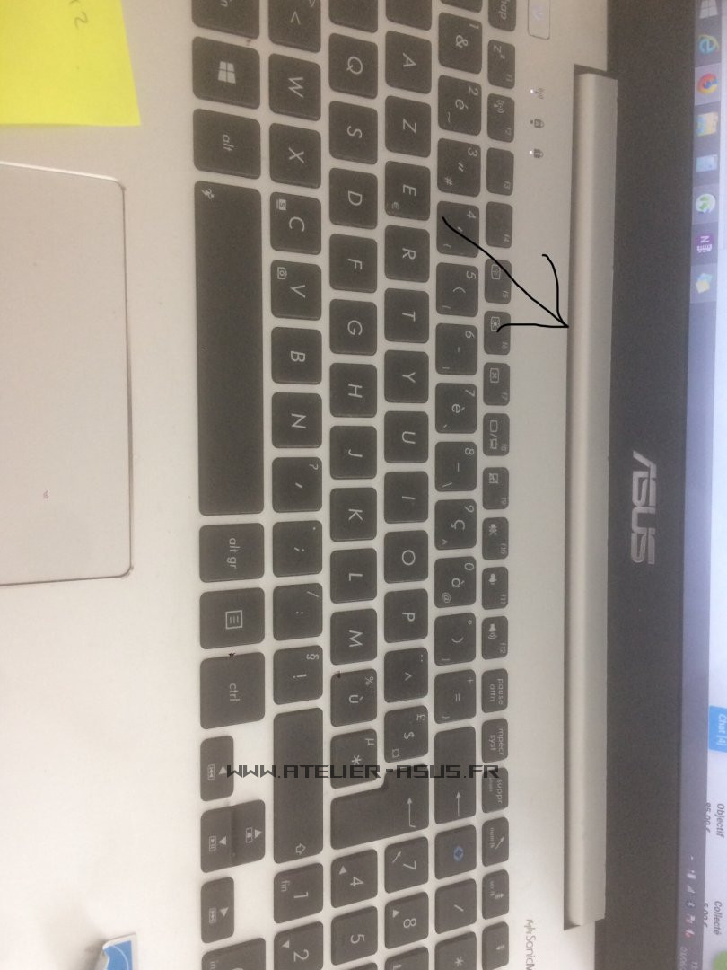

Par contre j'ai démonté mon portable pour vérifier que la nappe ne soit pas un peu débranché mais je n'ai pas réussi à démonter un élément (voir flèche sur la photo).
Savez-vous comment faire sur ce modèle car je n'ai pas trouvé de tuto sur youtube ?

pour démonter le cache central , il faut déposer l'écran
puis il coulisse a gauche
pour le remettre, pareil, faut avoir l'écran déposé et ça coulisse vers la droite cette fois, regarde les butées pour être sûr.
au démontage fait toi des marquage et une flêche pour le remontage...
PS: ça pourrait être ta dalle aussi (carte de contrôle en bas de la dalle )
Donc a tester, mais la nappe est bien moins chère...
Cdt
