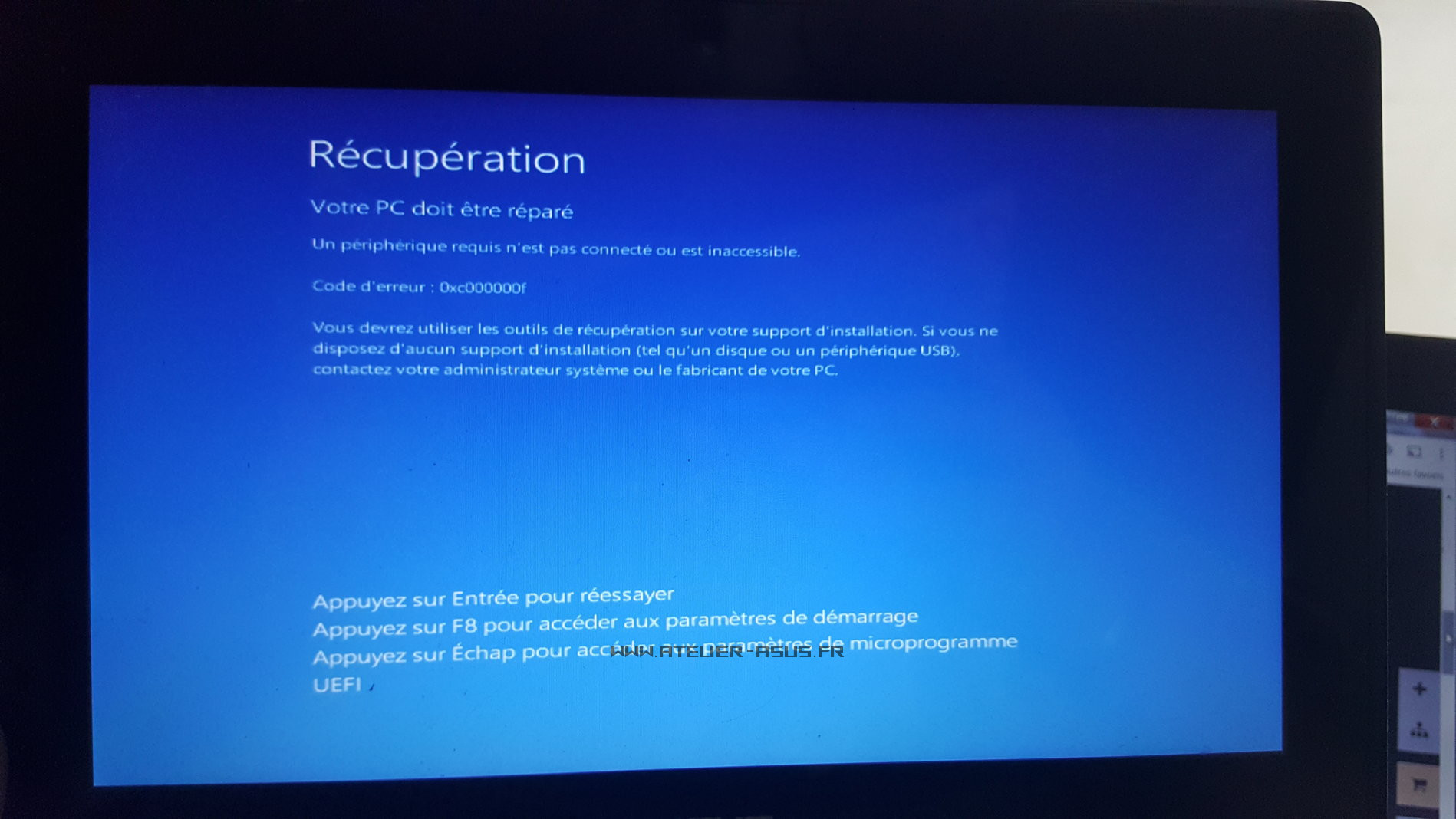

    Bonjour, et merci de m'avoir répondu.
    J'ai déjà été voir sur ce post après avoir posté mon message hier et j'ai eu un nouveau message me disant de contacter mon fabriquant car il fallait un support de réinstallation. Ce que j'ai fait bien sûr tout à l'heure. Ils m'ont dit que le cd d'installation n'était plus disponible alors que mon pc est de fin 2013.... ils m'ont donné un manip a faire mais bien sûr j'ai le message me disant de les contacter qui refait surface et en aucun cas je ne peux faire autre chose :/ le seul truc que je peux faire c'est de retourner a l'aptio setup et je n'arrive toujours pas à savoir si il reconnaît mon disque dur ou pas. Je suis paumé. Je suis pas trop un quiche en informatique mais là ça dépasse largement ce que je connais je joint une photo du message
    Fichiers attachés:

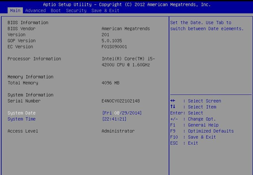

    Encore un "piège à touristes mal informés" !
    Donc, tu peux entrer dans le BIOS de ton PC (Après avoir redémarrer celui-ci, tapote plusieurs fois sur F2). Tu devrais avoir 5 onglets comme représentés ci-après :
    [​IMG]
    Clique sur "Advanced" et "Boot" pour savoir si ton disque dur est visible ou non (copie d'écran nécessaire) ! :)

    Vu ce que tu racontes et vu le message d'erreur, quasiment sûr et certain que cela provient de ton disque dur qui commence à lâcher.
    L'écran bleu me faisait rappeler quand j'avais supprimé une partition par mégarde, mais pour ton cas, tu dois avoir une floppée de secteurs défecteux
    Je te conseille de ne plus l'utiliser, ni ne démarrer dessus, si tu as des données à récupérer, et d"acheter un nouveau disque dur.
    Si tu veux récupérer tes données, dis-le moi, si tu veux faire des vérifications, indique le moi.

    Un disque dur est un élément mécanique, constitué de plateaus minces et fin, le tout avec une tête magnétique pour aller\écrire l'information.
    L'information est stocké dans des secteurs, sur ces plateaux, ce sont des zones de disque dur où est stocké l'information.
    Ce n'est pas parce que le disque dur tourne qu'il fonctionne dans le sens qu'il réalise sa mission de stockage. Souvent les disques dur qui sont en panne fonctionnent, mais un bruit retentit souvent, ceci est dû à la tête de lecture\écriture qui cogne\se frotte sur les plateaux.
    La plupart des disques qui sont jetés fonctionnent (dans le sens mécanique: ils tournent) mais les secteurs sont endommagés, et ceci dû à l'usure, champ magnétique, température, éléments probabilistes non défini, etc.
    Ainsi, quand j'ai indiqué que ton disque dur est en panne, j'ai conclu cela à cause de 2 choses:
    • Le message d'erreur, l'écran bleu: Ce message d'errreur s'affiche quand un manque une partition MSR ou que la partition EFI est endommagée. Pour une majorité de disques, les secteurs endommagés se situent au début du disque, là où la partition MSR et la partition EFI est située.
    • La lenteur du système d'exploitation: Caractéristique d'une panne de disque dur, le système d'exploitation cherche à savoir où placer les données,sachant que certains secteurs sont endommagées
