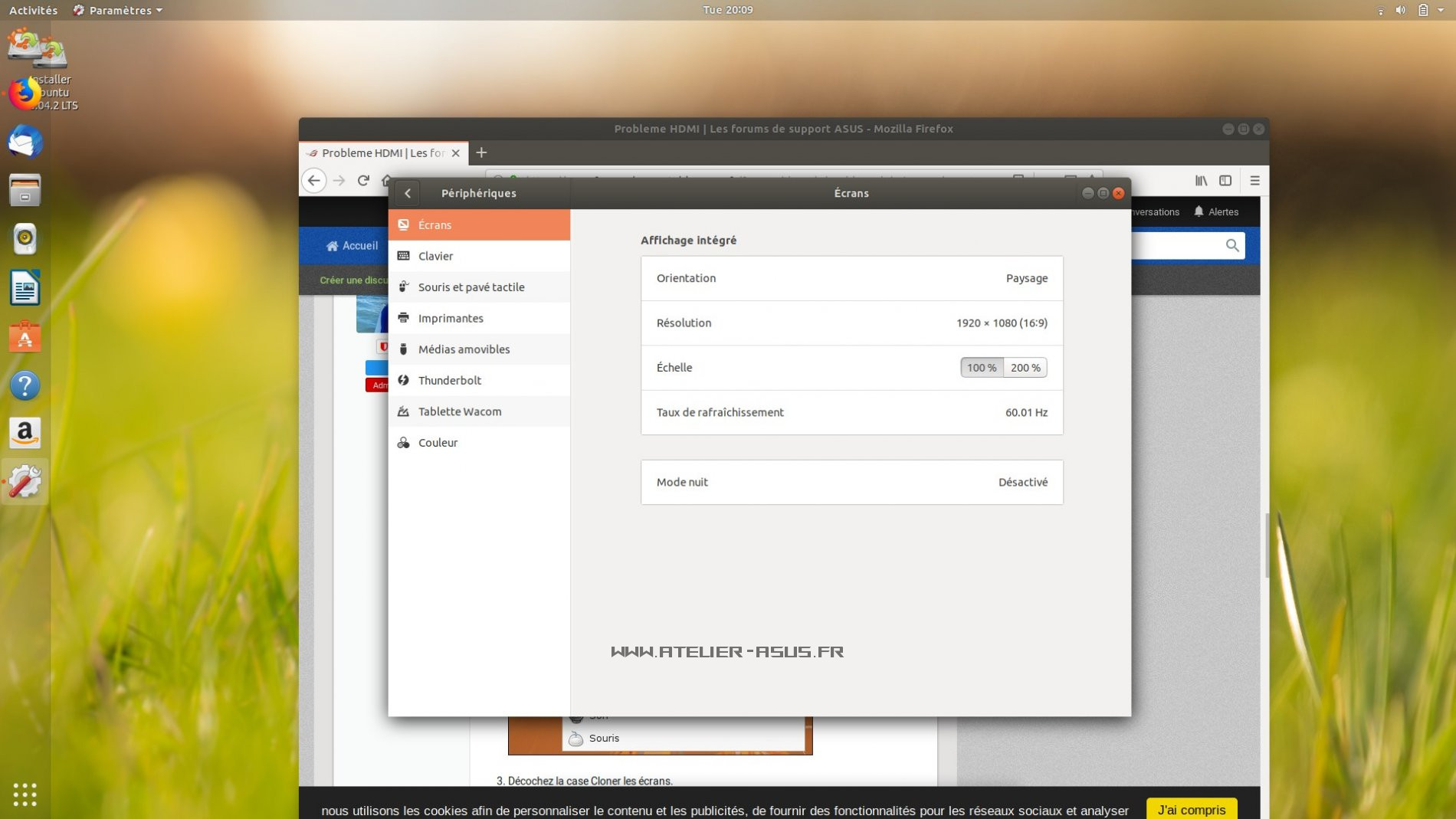

La version Ubuntu que tu m'as fait télécharger n'est pas tout à fait identique à ton exemple mais en fouillant dans Paramètres > Ecrans, voici le seul affichage que j'arrive à avoir.
capture-jpg.10178
Rien sur la présence d'un autre écran, d'une possibilité de dupliquer/cloner un écran ou tout autre chose...
Alors docteur ? Quel est le diagnotic ?
Merci pour ton aide.

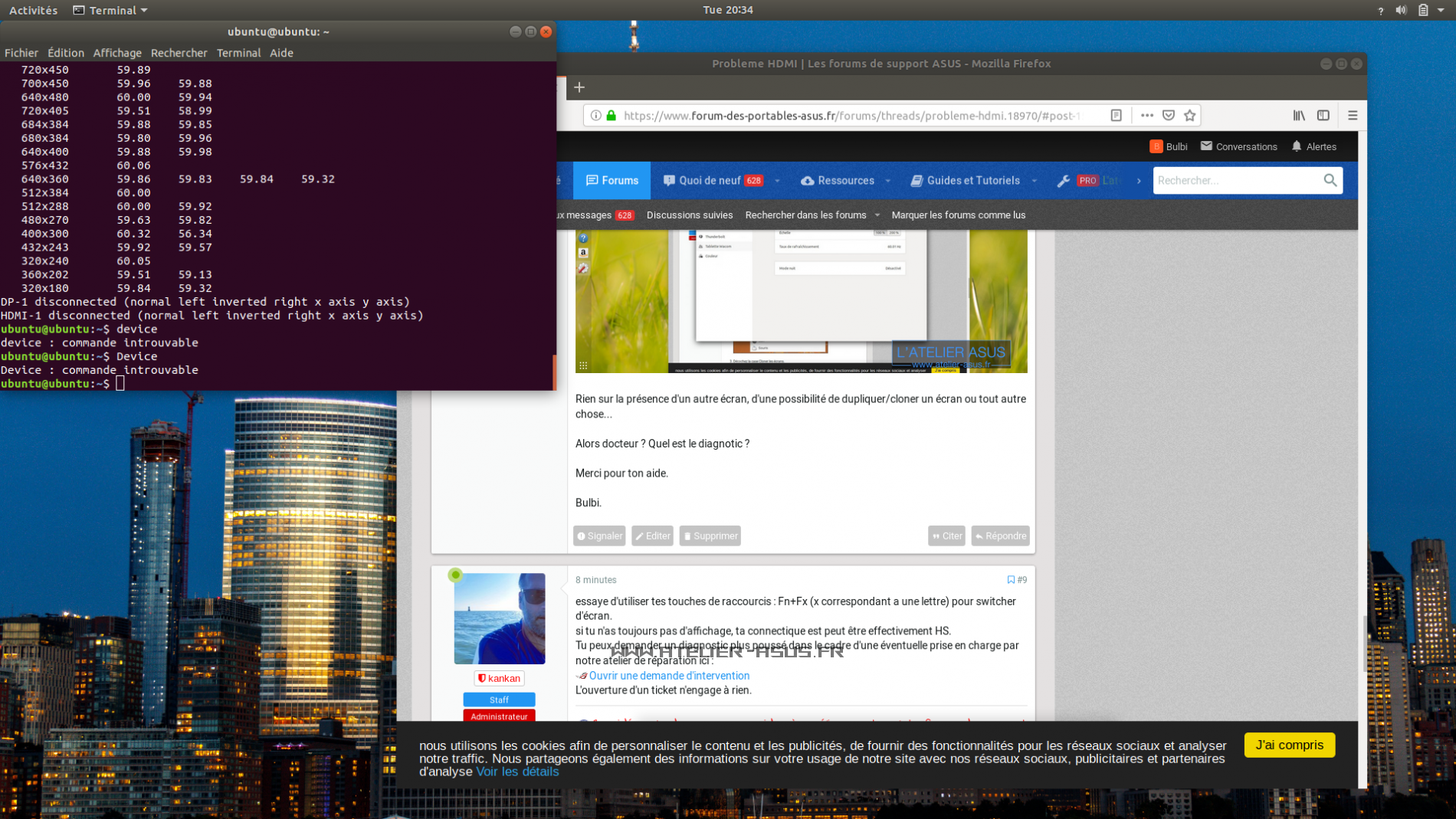

En fouillant un peu sur le net, même la commande "xrandr" m'affiche l'HDMI déconnecté... Je suppose que c'est mort...
Heureusement qu'il est encore sous garantie...
Merci à toi kankan en tout cas !
