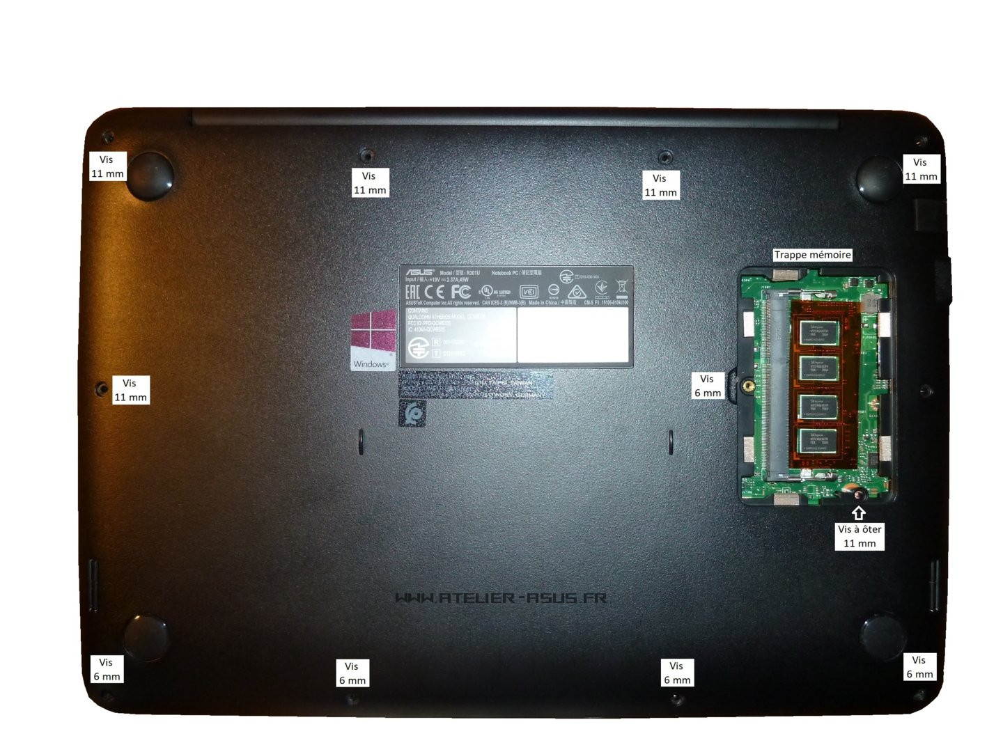

    Tout à fait d'accord avec toi mimosssa mais je ne faisais que répondre aux remarques qui n'avaient pas leur place dans les questions "techniques".
    Pour ouvrir un R301 il faut retirer les 12 vis sur le dessous dont l'emplacement est montré sur la vue 1 dont celle située à l'intérieur de l'emplacement carte mémoire.

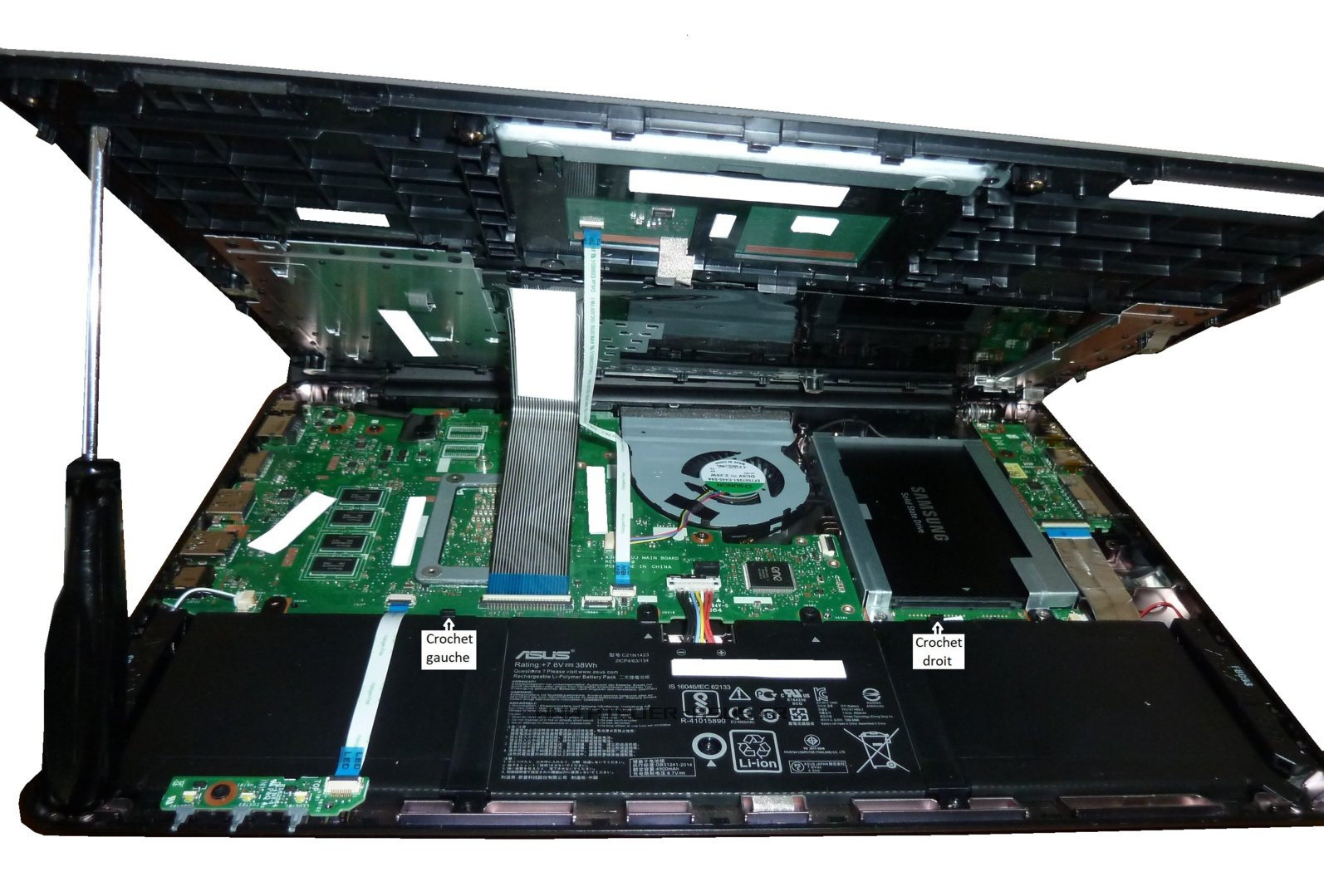

    Remettre le PC sur son endroit et écarté suffisamment le clavier pour y passer une carte plastique de magasin et faire le tour du PC, tous les petits crochets vont se défaire les uns après les autres (la vidéo suivante le montre très bien :
    ). Penser à défaire également les crochets en partie haute du clavier. Le clavier se soulève sans problème sur tout son pourtour, par contre il reste les 2 crochets (gauche et droite) montrés sur la vue 2. Sortir d'abord le clavier du crochet de droite en écartant (soulevant) un peu plus la droite du clavier de la base, puis faire de même avec la gauche du clavier. Les 2 nappes reliées au clavier se sortent aisément en déverrouillant les 2 connecteurs de nappes.

    Ok super merci pour tes photos et tes explications.
    en fait ce qui te bloquait c' était la vis sous la ram ou autre chose ?

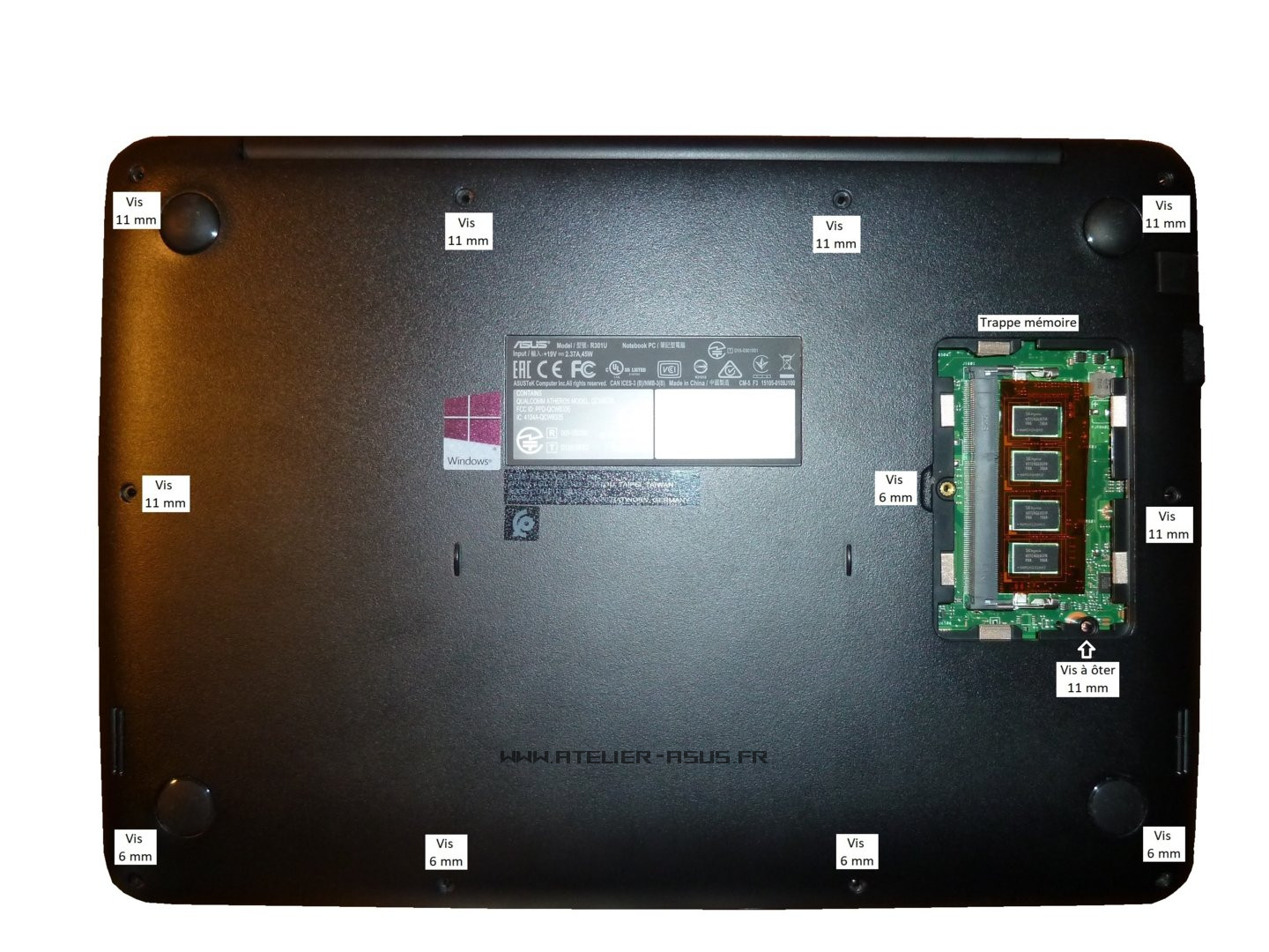

    En effet, c'est nouveau ...
    Sur la vue 1, j'ai oublié d'indiquer la vis de 11 mm sur l’extrême droite au milieu, j'insère la version corrigée.
