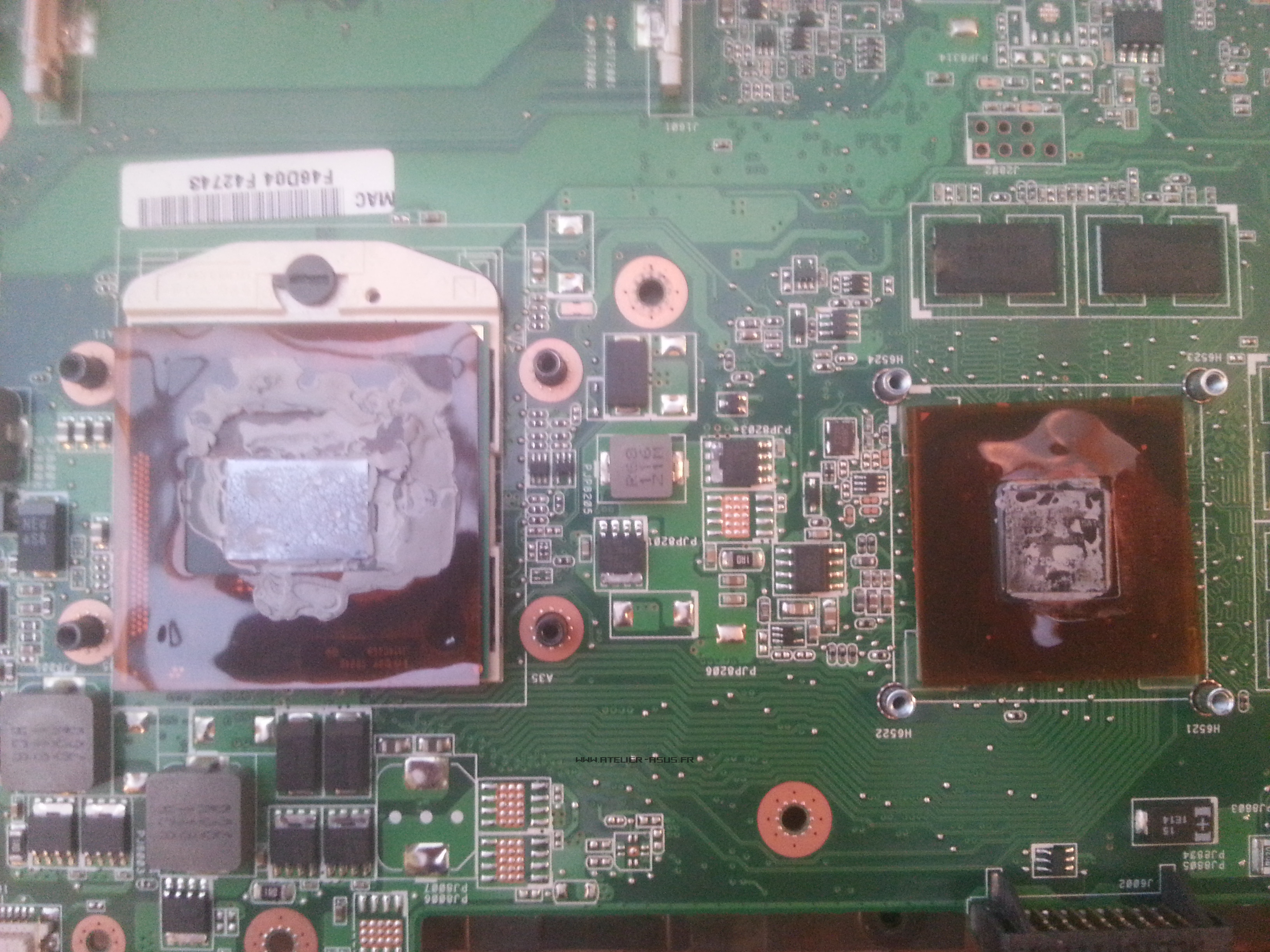

On remarque immédiatement le pad thermique déchiré au niveau chipset...
...et la pâte thermique solidifiée et avec une répartition non homogène à la surface du die CPU.
Bref ici tout est à refaire...

La pâte thermique du GPU a séché.
Les pads thermiques des mémoires vidéo sont déchirés ou poussiéreux. Il va falloir envisager leur remplacement...

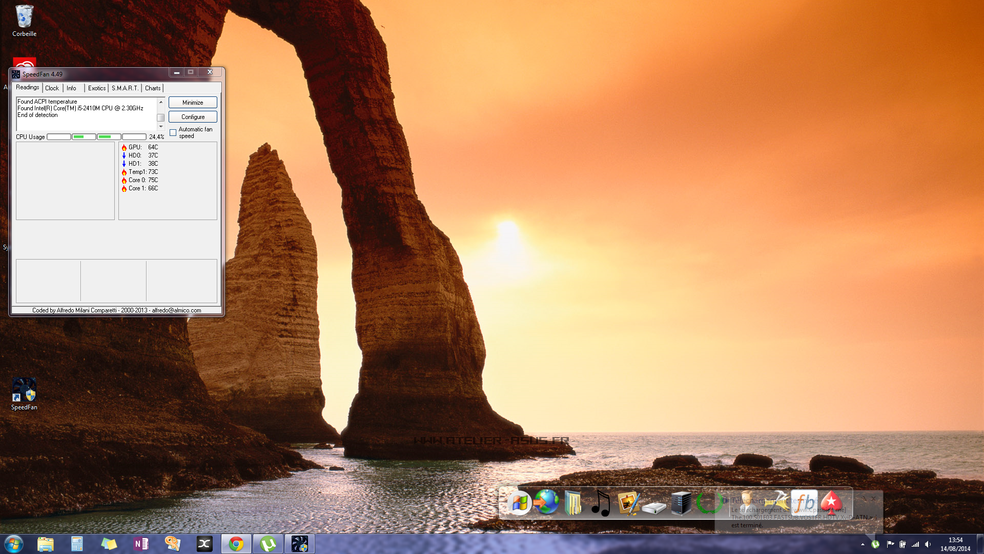

bon alors petit retour après un peu d'utilisation ...
mon ventilo est plus actif qu'avant ! :( Le logiciel speedfan m’annonce 47 à 60° selon les moments
je ne suis pas retourné comme au début de la vie de mon pc où il était inaudible et ou la coque au niveau des poignets était tellement froide que ça pouvais en être dérangeant !

on dirait que ça chauffe plus quand mon pc est fermé que ouvert !!
l'impression écran est faite juste après ouverture (j'ai pas de veille quand je ferme le capot, c'est voulu)

Hello solspire,
60°C dis tu? au repos ?
Cette température n'a rien d'alarmante.
Je ne connais pas très bien le N73, mais il est conseillé de laisser ouvert le capot (écran) pour une meilleure dissipation. (a l'exception des ROG qui ventilent par l'arrière (sans mauvais jeu de mot).

les touches de mon clavier sont chaudes, à droite du pad c'est tiède, à gauche c'est frais (comme avant)... non vraiment c'est pire..
Le N73sv est doté de la technologie "icecool" de asus. En gros il est optimisé coté chauffe. Franchement ventilateur totalement inaudible et alu bien frais. Mais là c'est tiède a droite du pad et on sent également la chaleur (modérée) au clavier, et le ventilateur est toujours actif (modéré aussi). En fait c'est devenu un pc normal coté chauffe alors qu'il est censé être top sur ce point.
