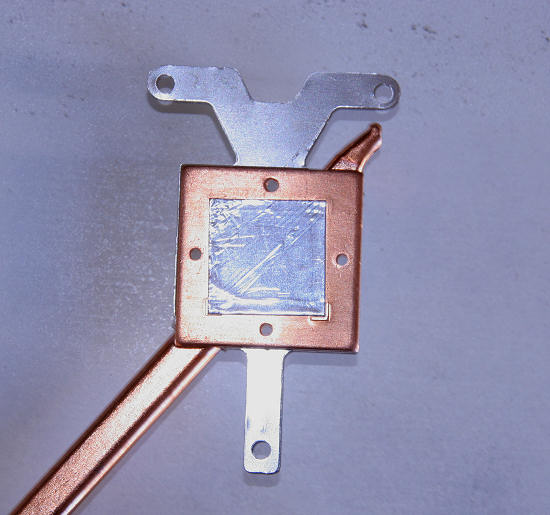

et s'ils avaient remonté le radiateur du ventilo sans pâte thermique? ça n'expliquerait pas que ça chauffe plus et que le ventilo tourne plus vite? quand ils m'ont renvoyé le ventilo /carcasse alu neuf, je n'ai changé que le ventilo en plastique, juste 3 vis à mettre, je n'ai pas changé le radiateur puisque je n'avais pas de pâte thermique, d'ailleurs tout est propre autour, on ne voit pas de pâte dépasser, c'est normal? ou ça veut dire qu'ils n'en ont pas mis?
#14
je viens de constater que le radiateur prolongé de cuivre et d'un carré en cuivre (celui qui m'ont renvoyé neuf avec le ventilo ) est protégé d'une petite feuille en alu et dessous c'est gris, je suppose que c'est de la pâte qui est pré-posée? et que pour remonter ce radiateur, on enlève cette pellicule en alu et on vis directement sans ajout de pâte thermique? ce serait dans ce cas à n'utiliser qu'une fois? bon cet aprem j'enlèverais l'ancien, pour voir coment ils me l'ont remonté, et s'ils ont ajouté de la pâte ou non....
#16
la pellicule en alu doit rester dessus imperativement!!! par contre oui verifie qu'il n'ont pas oublié d'enlever un plastique ou alors peu etre qu'il on enlevé le morceaux d'alu ce qui serait la cause de ton prob!
#17
j'ai démonté le ventirad avec le radiateur qui est sur la puce graphique, effectivement la pellicule alu est là
mais je pensais qu'il fallait l'enlever, sur plein de sites et forums ils parlent d'enlever les pellicules qui protègent la pâte pré-étalée
donc tu me confirmes que je remonte le nouveau ventirad (photo ci-dessous) en laissant cette pellicule d'alu? et sans rien mettre d'autre dessus? ça semble pourtant pas logique, le contact se fait sur une surface pas très lisse
donc toutes ces pièces, qui font une empreinte sur l'alu et dans la pâte pré-étalée, logiquement elles ne devraient se monter qu'une seule fois? en cas d'envoie en sav ces radiateurs devraient être changés?
#18
je te confirme que oui le film alu reste en place! et non on ne le change pas à chaque foi car l'empreinte reste la meme apres c'est l'efficacité qui change. mais oui essai avec le nouveau.
