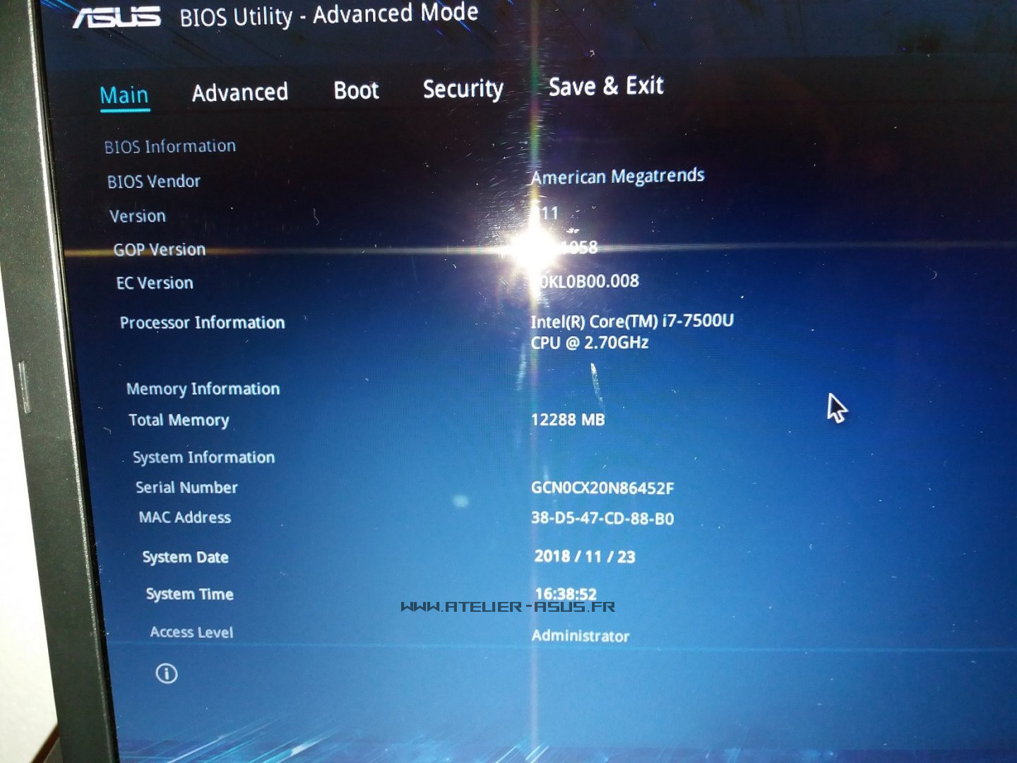

Pourrais_tu nous faire une capture d'écran de ton menu du BIOS STP ?
En général, il y a un mode avancé (F7?)

Je n'ai pas d'appareil photo, désolée ni de mobile.
Dans l'onglet Security du mode avancé, il n'y a pas de Secure Boot.
Je l'avais signalé dans mon premier message.

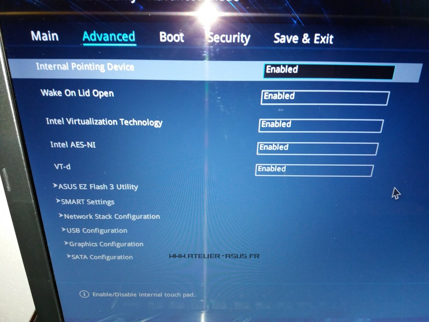

j'aurai aimé les menus boot et advanced aussi stp
il faut utiliser les touches claviers et aller a droite ...
la sourie est utilisable aussi sur ton BIOS je pense.

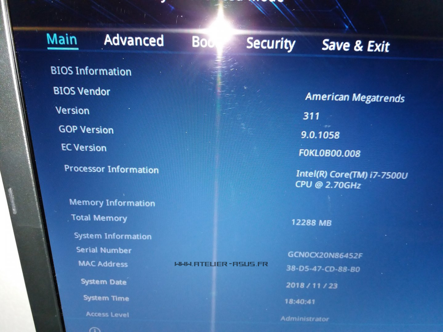

Pourriez vous me donner le modèle de la carte mère (avec le logiciel Speccy par exemple)

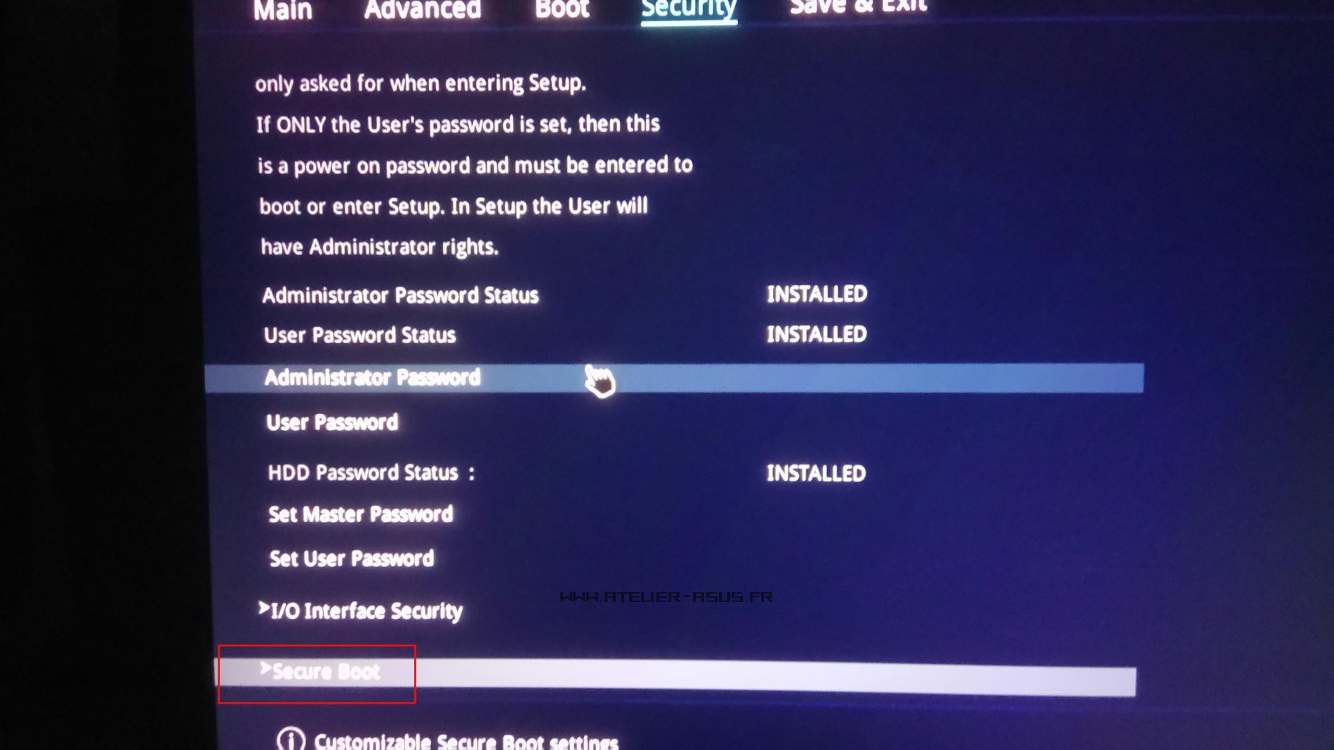

J'ai trouvé ce PDF , page 70
MARQUE: ASUS REFERENCE: X756UV-TY236T CODIC: - PDF
je ne sais pas si il y a une touche pour affiher ces menus apparement cachés chez vous
vous être connectée en administrateur ou invité ? la 1ere page dit access level adminisrator
bizarre, on devrait avoir toutes les options alors...
EDIT :

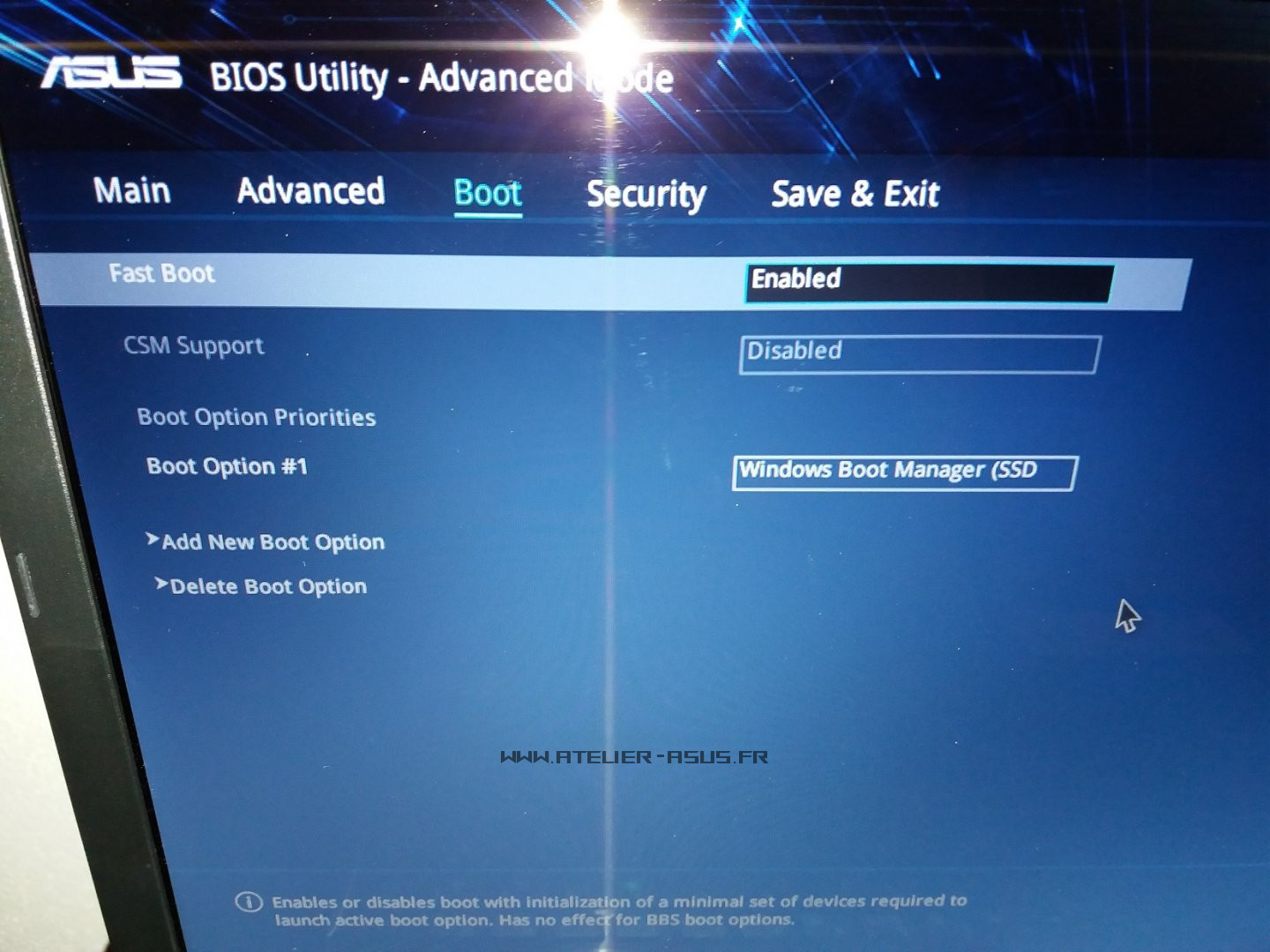

et en mettant windows boot manager (comme choix de boot) sur disable, d'autres options apparaissent ?
j'ai plus l'impression que ce pdf est une aide générique, et pas spécifique à ce modèle .

#15
J'ai déjà étudié cce PDF et cela ne m'a pas permis de trouver le Secure Boot.
Je n'ai pas mis de restriction dans le BIOS, pas de mot de passe admin, donc par défaut, a priori, je suis connectée comme admin.
Regarde ma capture de l'écran boot, c'est déjà l'option choisie.

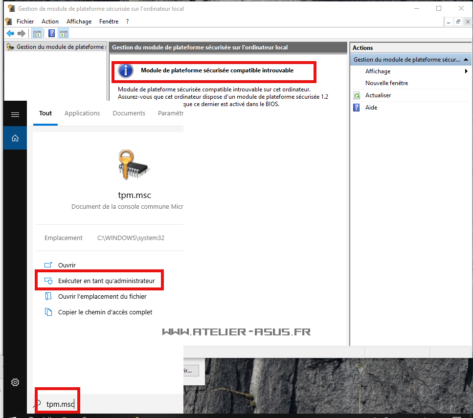

Concernant la puce TPM, tu en as une mais elle est masquée, obligatoire depuis 2016, et présente sur ls UEFI 2.4 ou 2.6 je ne me rappelle plus.
En effet, Microsoft impose une puce TPM pour soit-disant plus de "sécurité" pour les UEFI récents (et non bios, comme persiste à le dire le SAV Asus), l'une des caractéristiques est de mesurer le temps de démarrage de l'ordinateur afin de savoir si tu es infecté par un bootkit. Or avec l'ajout de sécurité, Microsoft, surtout Windows 10 , qui est le plus vulnérable que jamais
How Windows uses the TPM
Il y a un moment où asus a proposé une option via l'UEFI, or vu le nombre d'ordinateur briqués, où la seule issue est de changer la carte mère.
ils ont dû désactivé l'option, c'est une hypothèse.
Tu peux aisément le vérifier via la commande tpm.msc à exécuter en mode administrateur.
tpm-cleaned-png.8812
Ici, Windows 10 est utilisé par un hyperviseur ("machine virtuelle") donc pas de puce TPM.
Dans le cas où tu as une puce TPM, tu n'auras pas cet affichage.
PAR CONTRE, JE TE CONSEILLE DE NE PAS SUPPRIMER LES CLÉS SACHANT QUE TU ES SOUS WINDOWS, ET ENCORE PLUS SI TU AS UN COMPTE MICROSOFT (DANS CE CAS LA SÉCURITÉ DE TON ORDINATEUR EST NULLE, MICROSOFT DONNE UN ACCÈS PRIVILÉGIÉ À LA NSA ET AUTRES AGENCES DE SURVEILLANCE.
Si tu réinstalles ton ordinateur, je ne sais pas ce que cela pourrait produire (je n'ai pas eu le courage de le faire quand j'ai recu l'ordinateur).
