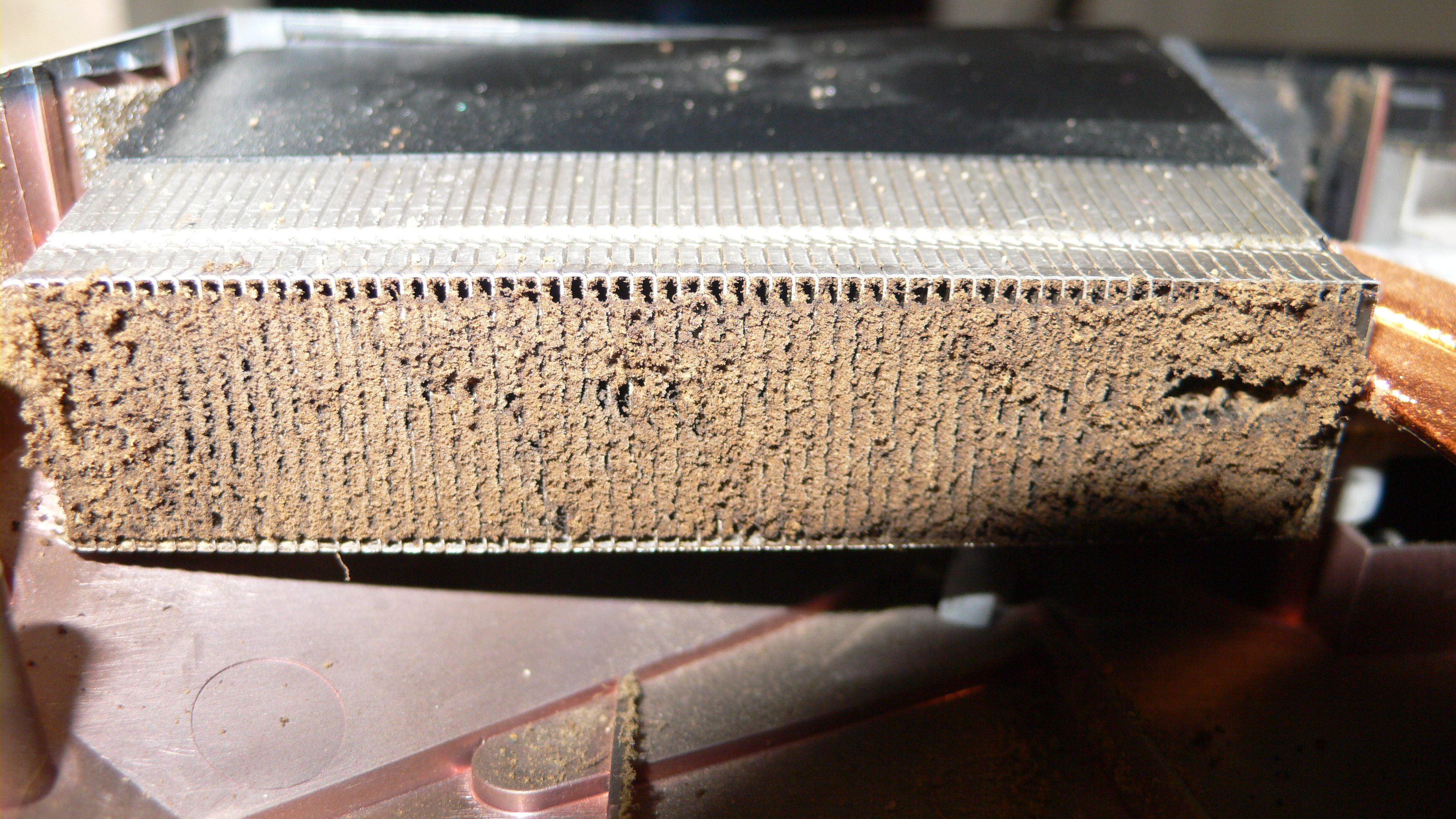

Ton pb vient à coup sûr d'un mauvais refroidissement dû à la poussière accumulée dans ton portable.
Voir ce sujet >> https://www.forum-des-portables-asus.fr/viewtopic.php?id=7055
Les tutos de démontage ici >> https://www.forum-des-portables-asus.fr/doku.php?id=demontage#srie_g

Pourtant quand je regarde àl'arrière de mon PC sur les " grilles d'aérations " il ne semble pas y avoir de poussière .
ce que tu vois sur la photo ci-dessus, c'est l'intérieur coté ventilateur . C'est normal que tu ne vois rien depuis l'extérieur^^
Par contre les G73xx c'est du "lourd" au niveau démontage, pour un néophyte tout au moins..
Si tu as peur de faire une bêtise, contente toi de retirer le clavier, la trappe AR et de souffler dans les ouies AR avec de l'air comprimé.
