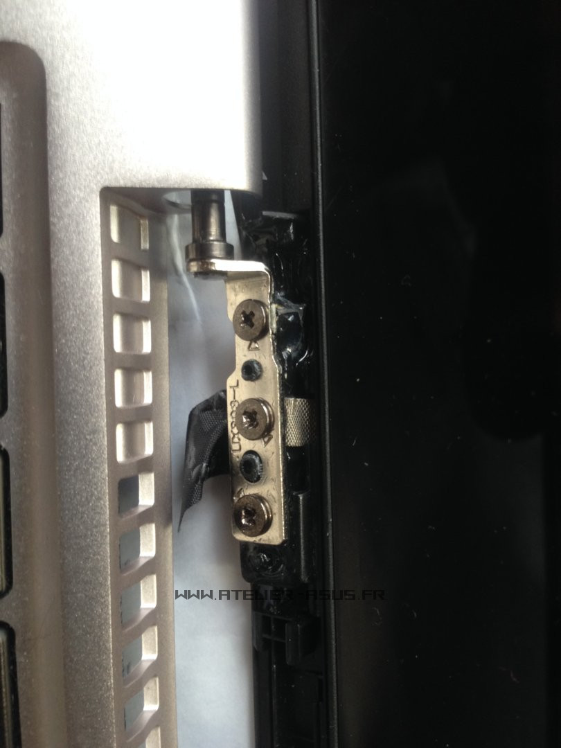

    je viens faire l'acquisition d'un Asus UX 303LN DQ162H.Il a bien fonctionné mais voila que la charnière gauche (GROS DEFAULT chez Asus )se détache,j'ouvre l’arrière et je m’aperçois que le plastique sur la coque est fendillée.Je la colle ,j'attends 24 heures puis je démarre le Pc et rien ne s'allume ,écran noir et pas démarrage ventilateur ,ni disque dur.Le voyant On/Off reste allumé (même en restant appuyé ,il ne s’éteint pas ).Je suis allé voir 01Portable a la Garenne Colombes ,ils pensent a un court circuit et que la carte mère est HS. Je n'arrive pas a comprendre car si l'on veut changer une barrette ou un disque dur et que l'on risque des court circuit.J'ai eu des Dell et Sony (que j'ai toujours depuis 2007 I7 q740),je n'ai jamais eu ce genre de problemes alors que j'ai changé des Disques dur .Je trouve que les Asus sont fragiles ,j'ai actuellement un Asus s550c en réparation (ecran qui est devenu rose au lieu de blanc ???) Verdict carte mère ou graphique HS .
    Avez vous eu ce genre de probleme et pensez vous que la carte mère es HS ?si oui connaissez vous un réparateur ou une autre solution ?

    J’étais obligé de démonter l’arrière afin d’accéder aux charnières .J'ai débranché la batterie et le secteur et maintenue le bouton de mise en marche mais rien ne fonctionne.
    Ce que je ne comprend pas ,c'est le bouton de mise en marche qui reste allumé dès que l'on met le secteur (la batterie étant déchargée , je n'ai plus la lumière).
    Ma seule explication est qu'un court circuit s'est produit et que des transistors ont claqués .
    Est ce que vous avez déjà eu ce probleme (lumière qui reste allumée) car cela donnerai une solution.
    Je vais vais faire vérifier le portable et vous tiendrais au courant.
    merci

    Je pense comme vous que les charnières des Asus UX sont fragiles vu que les supports sont en plastiques collés sur la coque.J'ai remédié en mettant de la colle époxy et cela fonctionne bien (voir photo).
    Je n'arrive pas comprendre pourquoi il ne s'allume pas et que le bouton reste allumé (bizarre) ,cela indiquerez que le courant passe .
    J'ai fais la manipulation consistant a enlever la batterie et appuyer le bouton on /off pendant 30 secondes puis brancher le secteur etc... mais pas de résultat.Ce probleme doit être une décharge électrostatique mais je suis en train de ma demander si ce phénomène (bouton qui reste allumé ??) n'est arrivé a personne d'autre que moi et cela nous permettrai de savoir la cause et éventuellement le diagnostique .
    J'ai contacté un réparateur qui se trouve a Lyon (réparateur de machines Asus) qui m'a répondu que la carte mère est HS probablement et cela ferait 240 euros .Il faut leur envoyer la machine pour un devis (facturé 54 euros si je refuse ou si il ne peuvent pas réparer ??).
    Je suis en train de voir d'autres voies et je vous tiendrais au courant de mon périple.
