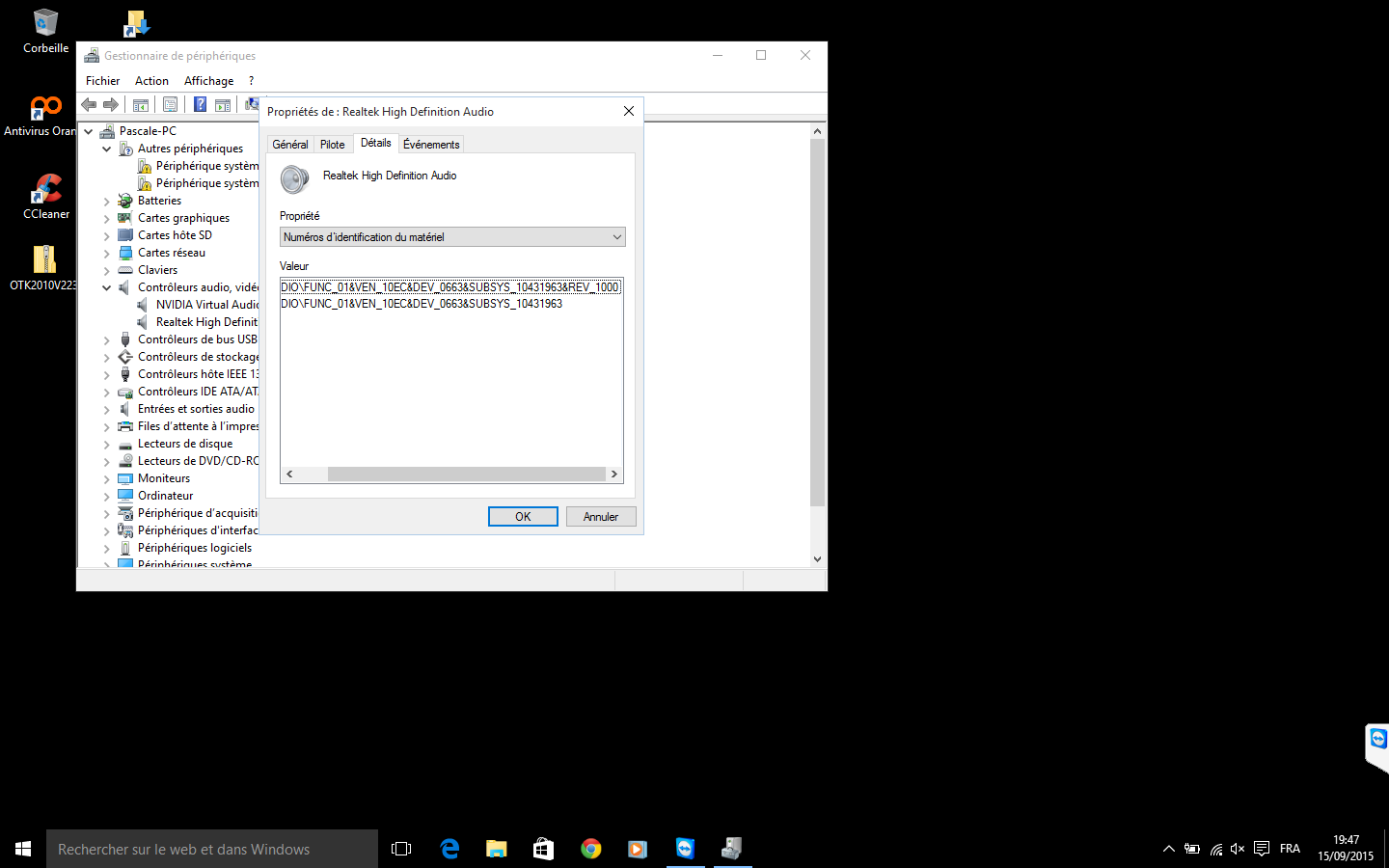

Ci-joint une capture d'écran du driver actuellement installé :

Salut roa,
Bon effectivement il semblerait que le pilote soit l' origine de ton problème audio.
Sur ton screen je ne vois pas les infos qu' il me faudrait ;)
Peux-tu aller dans l' onglet "détails" et ensuite dans le menu déroulant tu vas dans numéro d' identification du matériels ( vers le haut ).
Avec ça je pourrais essayer de te trouver un nouveau drivers, mais bon Win 10 est encore tout récent, c' est sur que certains drivers seront sans doute plus complexe à trouver que d' autres.

J'ai essayé entre temps.
Lors de l'installation ça désinstalle les drivers précédents.
J'ai rebooté le PC quand c'était demandé.
Une fois installé c'est la version 6.0.1.7541
