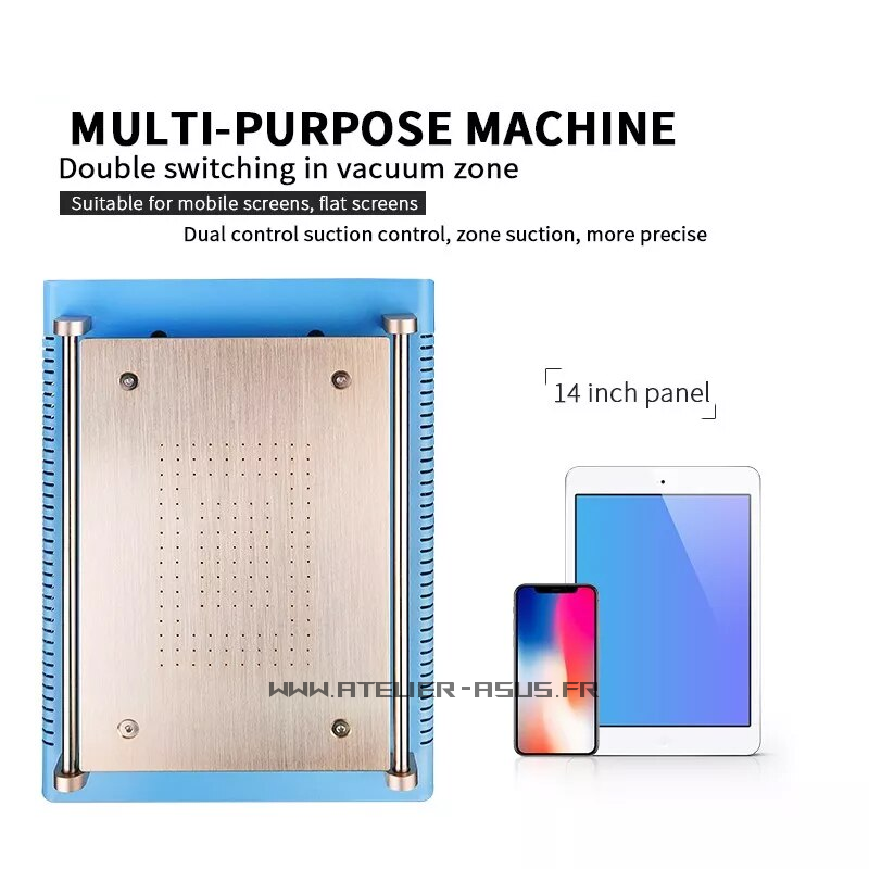

plein d'autres vidéo
par contre sur un écran super fin, c'est probablement collé,
et vu la taille, sans plaque chauffante, se sera compliqué à ouvrir sans le casser...
avec un simple sèche-cheveux, le temps de faire le tour, le début est de nouveau froid...
Cdt
ps: nous avons ça dans notre atelier
pour du 15" ça va aussi, montée a 110 degrés en 3 minutes...
