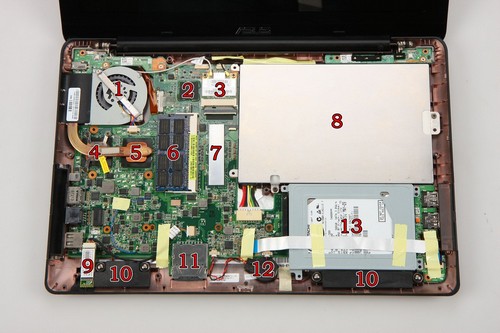

j'ai trouvé ça: https://www.mobi.ru/Articles/4891/ASUS_UX30_vskrytie_pokazalo.htm
(traduc° via Google)
ça donne une précision de l'endroit où se trouve le HDD:
d’après la photo, il semblerait possible de retirer le clavier + le châssis supérieur du PC sans tout avoir à démonter

c'est bien de faire de l'humour lol, mais j'ai quand même mis une traduction approxim. en-dessous ^^
ceci-dit, comme je le disais, la photo montre bien qu'il est possible d'accéder ua HDD sans avoir à tout démonter
dc regarder sous le PC:
- vis pour enlever le lecteur CD/DVD (il y en a 1?)
- vis pour enlever le clavier (indiquées par KB = KeyBoard)
- vis pour désolidariser le châssis supérieur
PS: j'avais mal édité le lien de la photo, dsl -- c'est réparé là
cf aussi là, pour résolution supérieure:
1. ventilateur
Système de refroidissement de l'ASUS UX30. D'une part, il est extrêmement compact; de l'autre le processeur est plus puissant qu'un netbook, il n'y a pas de plaque de métal, donc la chaleur doit utiliser des caloducs (pour être évacuée).
2. chipset Southbridge
(...) il s'agit d'une version compacte particulièrement du chipset Southbridge Intel ICH9M appelé SFF (Small Form Factor)
3. Adaptateur Wi-Fi
C'est un cas rare: ASUS UX30 dispose d'un seul slot mini-carte et dt la forme physique ne requiert que la moitié de la taille. Apparemment, la version avec modem 3G intégré n'est pas prévue: il n'y a pas d'endroit pour la fixer.
4. Processeur
Core 2 Solo U3500 avec Intel ULV (Ultra Low Voltage)
5. Northbridge
Le Northbridge est , comme d'habitude, le plus près possible de la mémoire. Les sorties vidéo sont également situés à proximité - deux fente en haut à gauche.
6. Slot d'extension mémoire
Dans 'UX30 ASUS pouvez installer une seule bande de la mémoire. Dans notre cas, il est de 2 Go DDR2-800
7. La mémoire est soudée
Un autre 2 Go de RAM de la même norme est soudé directement sur la carte mère. En conséquence, ils ne peuvent pas être remplacés. Cependant, pour 1 CULV portatif, se sera plus que suffisant
8. Batterie
La batterie à la dernière mode, amovible. Et généralement inaccessible à l'utilisateur. Elle est plate, mais très large. La capacité est approximativement le même que le MacBook Air - environ 36 Wh.
9. Adaptateur Bluetooth
LE câble zigzague dans 1 mouchoir de poche jusqu'à l'antenne. Oui, il suffit pour le fonctionnement normal de la technologie Bluetooth.
10. Haut-parleurs stéréo
De nombreux ordinateurs portables ultra-minces emplacement péché malheureux de sources sonores, et le UX30 ASUS ne fait pas exception: haut-parleurs destiné à la table. Ou dans les genoux par - comme il le fera
11. Lecteur de carte
Prise en charge que deux normes: SD et MMC.
12. BIOS batterie
Oui, il est dans les ordinateurs portables aussi. Ici vous avez une high-tech ...
13. HDD
Taille régulière de 2,5 pouces. (...) Par exemple, dans notre cas, il a été mis 500 GB.
