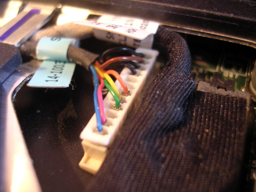

voilà, je vous soumets un problème assez singulier qui vient de m'arriver sur l'un de mes L3800 (le L3S transformé en L3C --> https://www.forum-des-portables-asus.fr/t3991-resolul3800s-rendre-son-portable-plus-silencieux.html ).
Aujourd'hui à l'allumage, plus de rétro-éclairage. Bah ça devait finir par arriver que j'me dit, vu l'âge de la machine
Je me dirige donc vers mon stock de pièces détachées et je remplace l'écran complet, et là , stupéfaction : idem ! Habitué sur le forum à rencontrer des pbs soit au niveau inverter (et connectique), soit au niveau du néon, je me m'attendais pas à ce que cela se situe en amont de l'écran...Inutile de préciser que l'écran de remplacement a été testé au préalable.
Je sors le multimétre pour prendre la tension aux bornes du connecteur carte mère (ci-dessous), qui alimente mon inverter : 18,9v entre les fils d'extrémité ce qui est une tension normale. Je précise que l'écran est relié au moment de la mesure.
Puis je me lance dans un comparatif des voltages au niveau des différents fils par rapport à une de mes autres machines. Tout semble OK, sauf la tension sur le fil orange (/au bleu) qui est censée varier de 0.27V à 4,7V pour changer la luminosité de l'écran. Actuellement la tension est constante (4,7V) et la combinaison Fn+F5 n'a aucun effet.
Bon c'est un peu technique. S'il y a un électronicien qui passe par là, ce serait sympa de me donner quelques tuyaux pour poursuivre mon diag.
Merci d'avance.
