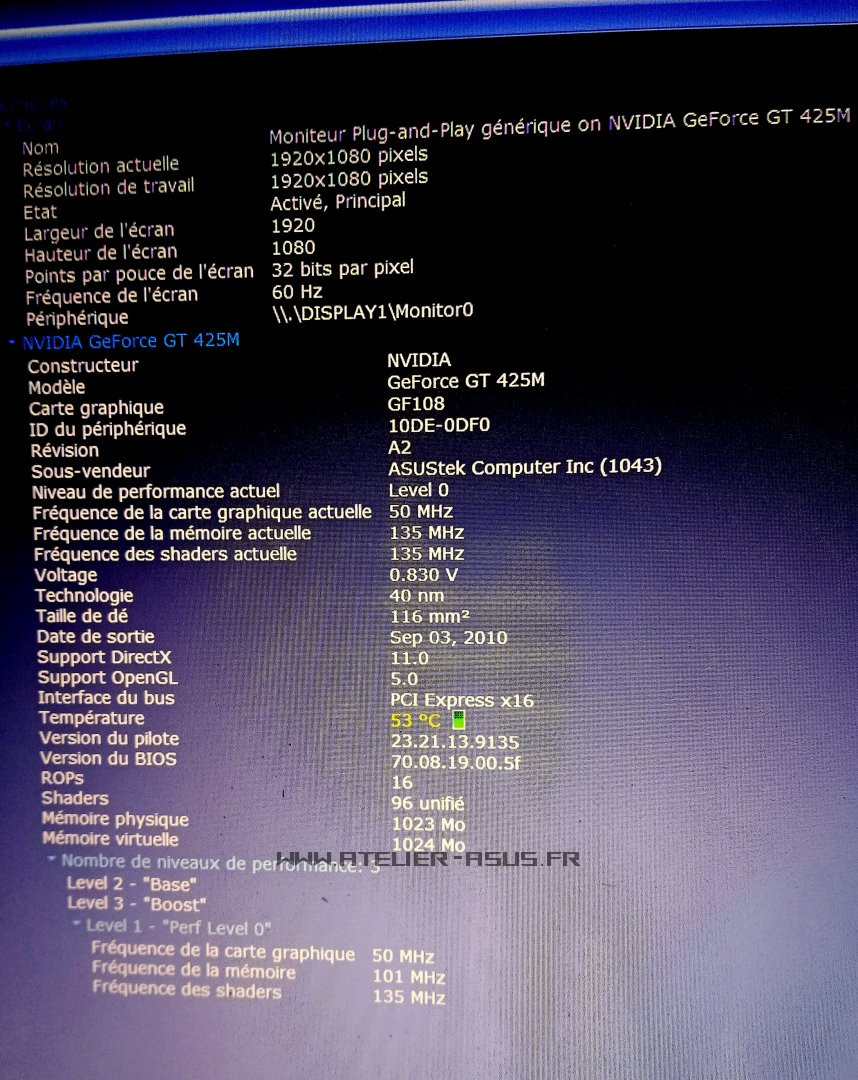

existe il un moyen de vérifier le bon fonctionnement de la carte graphique ?
salutations
ci joint capture ecran d'une annalyse avec SPECY
