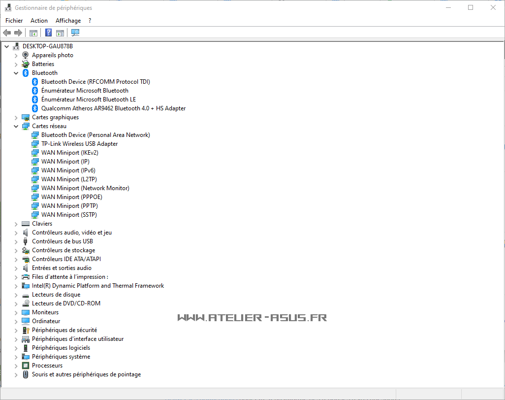

J'ai récupéré récement un portable ASUS marqué en dessous comme étant un K751L mais MyAsus le trouve comme un R752LB.....
Quoi qu'il en soit, apparament, en parcourant la liste despilotes des deux machines, les pilotes sont identiques.
Mon problème est le suivant:
Dans le gestionnaire de périphériques, les cartes réseaux filaires et wifi ne sont pas détectées alors que le BT est actif. Dans l'image qui suit, la carte TP link est un dongle Wifi USB... donc hors sujet.
Dans le doute, j'ai changé la carte Wifi/BT d'origine AW-n130H Asurewave pour une Atheros AR9462 avec les mêmes résultats.
J'ai réinstallé le système en implémentant les pilotes dans l'ordre
- Chipset_Intel_Broadwell_Win10_64_VER10117
- DPTF_Intel_Skylake_Win10_64_VER8110602174
- MEI_Intel_15M_Win10_64_VER11001162
- WirelessRadioControl_Win10_64_VER1005
- WLAN_QualcommAtheros_Win10_64_VER1000350 "Carte débranchée ou désactivée"
- ATK_Package_V100061

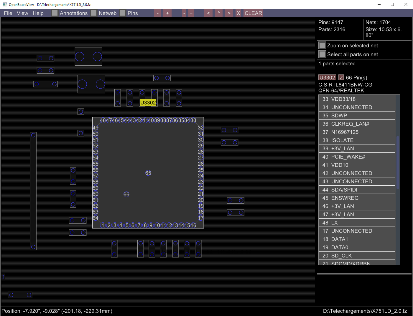

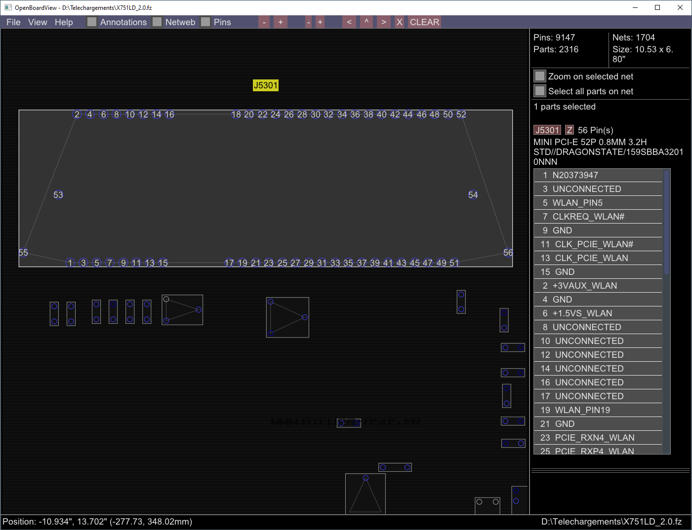

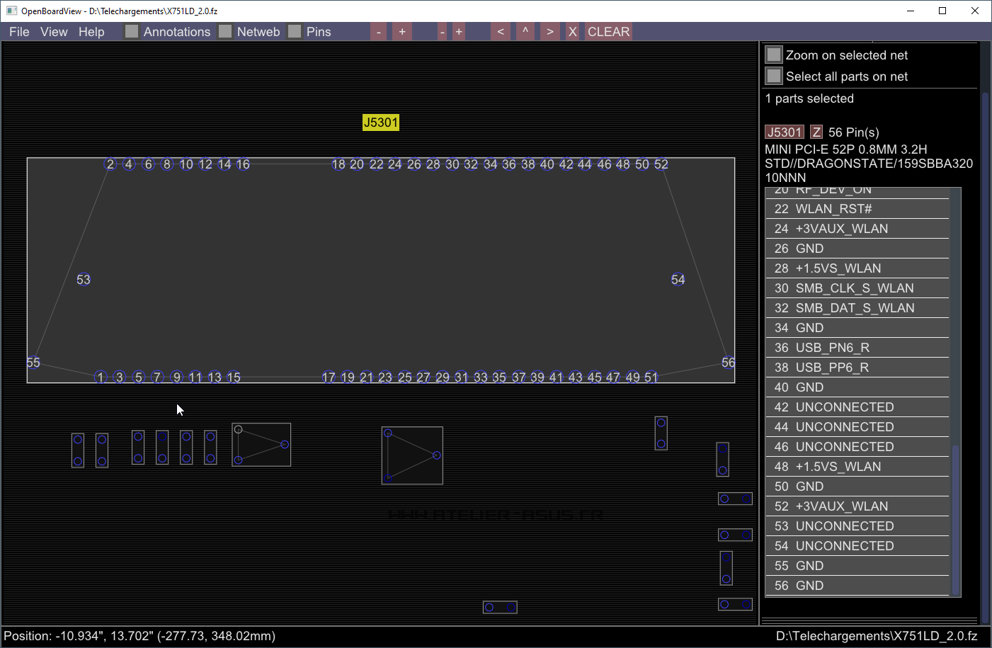

Donc sauf à avoir un switch logiciel pour activer les cartes réseaux filaires et wifi, je ne vois pas ce qui peut bien se passer hormis un défaut électronique mais dont je ne comprends pas la logique vu que d'origine le wifi est sur une carte d'extension Wifi/Buetooth et la carte réseau filaire est sur la carte mère...
Si j'active la fonction Win/F2, ça coupe bien toutes les connections y compris du dongle USB/wifi et du bluetooth... Dans le BIOS, J'ai désactivé et réactiver la carte LAN,sans effet.
Une idée?
