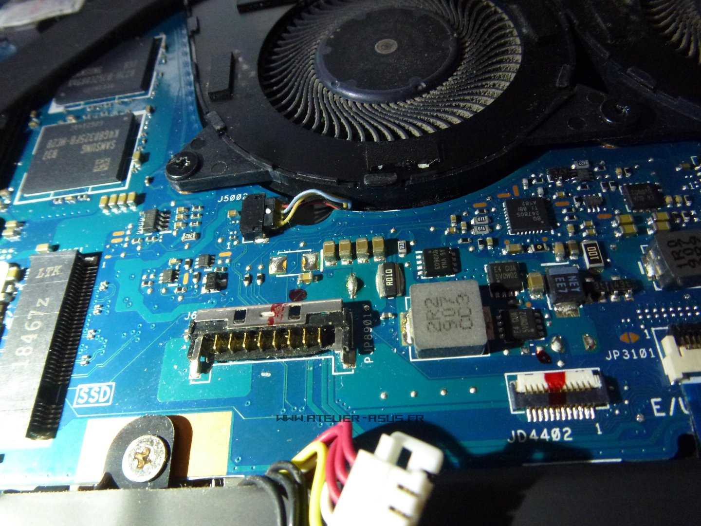

Maintenir le connecteur appuyé contre la carte mère en branchant la câble du chargeur comme dans la photo ne change rien concernant la charge de la batterie.

Oui il semble que vous ayez forcé le retrait du connecteur plat sans glisser la languette de maintien métallique.
Votre connecteur est à ressouder.

sur la photo c'est trop sombre,
mais pour moi vous avez arraché les pistes du connecteur
il faudra retirer ce connecteur et en mettre un neuf

Je pense qu'au moins les pattes avant de fixation du connecteur étaient cassées (en tout cas elles n'étaient plus solidaires du plastique noir). Je ne sais pas pour les pistes.

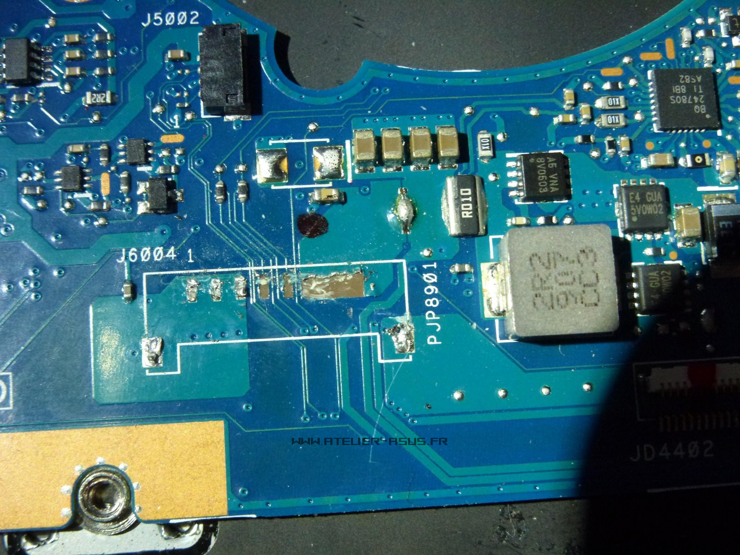

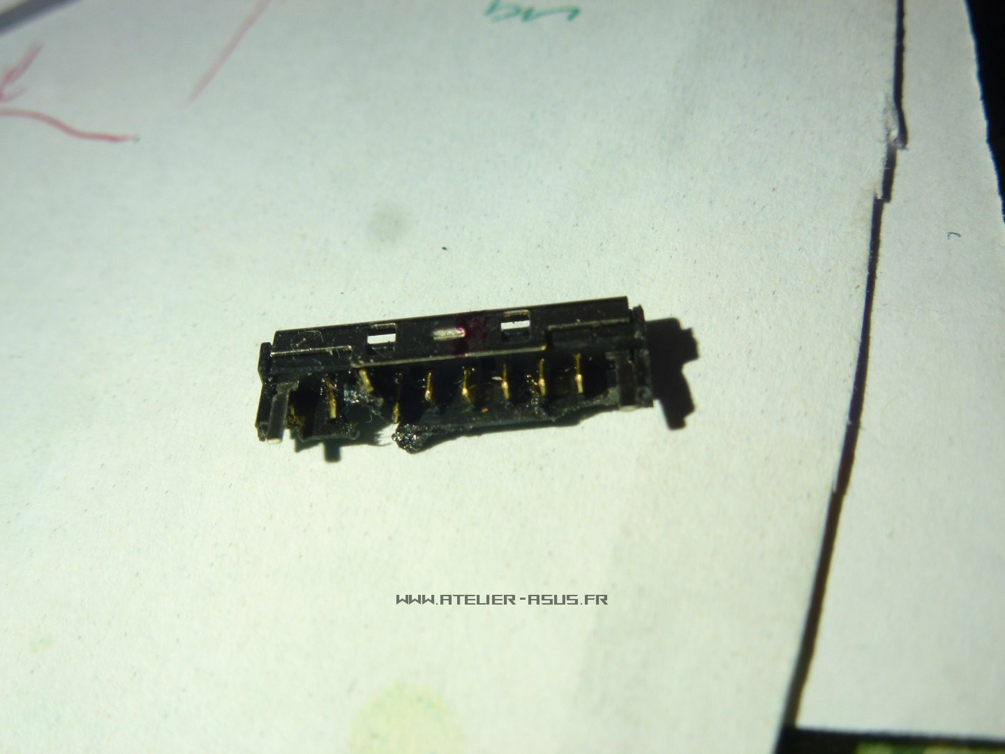

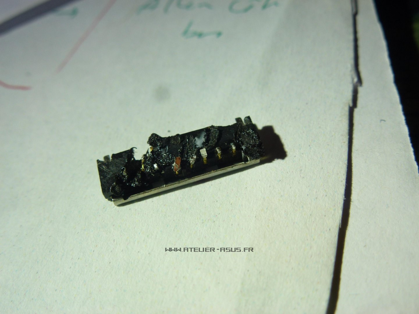

Je l'ai dessoudé pour en avoir le cœur net, en faisant fondre en partie le connecteur dans l'opération, et maintenant c'est sûr que plusieurs pistes sont arrachées...
Ci-joint les photos avant dessoudage, après dessoudage et du connecteur après dessoudage.

Je suppose qu'Il n'y a pas d'autre choix que de refaire les pistes avec du fil volant comme montré ici ?

les fils sont trop fins pour encaisser 3 ampères
je préfère des plaquettes de cuivre pour le + et -
les lignes de data peuvent être de simples fils

Dans mon cas, d'après la FAQ Asus, les pastilles arrachées semblent être celles relatives aux pistes de signaux (x2) et de la masse (x3).
Par "plaquettes de cuivre" vous entendez quelque chose dans l'esprit du premier exemple de cette vidéo ?
