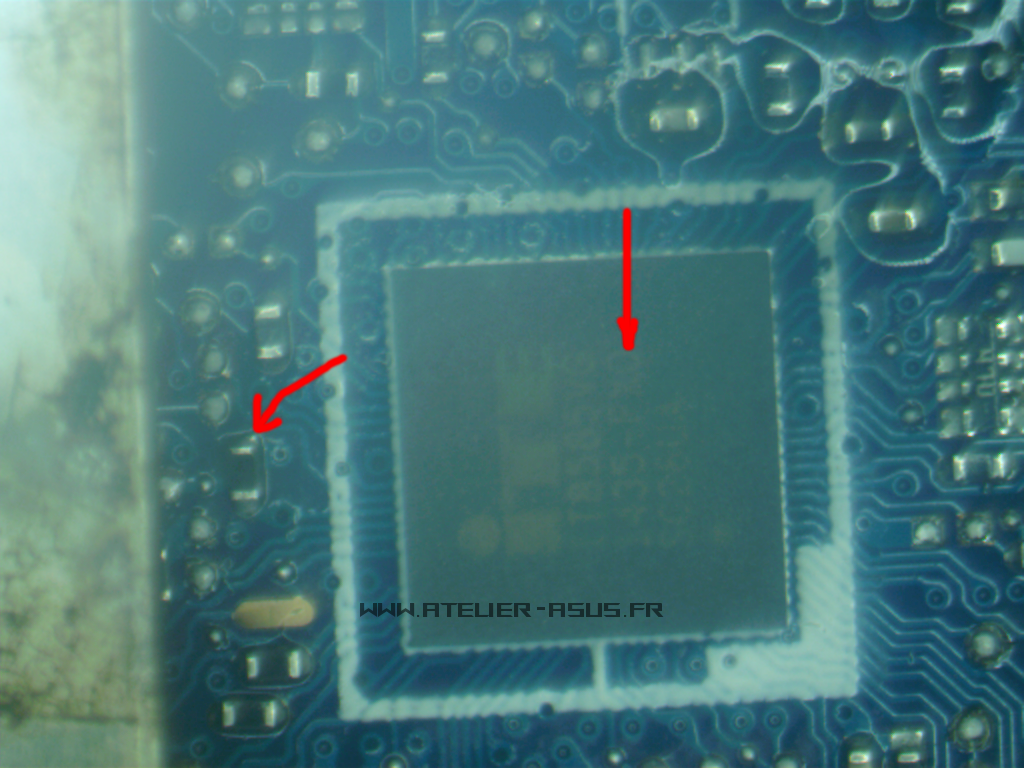

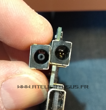

1er risque:

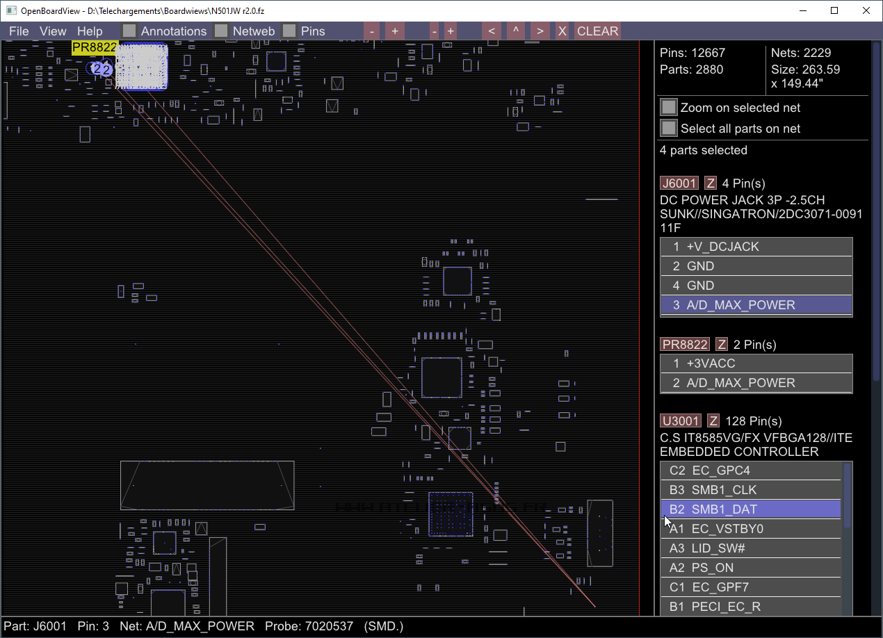

Lors de l'insertion de la prise DC Jack , si celle ci se fait de travers, la pin centrale risque de casser l'insert plastique dans le connecteur de la carte mère,
or, ce connecteur a une pin de détection de puissance maximale, qui est reliée directement à la puce EC (puce BGA 128 pins de 6x6mm)
il n'y a aucune sécurité, ligne directe...

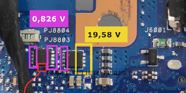

la conséquence est le briquage du PC (puce EC HS et une micro résistance à coté sur la ligne MAX_PWR)
suite à ce court circuit, le circuit d’alimentation saute aussi.
Donc en cas de rupture de ce cylindre central, faites IMMEDIATEMENT remplacer le DC jack, sous peine de détruire votre machine !

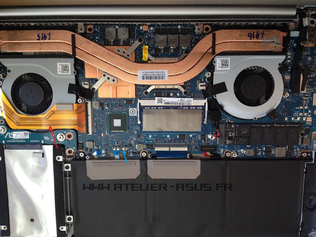

2eme risque

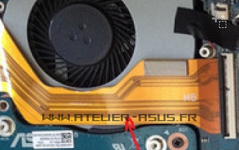

lors du démontage pour nettoyage par exemple des radiateurs ou ventilateurs ou autre, le retrait de la nappe entre la carte mère et la carte IO (USB, audio et lecteur de cartes) présente un risque critique.
En effet, cette nappe, contrairement à ce qui se fait dans la grande majorité des cas, est asymétrique
entendez par là, que le fait de la retourner relie des pistes complètement différentes, de par l'épaisseur de certaines pistes qui se fait sur plusieurs pins
il y a de tout sur cette nappe, 3V, 5V, 19V
donc le retournement grille 90% de la carte mère et la carte IO !
aussi : ne JAMAIS brancher cette nappe sous tension (secteur et/ou batterie)
pour ne pas se tromper :
deux indices:
les annotations MB et IO, et aussi le fait que la nappe doit faire le tour du ventilateur et non pas passer dedans.
Nous insistons à nouveau, l'inversion détruira irrémédiablement et instantanément la carte mère,
Le premier cas présenté est réparable, ce dernier non !
