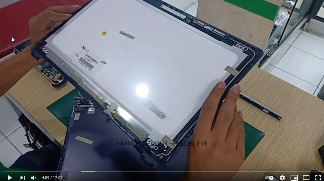

j'ai trouvé une unique vidéo traitant du démontage de charnières (un peu truquée, car il a même pas eu à déclipser le contour écran, c'était posé dessus...)
sur cette capture, la dalle semble avoir des vis, donc pas collée
par contre il faudra replacer tout le chemin de câbles du tactile, du wifi et de la dale, sans pincer aucun câble
C'est sur résultat. (Pas de réparation : seules les pièces et port retour sont facturés, pas la main d’œuvre)
(au passage , vérifiez l'état de vos charnières, et le serrage de l'écrou de l'axe, si trop raide, desserrez un 8e de tour )
