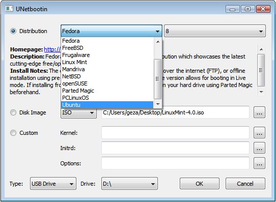

  6. Lancez Unetbootin et cliquez sur "Distribution" et sélectionnez la version d'Ubuntu désirée (par exemple "11.10_live")
  7. Vérifiez en bas que la destination pour l'installation est bien votre support USB (généralement "e:\" ou "f:\") mais surtout pas un disque dur (généralement c: ou d: )
  8. Puis lancez l'installation (clic sur "Ok").

  2. Lancez Unetbootin puis cliquez sur "Disk Image" et sélectionnez l'image ISO d'Ubuntu précédemment téléchargée sur le disque dur. (par exemple ubuntu-10.04-desktop-i386.iso).
  3. Vérifiez en bas que la destination pour l'installation est bien votre support USB (généralement "e:\" ou "f:\") mais surtout pas un disque dur (généralement c: ou d: ).
  4. Puis lancez l'installation ( clic sur "Ok").

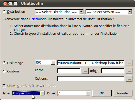

  4. Lancez Unetbootin puis cliquez sur "Disk Image" et sélectionnez l'image ISO d'Ubuntu précédemment téléchargée sur le disque dur. (par exemple ubuntu-10.04-desktop-i386.iso)
  5. Vérifiez en bas que la destination pour l'installation est bien votre partition de destination (par exemple "d:") mais surtout pas la partition sur laquelle se trouve windows (généralement c: ou d: )
  6. Puis lancez l'installation (clic sur "Ok").

  • votre support USB est généralement noté /dev/sdb
  • le disque dur est généralement noté / ou /dev/sda
Pour être certain de la destination, tapez la commande 'mount' dans le terminal, ceci affichera les noms des volumes.
