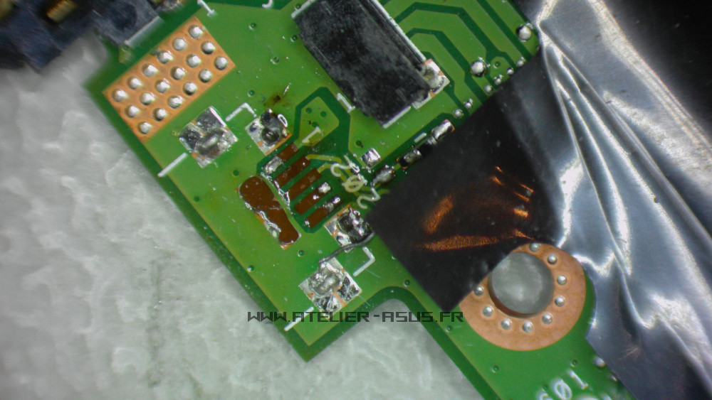

Au démontage le site du connecteur est plus mal que prévu.
Des pistes sont littéralement arrachées et restées soudées sous l'ancien connecteur.
Il va donc falloir tirer des fils, au moins quatre.
Si l'opération est un succès, nous vous demanderons une petite rallonge de 15€ car ça complique un peu l'opération.

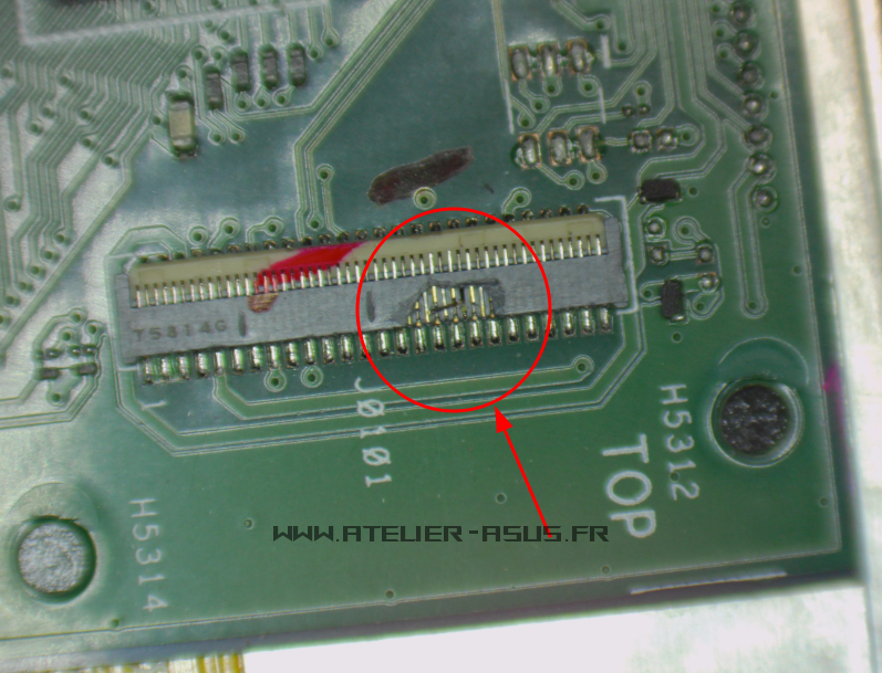

un connecteur sur la petite carte permettant l'allumage, les réglages volume et le tactile a été sérieusement endommagé lors d'un précédent démontage.
Voyez plutôt (ci-dessous au microscope).
La nappe qui se fixe dessus est très fragile aussi et nous espérons qu'elle n'aura pas souffert non plus.
En l'état, on ne peut pas laisser comme ça.
Les pins dans la zone cassée ne sont plus tenus et c'est le meilleur moyen de créer un court-circuit quelque part...

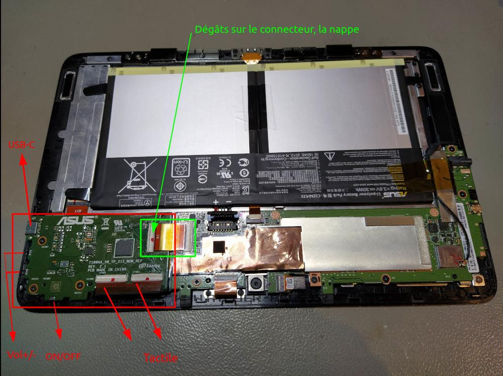

Voici une vue d'ensemble de l'intérieur de la tablette.
Le retrait de la carte mère nécessite de déconnecter la nappe orange (cadre vert) au moins d'un coté.
Celle-ci est maintenue par des clips à bascule qu'il faut relever pour la dégager.
Il faut croire que la nappe n'a pas été dé-serrée comme il se doit au moment du démontage d'où les dégâts sur le connecteur.
Dans le cadre rouge, la nouvelle carte IO en remplacement.
Cette carte gère beaucoup de choses dont le tactile, l'USB-C, l'allumage, le volume sonore + led de charge.
Un connecteur de charge neuf a été soudé avec quelques fils tirés en supplément comme annoncé.
Ici vu au microscope - les fils font 0.1mm soit l'épaisseur d'une feuille de papier !

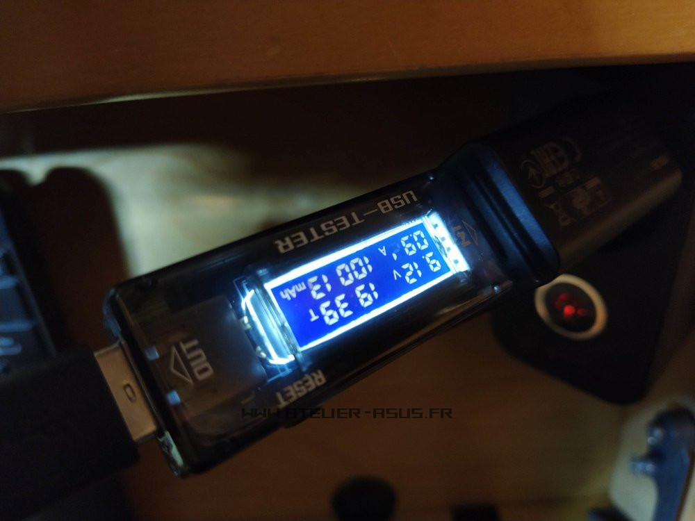

Test de charge pendant plusieurs heures avec le câble et chargeur du client (la batterie était à 0 ).
Ca prend prés d'1A donc OK

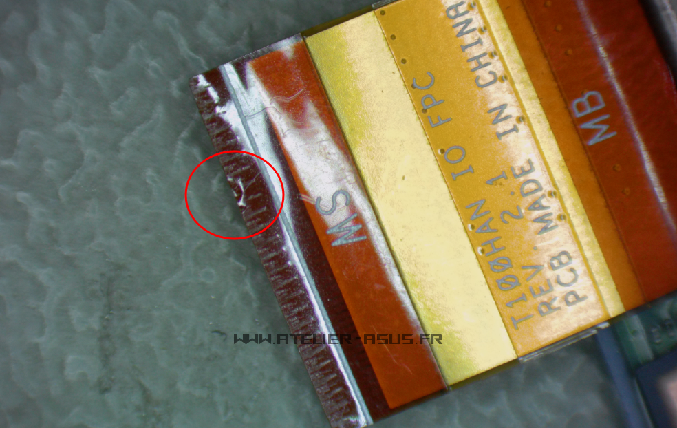

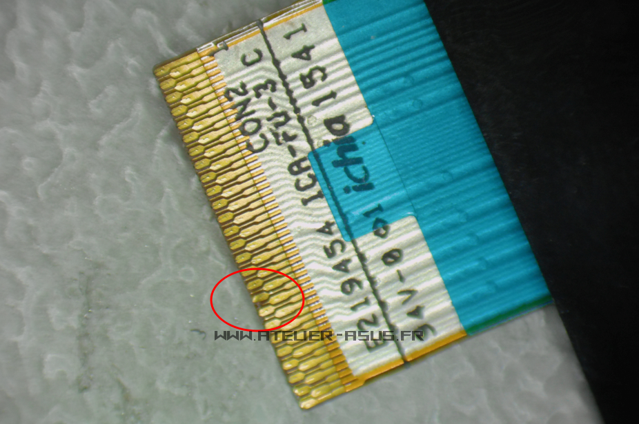

Il n'y a pas 36 solutions, soit la petite nappe courte a aussi un souci soit la vitre tactile est HS.
Et en effet vue au microscope la nappe a été cornée, sans doute suite à une insertion forcée dans le connecteur abîmé...

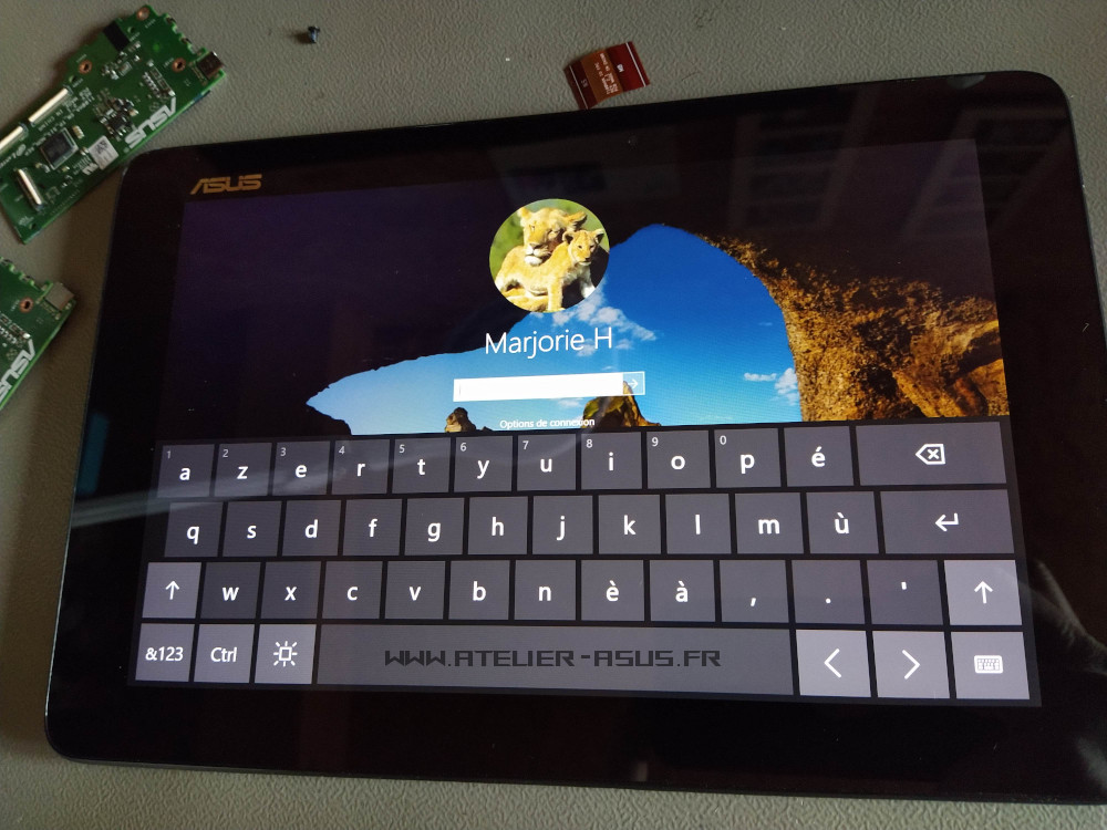

Remplacement de celle-ci par une nouvelle en stock et bingo le tactile est revenu !
Et un client satisfait :
je vous remercie beaucoup pour tout ce travail de précision effectué, c'est génial, j'ai des photos de ma petite-fille qui n’ont pas été sauvegardés, ce que je vais m'empresser de faire dès réception.
