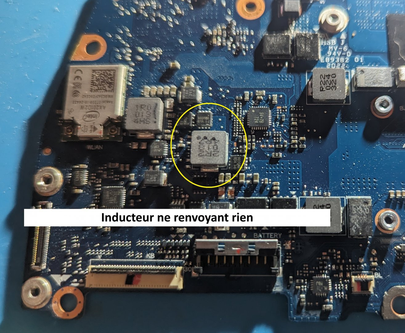

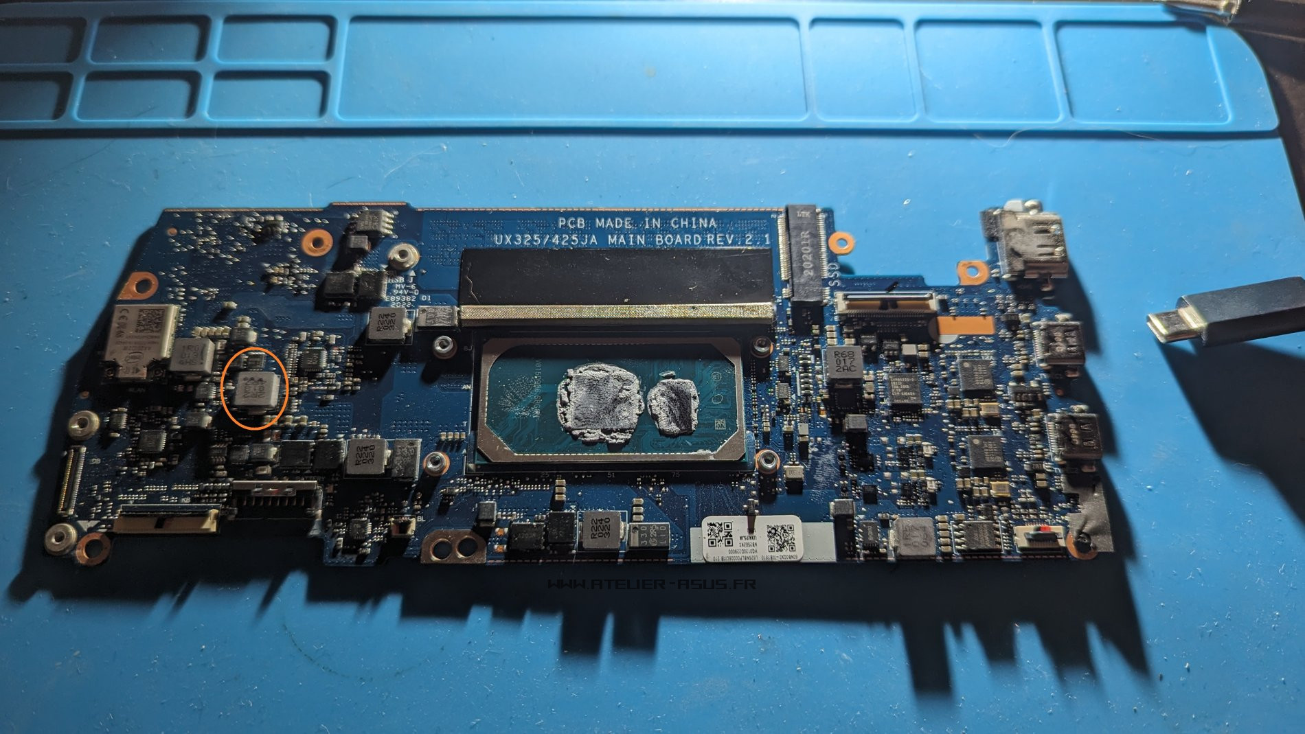

Salut à tous,
Mon Asus UX425JA de fin 2020 fonctionnait encore très bien jusqu'à ce matin. Il a passé la journée allumé sans chargeur branché et la batterie s'est probablement vidée.
Quand je l'ai rebranché ce soir, impossible de la redémarrer. J'ai essayé avec plusieurs chargeurs, sans résultat.
La diode témoin de charge reste éteinte quand je le branche, et seule la diode opposée (celle avec une petite ampoule) s'allume très brièvement. Je soupçonne mon chargeur d'être à l'origine d'un court-circuit (ou quelque chose du genre) : après avoir sans succès essayé de redémarrer l'ordi, j'ai laissé le chargeur branché à la prise mais sans rien au bout et au bout d'une heure, il était brûlant. De plus, quand j'ai branché l'ordinateur ce soir, j'ai entendu comme un petit grésillement au niveau du port USB-C - Thunderbolt (ça ne s'est produit qu'une seule fois). J'ai démonté l'ordi, retiré la carte mère et, après quelques recherches, ai posé mon multimètre sur les inducteurs (les petites pièces carrées grises). Lorsque la carte-mère est débranchée, tous les inducteurs renvoient une valeur de 00,8 en position Ohmmètre ; quand je la branche, même résultat sauf pour un inducteur qui ne renvoie plus rien (celui entouré sur la photo, un "2R2"). Je ne suis pas électronicien et navigue complètement à vue mais j'ai déjà réparé des trucs comparables par le passé.
Y'a-t-il une chance que cet inducteur ait grillé dans la journée et que son remplacement puisse sauver mon fidèle compagnon ?
Merci à tous et bonnes réparations :)

si votre chargeur est brulant c'est qu'il y a un court circuit dans le connecteur probablement ou la puce de régulation
pour l'inducteur, dur a dire, ça pourrait être la batterie
vous avez peut être un court circuit en interne aussi

en voyant l'emplacement de cet inducteur je dirai un court circuit sur une tension secondaire,
à voir en atelier donc
