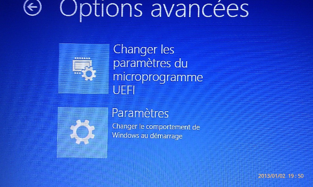

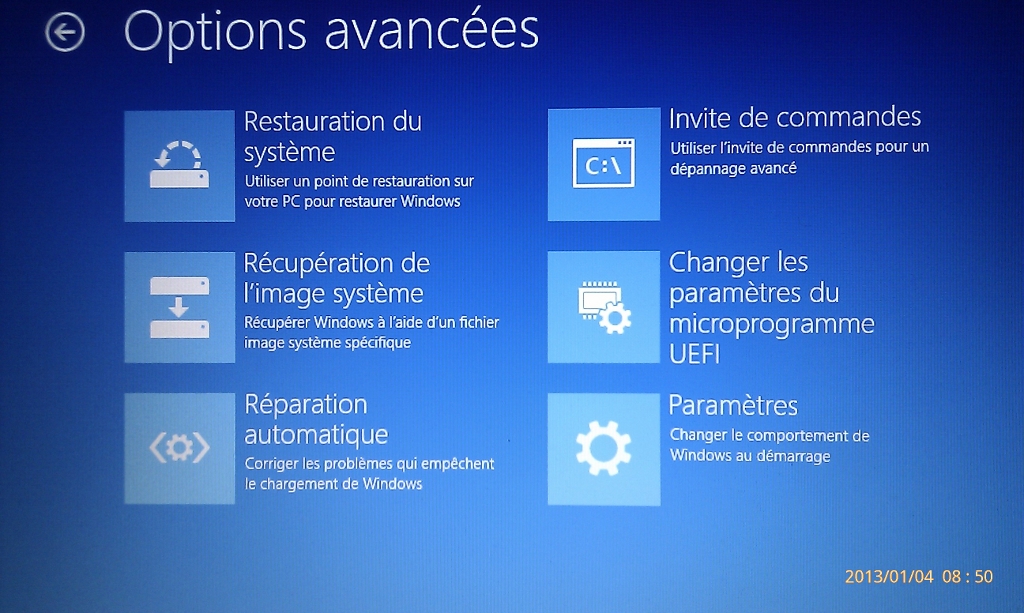

Donc, rendez vous dans le Setup, sur les portables Asus, ça se fait par la touche F2 au démarrage du PC. Si la touche F2 reste inefficace car Windows 8 s'immisce trop, essayer ceci:
- essayer d'accéder au Setup depuis Windows 8 via la CharmBar:
Paramètres => Modifier les paramètres du PC => Général => Démarrage avancé => Redémarrer maintenant => Dépannage => Options Avancées => Changer les paramètres du microprogramme UEFI.
[K55V] Impossible de booter sur cd ou d'aller dans le bios
Il me manque certaines options avancées visibles sur cette photo:
c'est simplement dû au fait que Windows 8 a été installé depuis 1 DVD nu et non depuis une image WIM construite par Asus.
- appuyer frénétiquement sur la touche F2 dès le démarrage du PC (vous n'avez que 200 ms pour se faire ^^)
Démarrage depuis DVD impossible
- retirer du PC le HDD sur lequel est installé Windows 8 et réessayer la touche F2... mais m'étonnerait que ça passe vu le fonctionnement de Windows 8.

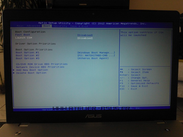

Une fois rendu dans le Setup:
Dans le menu Security, pas la peine d'y aller par quatre chemins, désactiver le Secure Boot de l'option Secure Boot Control.
C'est fait? Très bien! Vous venez de marquer 1 point, capital … que dis-je, primordial, pour le but que vous vous êtes fixé.
Dans le menu Boot, vérifiez la présence de l'1 au moins de ces 2 options: UEFI Boot et/ou Launch CSM.
UEFI Boot: activée, l'option ne vous permettra que d'installer 1 OS en UEFI/GPT; désactivée, vous pourrez installer 1 OS en mode BIOS/MBR;
Launch CSM: activée, cette option permet de booter & d'installer 1 OS en mode BIOS/MBR; désactivée, seul l'UEFI/GPT sera possible.
Sachez aussi que par défaut, le PC cherchera à booter en mode UEFI/GPT, d'où l'importance de bien paramétrer les précédentes options.
Toujours dans le menu Boot, vérifiez aussi que le démarrage rapide ne soit pas actif: option Fast Boot à désactiver si c'est le cas.
NB: dans le menu Boot, il est inutile de modifier l'ordre de priorités des médias de démarrage; ceci se fera à la volée, via la touche ECHAP au tout début du démarrage du PC.
Une fois terminé, validez les changements par la touche F10.

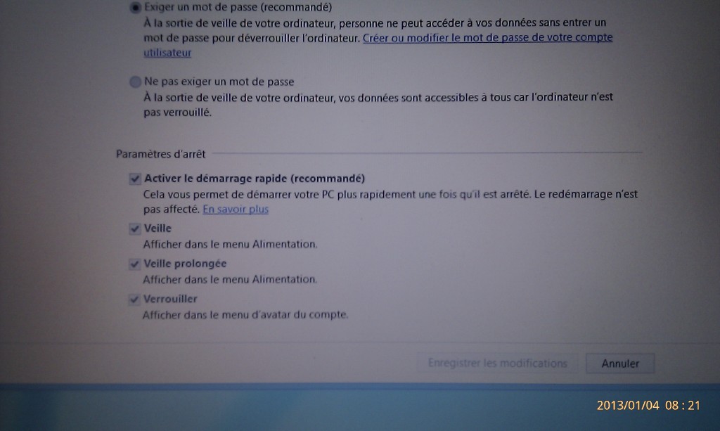

Toujours à propos de l'OS, mais cette fois-ci du point de vue de celui qui gêne, il serait probablement avantageux de désactiver le démarrage rapide (Fast Boot) dans Windows 8 même; ceci permettrait sans doute de faciliter le boot sur le média d'installation de l'OS désiré comme remplaçant.
Voici comment procéder: Fast Startup - Turn On or Off in Windows 8
Noter qu'il suffit de désactiver l'hibernation (MVP: Mise en Veille Prolongée) pour de facto désactivé le démarrage rapide. Pour cela, dans 1 Invite de commandes en élévation de privilèges (si l'UAC se réveille, valider l'accord):
powercfg -h off
Dans mon cas, bien que le démarrage rapide soit activé dans Windows 8, mais pas dans le FW UEFI, je n'ai pas ce démarrage qui squeeze le POST pour passer directement au chargement de l'OS. Le logo Asus s'affiche, quoiqu'assez rapidement, mais ça me laisse tout de même le temps de valider 1 choix de démarrage (F2: Setup / ECHAP: menu BBS).

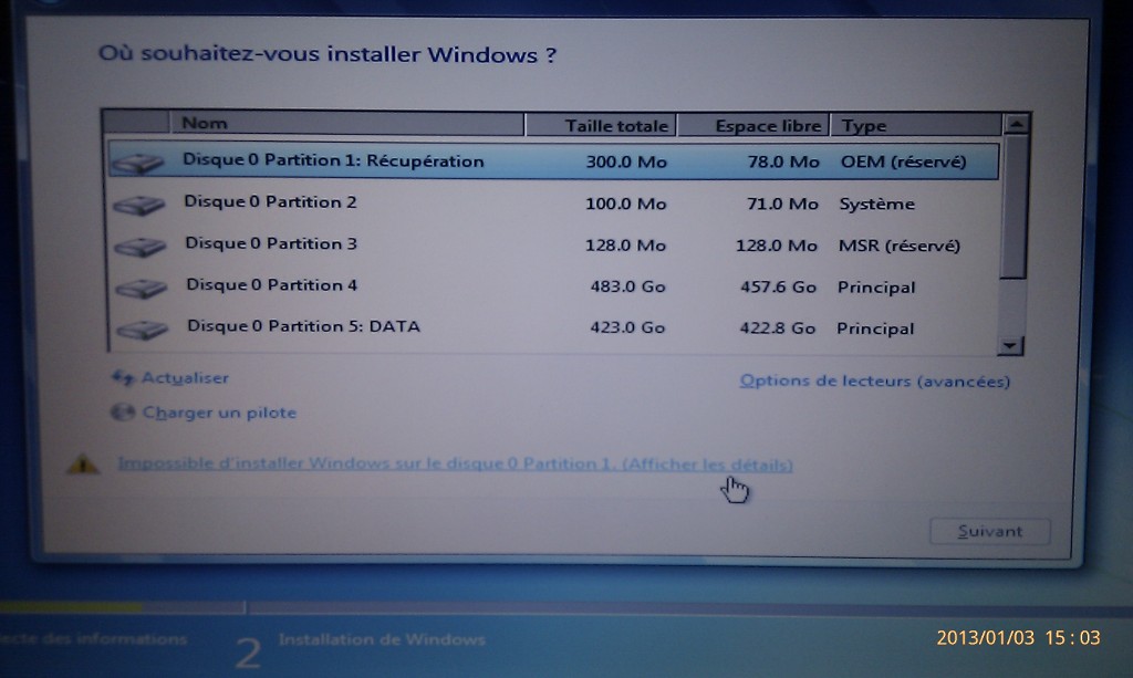

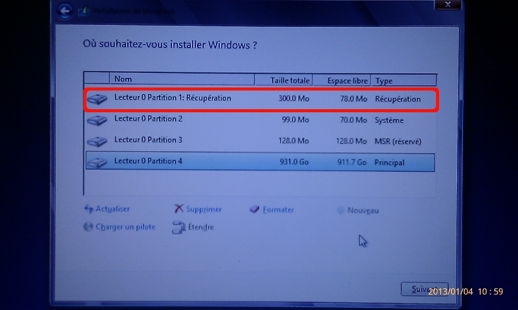

- installation de l'OS en mode BIOS/MBR:

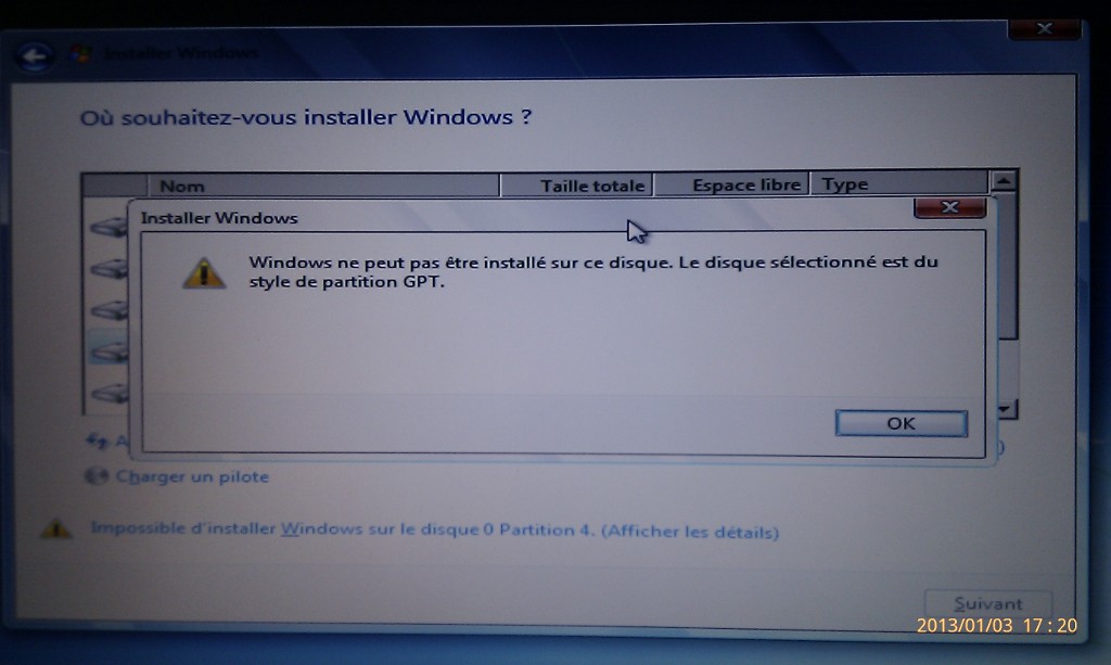

Pour cela, avoir correctement paramétrer les options du Setup afin de pouvoir booter en mode BIOS/MBR, n'est pas suffisant. En effet, précédemment sur votre HDD, il y avait Windows 8 (ce qui constitue déjà une grossière bourde) et dc il y a 99,99% de malchances ^^ que ce même HDD comporte un partitionnement GPT. Oups!
Ça, ça va bien compliquer la tâche, il va falloir convertir le HDD en MBR.
Avertissement: si vous avez 1 HDD de + de 2,2 To, il est impossible de passer ce dernier de GPT en MBR, ce n'est pas supporté.
Heureusement, c'est possible.

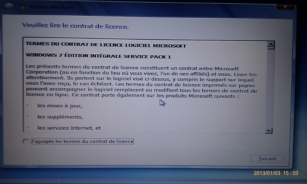

1 – vous souhaitez installer Windows 7
Démarrer votre PC avec le DVD d'installation de Windows 7, en mode BIOS/MBR grâce à la touche ECHAP, une fois parvenu à l'écran où s'affiche Installer, appuyer simultanément sur les touches MAJ + F10: l'Invite de commandes s'ouvre alors.

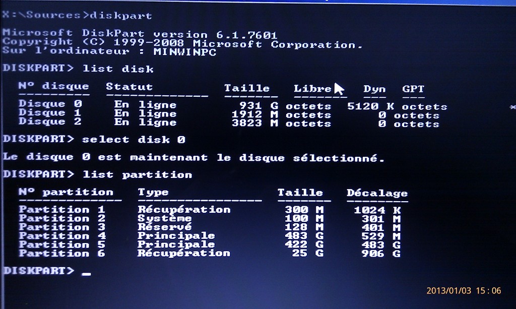

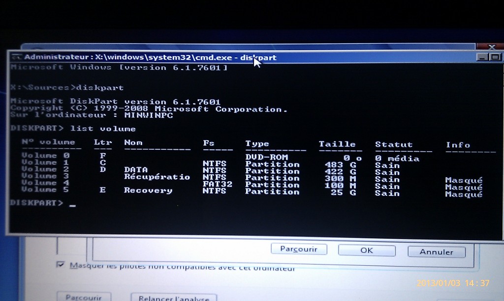

Vous avez alors 2 possibilités pour convertir le HDD de GPT en MBR:
  • via diskpart et sa commande clean
diskpart
list disk                # noter le n° du HDD que vous voulez convertir
select disk X            # sélectionner le HDD à convertir
clean                    # exécuter la commande clean
Noter que la commande clean ne convertit pas le HDD en MBR mais qu'elle passe cependant le HDD dans l'état non initialisé et qu'il est en conséquence possible de créer 1 partitionnement MBR.
  • via diskpart et la commande convert
diskpart
list volume              # noter les n°s des volumes à supprimer
delete volume X          # supprimer tous les volumes 1 à 1
select disk 1            # resélectionner le HDD à convertir
convert mbr              # convertir le HDD en MBR
Dans ce 2ème cas, il faut d'abord supprimer tous les volumes présents sur le HDD afin d'être en mesure de convertir le HDD en MBR.
Sources: How to Convert a GPT Disk to a MBR Disk
Une fois fait, quitter diskpart par la commande:
exit
et poursuiver directement l'installation.

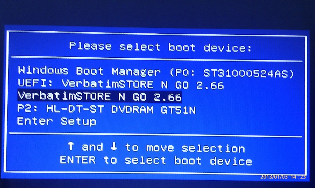

A savoir: au lieu de gâcher 1 DVD pour installer Se7en, vous pouvez tout aussi bien utiliser 1 clé USB, comme ceci par exemple:
-- télécharger Universal USB Installer;
-- brancher la clé USB (4 Go au moins)
-- exécuter Universal USB Installer
** step 1: dans le menu tout en bas, choisir Windows 7 Installer
** step 2: choisir l'image ISO de Se7en enregistrée sur le HDD
** step 3: choisir la lettre correspondant à la clé USB et formatage en FAT32
Ne pas cocher Show all drives, à moins que vous ne sachiez ce que vous faites!
Puis se laisser guider et la clé est créée.
Booter dessus via la touche ECHAP à l'allumage du PC et installer l'OS.

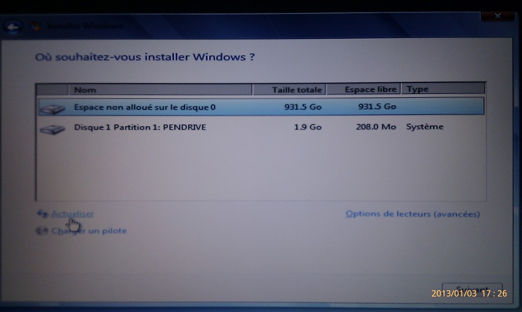

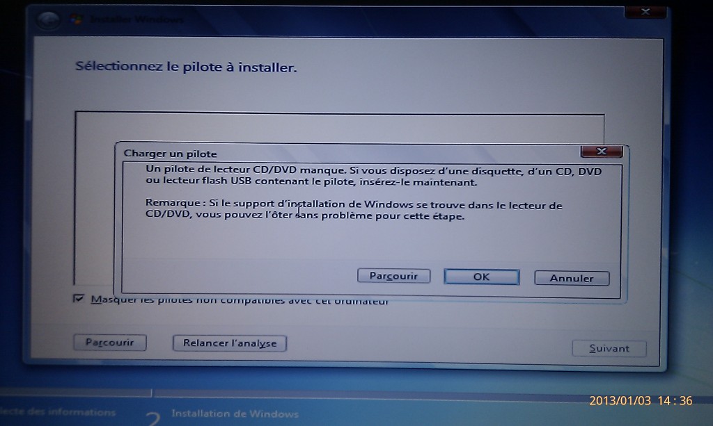

Pour l'utilisation de la clé USB d'installation de Se7en, si vous n'avez que des ports USB 3.0, ça ne va pas passer. Vous serez alors confronté à ce type de message:
Une p'tite incursion dans la commande diskpart explicite le pourquoi du comment: n'ayant pas le pilote du contrôleur USB 3.0, la clé n'est pas lisible ... même s'il est possible de booter dessus (dû à la compatibilité USB 2?)!
Pour pouvoir continuer le processus d'installation, il va être nécessaire
- de posséder les pilotes USB 3.0 en version INF
- une seconde clé USB où les placer
Dc, télécharger les pilotes USB 3 pour votre machine sur le site Asus, et si vous avez la chance d'avoir des pilotes qui disposent de fichiers INF comme c'est le cas des pilotes Intel par exemple, il suffit de décompresser l'archive, de repérer les dossiers dans lesquels se trouvent des INF, classés par architecture (ia64, x86 et x64) et enfin de créer 1 nouveau dossier sur la clé USB dans lequel vous placerez tous les fichiers contenus dans les dossiers précédents (les . INF, les .CAT, etc.), tout en respectant l'architecture de l'OS que vous désirez installer (dans mon cas personnel, c'est 1 DVD de Seven en 32 bits: donc il faut les pilotes x86 sur la clé USB).
Brancher alors votre clé sur l'1 des ports (même USB 3, j'ai testé!) & quitter l'écran d'installation où était affiché l'erreur (suffit de fermer toutes les fenêtres ouvertes ^^) pour revenir sur l'écran Installer maintenant: cliquer sur suivant, ça passe sans même avoir besoin de renseigner quoi que se soit:
Vous pouvez alors continuer l'installation.
Si malheureusement, vous ne disposez pas de pilotes en INF, dommage, mais vous devrez passer par la méthode d'installation classique, à savoir avec 1 DVD.

Afin d’éviter de raconter n'importe quoi, j'ai décidé de procéder à quelques vérifications et quelques tests à partir de ma machine, 1 R900VM avec une installation toute fraîche de Windows 8 en 64 bits sur 1 HDD de 1 To (sachant que celui-ci est 1 copie du HDD de 3 To livré avec le portable sur lequel il y avait Windows 7 en 64 bits et que je n'ai supprimé ni la partition DATA ni la partition Recovery).
Pour se faire, je dispose d'1 clé USB toute basique de 4 Go, permettant une installation d'1 Se7en en 32 bits (pour le 64 bits la procédure diffère peu) que je boote en mode BIOS/MBR via la touche ECHAP au démarrage du PC :
Jusqu'ici tout se passe bien, c'est juste après que ça a failli dérapé à cause du pilote du contrôleur USB 3 manquant (cf + haut).
Après les quelques écrans qui vont, choisir une installation personnalisée (on en veut pas faire une MàJ) pour finalement arriver au partitionnement du HDD, sur cet écran :
(regardez bien l'écran en bas, il y a déjà la nette indication d'1 problème ...)

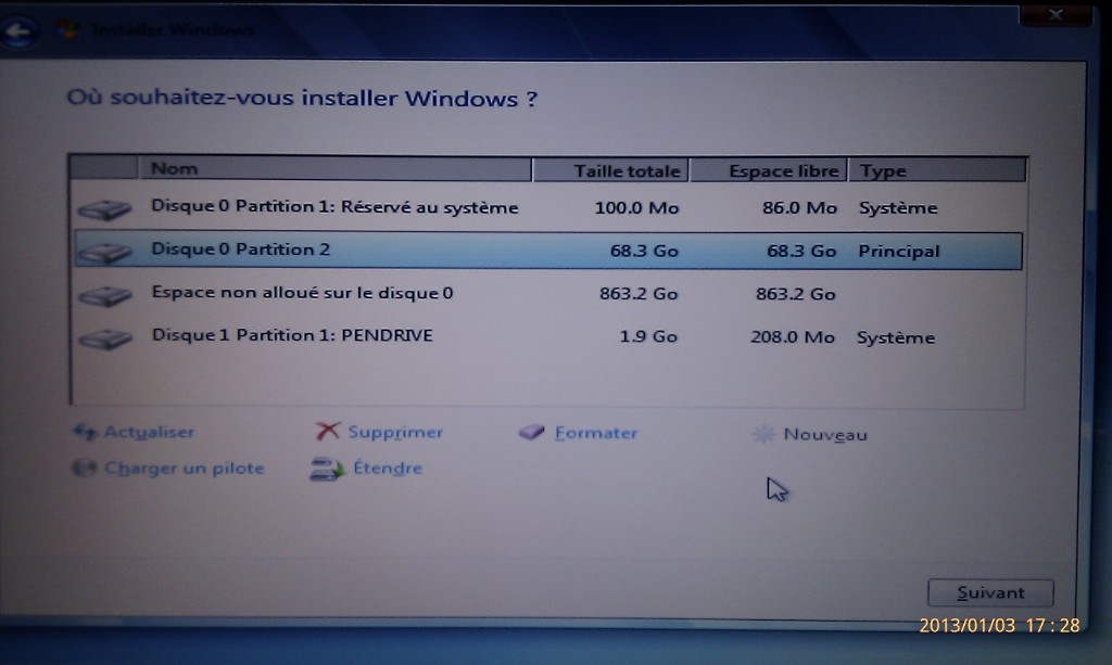

Comme vous pouvez le constater, le partitionnement créé par Windows 8 est 1brin étrange :
On est en présence des partitions suivantes :
  • 1 partition OEM (réservé) de 300 Mo
  • 1 partition Système (très probablement l'ESP) de 100 Mo
  • 1 partition MSR de 128 Mo
  • 1 partition dédié à l'OS de 457 Go
  • la partition DATA de 423 Go
  • et enfin la partition Recovery de 25 Go, non visible à l'écran
L'utilitaire diskpart peut nous fournir des renseignements supplémentaires sur ces partitions :
Notamment si l'on entre dans le détail des partitions elles-mêmes :
On constate alors, en suivant cet article GUID Partition Table - § Partition Type GUIDs que :
Bon, il n'est pas requis de s'attarder plus que cela sur ce point. On va continuer.
Arrivé à ce point, si on désire installer Se7en, nous avons peu de choix de partitions pour cela : les 3 1ères sont bien entendus trop petites pour pouvoir accueillir l'OS, dc notre choix se porterait d'emblée sur la 4ème qui abrite actuellement Windows 8.
Or, ça ne marchera pas, bien au contraire !
Tout d'abord parce que le HDD est en GPT et que je viens de booter en MBR.
Ensuite, mon OS, en 32 bits, ne gère pas le GPT.
Donc quoique l'on fasse pour que ça rentre, niet!
Aussi, en tentant d'installer Se7en sur la partition où se trouve encore Windows 8, nous aurons droit à une décisive et nette fin de non recevoir :

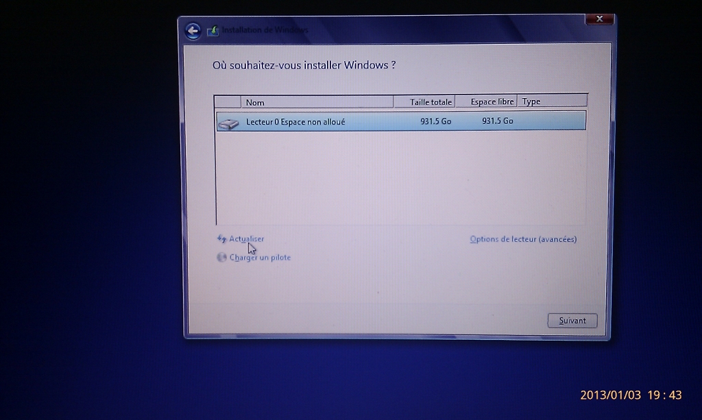

On constate que cela a très bien fonctionné puisque le HDD n°1 est passé d'1 marquage GPT (le petit astérisque en fin de ligne qu'on ne voit pas ici car j'ai loupé ma photo ^^) à une absence de marquage après la commande.
De retour sur l'outil de partitionnement graphique, après avoir cliqué sur le lien Actualiser,
on constate que le HDD a bien été réinitialisé et qu'il est accessible. Plus de message d'erreur en bas de la fenêtre concernant le GPT

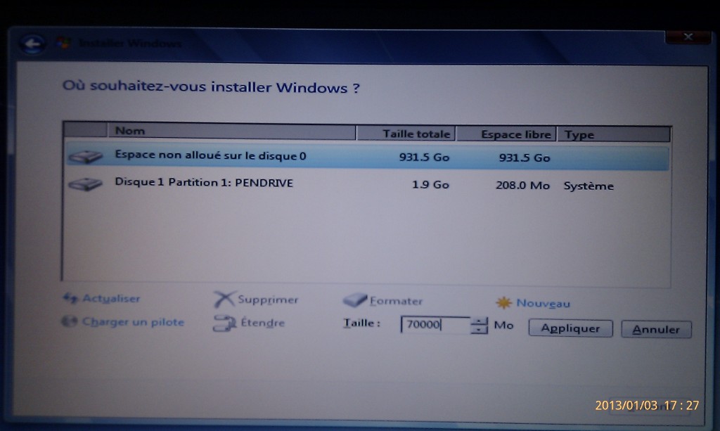

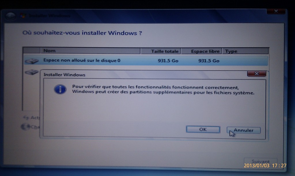

Il est alors possible de créer des partitions et d'installer Windows:
Ici Windows Se7en, vous demande s'il vous l'autorisez à créer une partition MSR: c'est facultatif.
Par contre, si vous comptez installer par la suite installer un autre OS de type Linux, il peut être préférable de ne pas créer cette partition MSR, qui peut poser des problèmes lors de l'installation (étape du partitionnement ou de l'installation de GRUB il me semble -- à moins que ça n'ait été fixe depuis?).

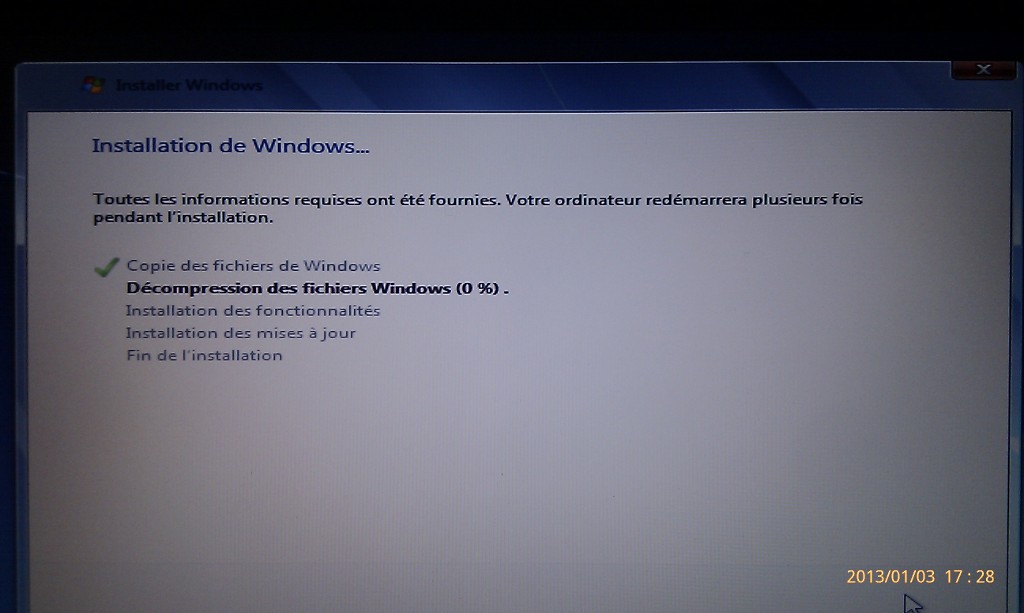

Et finalement l'installation proprement dite commence:
Voilà, pendant que je finissais la rédaction, l'installation de Se7en s'est elle aussi terminée: me reste plus que l'étape de la création de compte utilisateur, et je suis dedans.
J'ai présenté ici l'installation d'1 Se7en en 32 bits en mode BIOS/MBR, mais il en va de même pour une version 64 bits du même OS, à peu de choses près. Avec l' avantage que votre OS supportera 4 Go et + de RAM.

1 - le retour de l'affichage intégral des paramètres possibles dans les Options avancées:
J'en avais déjà parlé ici, constatant que certaines Options avancées manquées à l'appel. Eh bien, suite à cette nouvelle installation, toutes les Options avancées s'affichent:
Ce qui valide(rait) l'activation effective de la partition d'Environnement de Récupération Windows de 300 Mo.
2 - le démarrage du PC a subi lui aussi quelques modifications, quelques changements de comportements - Ou le retour du Fast Boot.
Suite à la réinstallation de Windows 8, le démarrage rapide étant correctement paramétré dans 8 & activé, bien que le logo Asus s'affiche au démarrage du PC, il m'est totalement impossible de démarrer "à froid" sur 1 clé USB bootable (et je suppose que ça doit être pareil pour 1 CD/DVD bootable) ou d'accéder au Setup du FW UEFI via les touches dédiées (respectivement ECHAP & F2) suite à l'arrêt "complet" de Windows 8 (via le menu de la CharmBar), et ce, même si je commence à marteler les touches appropriées dès le démarrage du PC et en continuant à marteler ces mes mêmes touches pendant l'affichage du logo Asus.
A savoir que le logo Asus lui-même ne s'affiche que très brièvement, et donc valider l'1 des touches une fois qu'il est déjà affiché signifie qu'il est déjà amplement trop tard.
J'ai effectué plusieurs tests pour m'assurer sans erreur des résultats: il semble bien que dans ce cas de figure, Windows 8 a déjà pris la main.
Par contre, si je procède à 1 redémarrage de Windows 8, pas de souci: je peux accéder au menu BBS via la touche ECHAP et au Setup via la touche F2.
Ceci est conforme à ce qui est décrit dans Windows 8 même:
Noter aussi que suite à 1 redémarrage de Windows 8, celui-ci semble réellement plus long qu'1 simple démarrage après arrêt de ce dernier.
3 - dernière précision, au sujet du POST, qui semble lui aussi avoir subi des changements: il n'est pas possible d'afficher intégralement le POST sur l'écran, le Setup ne permettant pas de désactiver le logo Asus et le Quiet Boot,
- la 1ère option, visible dans le Setup, ne permettant pas de la désactiver
- la 2nde n'existant tout simplement pas (pourtant elle existe).
Aussi, même en parvenant à activer au vol les touches ECHAP ou F2, le POST ne s'affichera pas! Testé!
Ça bascule directement dans le menu BBS ou/et dans le Setup sans d'autre.
De même, supposons que vous redémarriez le PC depuis Windows 8 pour booter 1 CD/DVD ou une clé USB ou pour aller dans le Setup,
- le POST ne s'affichera pas plus
- il ne sera pas possible de modifier ce choix en cours de route.
EDIT: sur ce 2ème point, finalement j'y suis arrivé, en m'acharnant 1 peu, mais c'est assez difficile et on peut avoir l'impression que le PC freeze. De plus, vu que l'on aucune visibilité, ce n'est pas viable; en conséquence de quoi, je déconseille.
Autant avant cette seconde installation, je pouvais encore apercevoir le POST - très rapidement - en allant dans le BIOS, autant maintenant c'est carrément impossible et infaisable.
Cela contraste grandement avec les BIOS d'ancienne génération par exemple l'AMIBIOS 8 équipant mon M70Vn, sur lequel si j'active F2 ou ECHAP au boot du PC, dans les 2 cas, le POST s'affiche, et je peux le mettre en pause. Cela peut-être pratique pour effectuer 1 diagnostic primaire, le BIOS affichant sur l'écran via le POST des messages d'avertissement en cas de problème. Espérons que si ça se produit, le PC ne reste pas simplement figé au boot sur le logo Asus ... sans + d'indications ^^.
