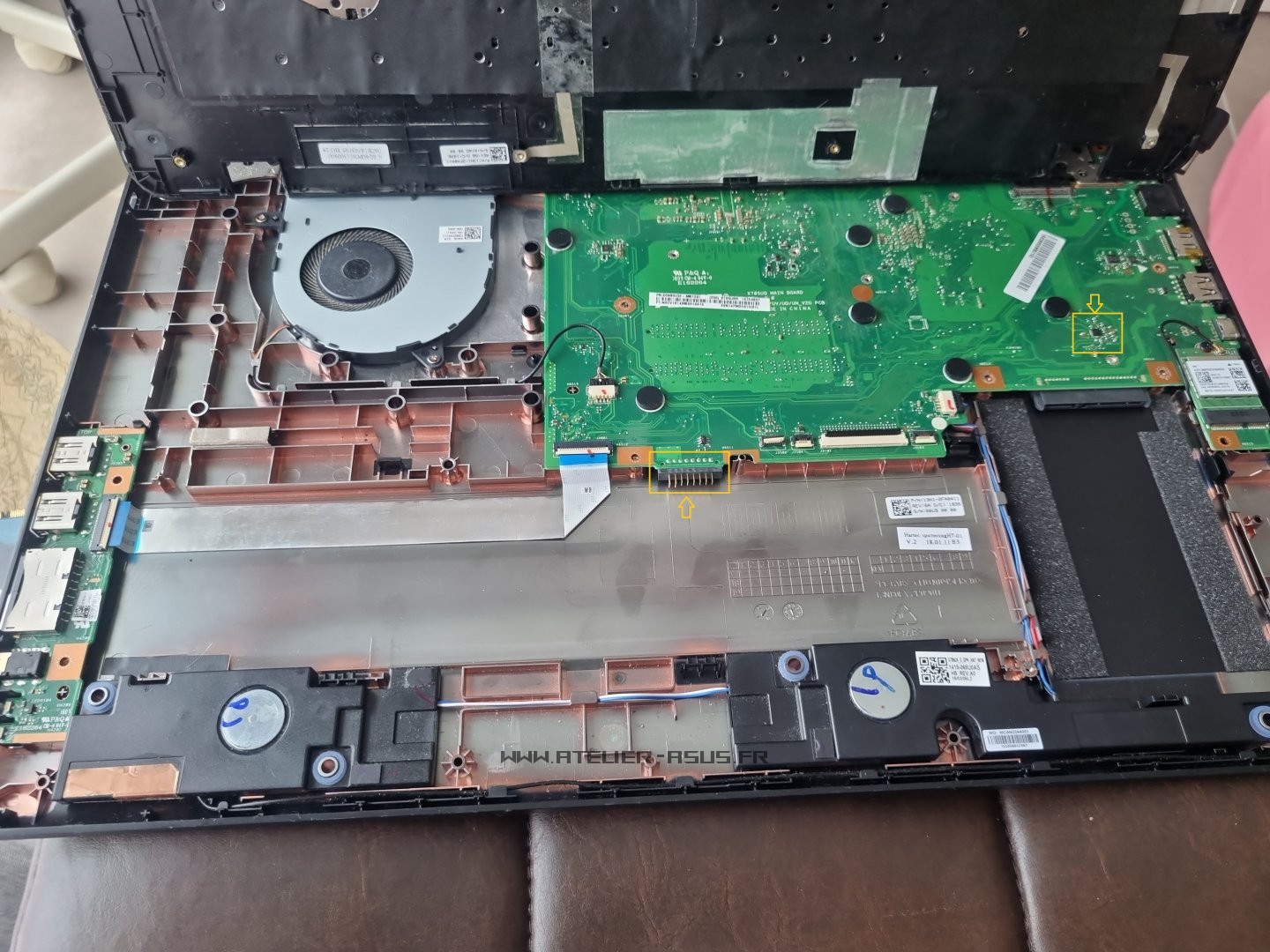

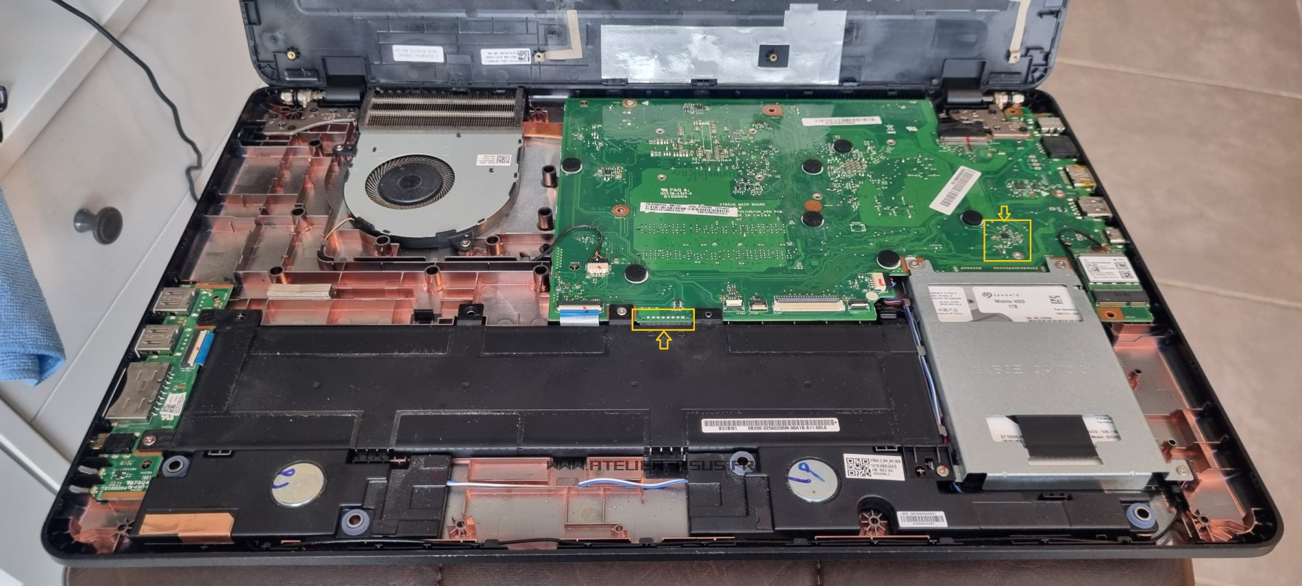

1ère étape sans problème, RAS, sauf que pour le remonter... J'ai suivi étape par étape mais.. l'ordinateur refuse de s'allumer.
J'ai d'abord pensé à un problème de PAD (touche POWER non active) mais rien n'y fait, aucun signe de vie !
Ce que j'ai noté en revanche, c'est qu'à la seconde où je branche la batterie, une des "puces" sur la carte mère se met à surchauffer, instantanément.

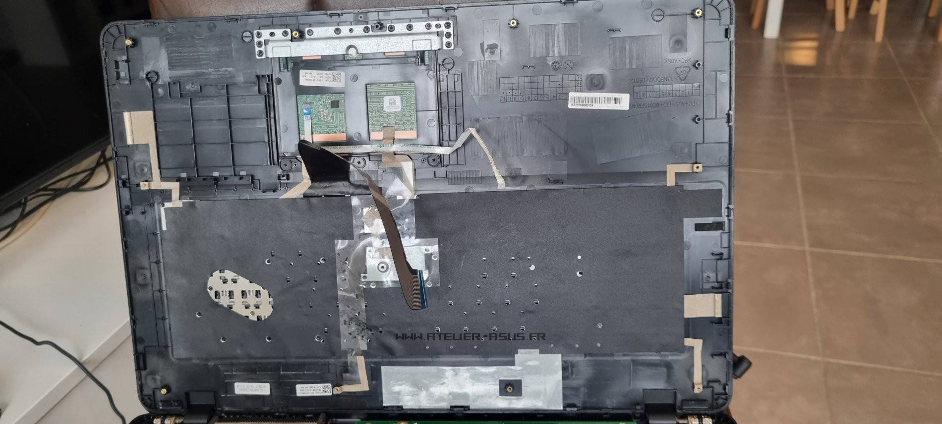

Je vous joins 3 photos, le dessus, et le corps, avec et sans batterie. J'ai encadré en jaune l'emplacement de la batterie, et à droite la puce qui chauffe.

Lors du changement de disque aviez vous bien retiré la batterie ?
Est ce qu'il démarre correctement sans batterie ?

ne branchez plus batterie ou secteur,
vous avez un court circuit
sur ce modèle en particulier, il arrive fréquemment d'arracher le connecteur du clavier
je ne sais pas ce qui est allé de travers, mais forcément il y a eu un soucis quelque part
ça peut ^etre une vis, un coup de tournevis, un branchement décallé de la batterie ou que sais-je, je n'y étais pas ...

Nicolas Nicolas -> Non la batterie était en contact lors du démontage, même si non branchée en secteur !
Il ne se passe plus rien, avec ou sans batterie, branché en secteur ou non. Aucun signe de vie !
RICO57 RICO57 -> C'est aussi ce que je pense (court circuit) mais dans la mesure du possible, je ne voudrai éviter les dépenses (réparation par professionnel), d'où mon message ici pour un avis sur des actions à réaliser par moi-même !
Nicolas Nicolas @Nicolas -> Non la batterie était en contact lors du démontage, même si non branchée en secteur !
Pas top, du courant circule toujours sur la carte... il suffit que 2 pins ne soit pas alignés au moment du remplacement du disque pour que vous ayez créé un court circuit.
Il va falloir faire des mesures sur la carte pour localiser ce court circuit. Une fois le/les composants identifiés, les remplacer. (il vous faut donc de l'équipement de mesures électro + station de microsoudure et le plus important : l'expérience).
A distance difficile de vous aider à ce stade.

j'ai cherché un boardview du x705MA, je n'ai trouvé que la version 2.0 qui semble différer de votre modèle
vérifiez le votre svp
sinon avec l'implantation visuellement, je dirai au pif que la puce qui chauffe est un régulateur 3/5V
avec son marquage (zoomez au tel), je pourrais en dire plus
mais si c'est ça , le court cicuit pourrait être n'importe où sur la carte mère
il faudrait voir à la caméra thermique
