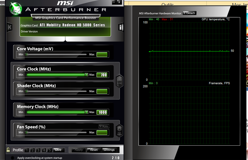

Sinon est-ce qu'il y a un moyen de diminuer la vitesse du ventilo du CPU ? Car quand je suis en mode Quiet Office ou Battery Saving le ventilo pulse de l'air "froid" et le CPU n'est qu'à 35°C, donc s'il y avait moyen de ne plus l'entendre ce serait top. Aussi, quand je suis sur batterie, en mode Quiet Office et Battery Saving, Windows passe en mode de couleurs basic et je n'ai plus mon fond d'écran et la barre des tâches est masquée. C'est quoi le truc ? un problème de pilotes ? J'ai un ami qui a le même problème sur un Dell XPS avec optimus et il a réussi à garder l'affichage Aéro en baissant la fréquence de l'écran à 40 hertz.
Pour l'histoire du changement de couleurs c'est qu'il doit te désactiver le mode AERO GLASS de windows donc tu ne dois plus avoir de transparence au niveau des fenêtres, car c'est ce qui prend le plus sur les CG donc il doit les désactiver pour une meilleure autonomie de batterie, mais cela est bizarre car sur le mien tout les modes du power4gear gardent l'AERO GLASS :doh:
Pour ce qui est de contrôler la vitesse du ventilateur, soit tu ne pourras pas le faire car bridage par ASUS et donc les logiciels te le permettant n'auront pas accès aux sondes soit tu le peux car ils y ont accès mais pas mal sont verrouillés comme le G73JH cf le screen:

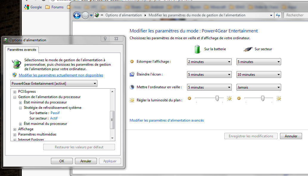

Une solution qui s'offre à toi tout de même est de jouer sur la technique de refroidissement utilisée en la configurant dans ton mode d'alimentation:
Donc l'idée:
- si mis en ACTIF la gestion de le température va s'effectuer en privilégiant l'activation du ou des ventilateurs du PC en en augmentant donc progressivement le régime en fonction des palliers gérés par le BIOS
- si mis sur PASSIF la gestion de cette température se fera en privilégiant la baisse en fréquence du CPU donc baisse de chauffe car baisse de performances, qui dit baisse de fréquence dit blocage de fréquence du GPU car ces derniers sont GPU limited les empêchant de s'exprimer à pleine charge donc chauffe moindre également (c'est pour cela qu'avoir la dernière CG au top avec un CPU à la rue fera que ta CG sera inutile car ne pourra donner sa pleine puissance limitée par le CPU trop poussif).
