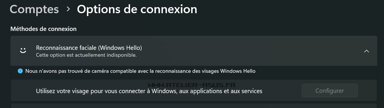

J'ai quasiment tout qui fonctionne comme avant excepté que je ne peux plus utiliser la reconnaissance faciale (Windows Hello) qui fonctionnait pourtant bien avant ma réinstallation.

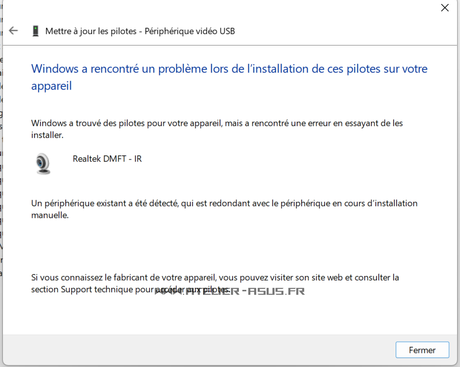

J'ai téléchargé les drivers realtek pour la camera sur le site ASUS, mais dans le gestionnaire de périphériques, je n'arrive pas à mettre à jour le pilote de "USB2.0 IR UVC WebCam" avec les bons drivers.
J'obtient ce message (1.png) et je ne sais pas comment m'en sortir. Depuis 2 jours je supprime et réinstalle mes pilotes de caméra en alternant entre celui de windows et celui de realtek.
Quelqu'un pourrait m'expliquer ce que j'ai loupé ?

J'arrive bien à installer le pilote que vous m'avez donné pour "USB2.0 FHD UVC WebCam" ; mais pour le périphérique "USB2.0 IR UVC WebCam" j'ai toujours le message d'erreur m'indiquant que "Un périphérique existant a été détecté, qui est redondant avec le périphérique en cours d'installation manuelle."
Y a t'il une astuce pour que windows me laisse mettre le pilote à jour ?
Windows a déstructuré ma caméra en 2 parties et il m'empêche de mettre à jour la partie IR nécessaire pour la Windows Hello.

Non toujours pas.
Quand j'analyse le fichier que vous venez de me donner, je vois :
powershell -Command "Select-String 'MI_02' rtasus.inf"
rtasus.inf:105:%Realtek.IR_DeviceDesc%=RS_IR_CAMERA,USB\VID_13D3&PID_5256&MI_02
rtasus.inf:107:%Realtek.IR_DeviceDesc%=RS_IR_CAMERA,USB\VID_13D3&PID_5257&MI_02
rtasus.inf:286:%Realtek.IR_DeviceDesc%=RS_IR_CAMERA,USB\VID_13D3&PID_5256&MI_02
rtasus.inf:288:%Realtek.IR_DeviceDesc%=RS_IR_CAMERA,USB\VID_13D3&PID_5257&MI_02
powershell -Command "Select-String 'PID_5280' *.inf"
RtAsus.inf:109:%rtsuvc.DeviceDesc%=RS_RGB_DMFT_CAMERA,USB\VID_13D3&PID_5280&MI_00
RtAsus.inf:290:%rtsuvc.DeviceDesc%=RS_RGB_DMFT_CAMERA_26080,USB\VID_13D3&PID_5280&MI_00
Il me faudrait PID_5280&MI_02
J'ai essayé de rajouter moi même ces lignes dans le RtAsus.inf :
%Realtek.IR_DeviceDesc%=RS_IR_CAMERA,USB\VID_13D3&PID_5280&MI_02
Ca me permet enfin d'installer le pilote mais il ne fonctionne pas très bien : l'image a des "sauts" en vert et je ne peux toujours pas configurer la reconnaissance faciale.

J'ai finalement trouvé le problème qui n'était pas du tout lié aux pilotes installés.
J'avais juste oublié une case à cocher.
Celle-ci (si ça peut servir à d'autres)
Finalement les pilotes qui fonctionnent sont bien :
Realtek pour USB2.0 FHD UVC WebCam
et
Microsoft pour USB2.0 IR UVC WebCam
Merci encore. :praying-emoji:
