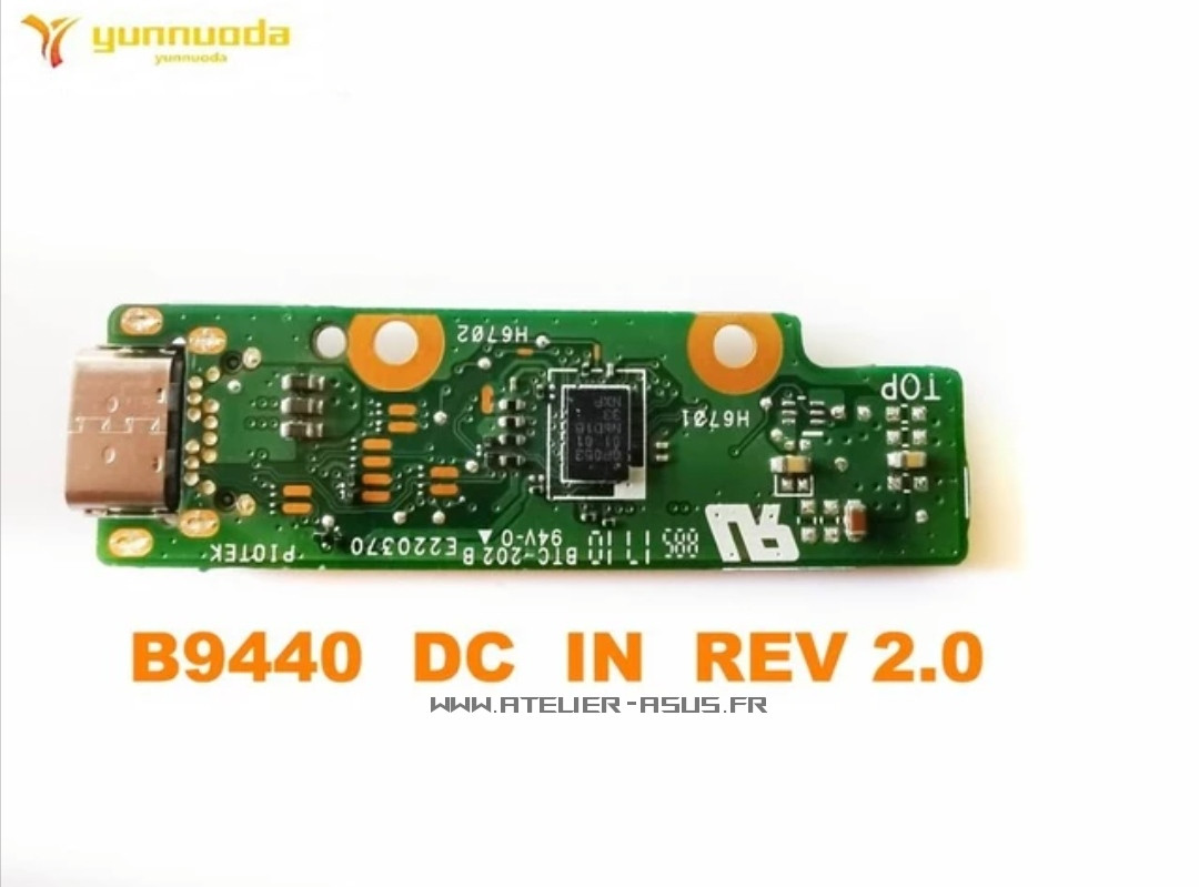

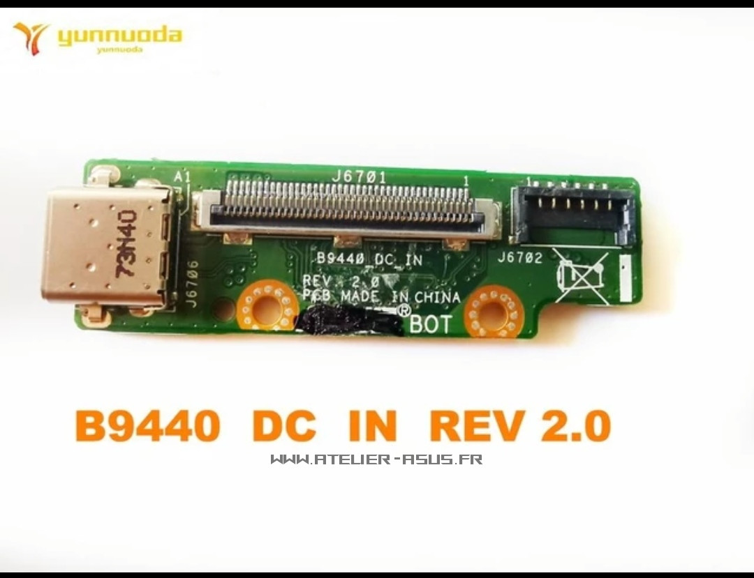

Je suis en possession de deux B9440U i7 qui ont le meme soucis :
La batterie ne charge plus, cependant quand on en met une qui fonctionne les PC demarrent immediatement et sans probleme.
je n'ai plus le port USBC Power delivery qui transmet de données.
Pour vous d'ou peut venir le probleme? je n'ai visiblement pas de tension qui arrive sur la carte mere au niveau des connecteurs USB C, une puce serait elle defaillante? Je ne suis pas certain non plus de prendre mes mesures au bon endroit.
Si quelqu'un avait un schema technique ou bien avait connu le meme probleme, ça serait top :D

oui il y a un régulateur à changer , c'est quasi certain
le connecteur USBC est aussi à inspecter
pas de schéma dispo, il faut travailler à l'expérience sur cette machine...
C'est sur résultat. (Pas de réparation : seules les pièces et port retour sont facturés, pas la main d’œuvre)
EDIT :
nous avons un repair guide en PDF qui est dispo par contre

j'ai commandé la piece DCBOARDB9440UA sur le site asus accessoires, selon mes mesures le probleme vient du controleur fixé dessus, je vous tiendrait au courant :)
