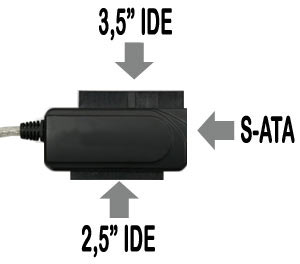

Pour recevoir ton DD, je te conseille un boitier avec alim' indépendante. Ton disque sera ainsi protégé de la poussière et des chocs.
Ce que te propose Yano est un super accessoire, mais je le conçois davantage pour du dépannage...
perso, je dépenserai pas 1 sou pour 1 HDD qui présente des secteurs défectueux, certainement pas pour y faire du stockage comme je suppose que tu veux le faire, en externe USB
