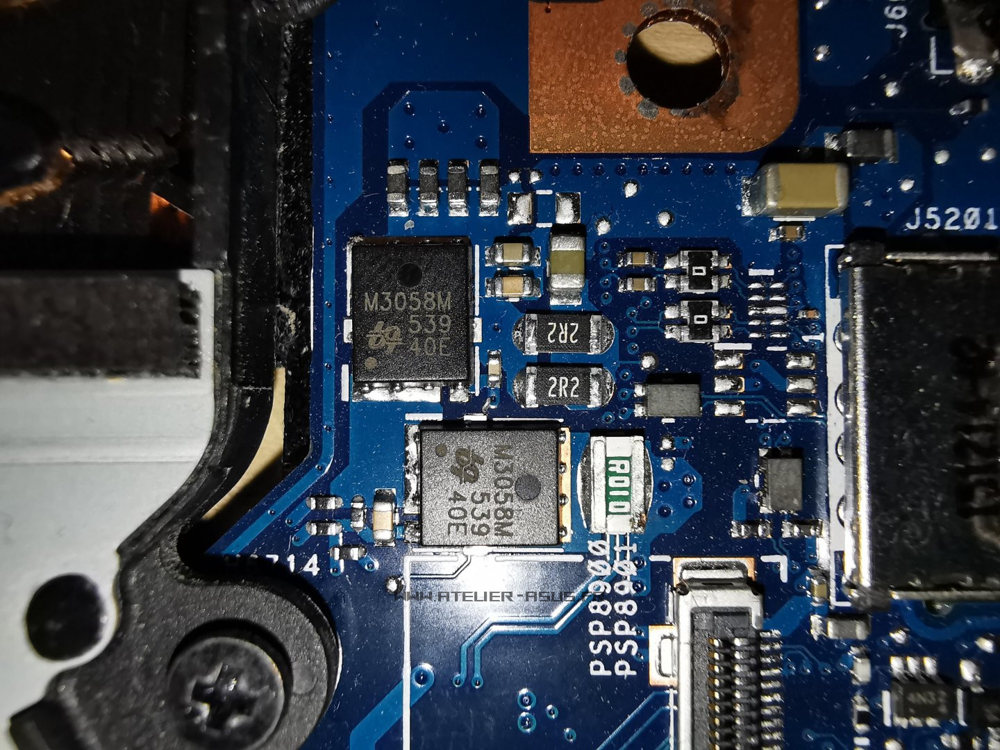

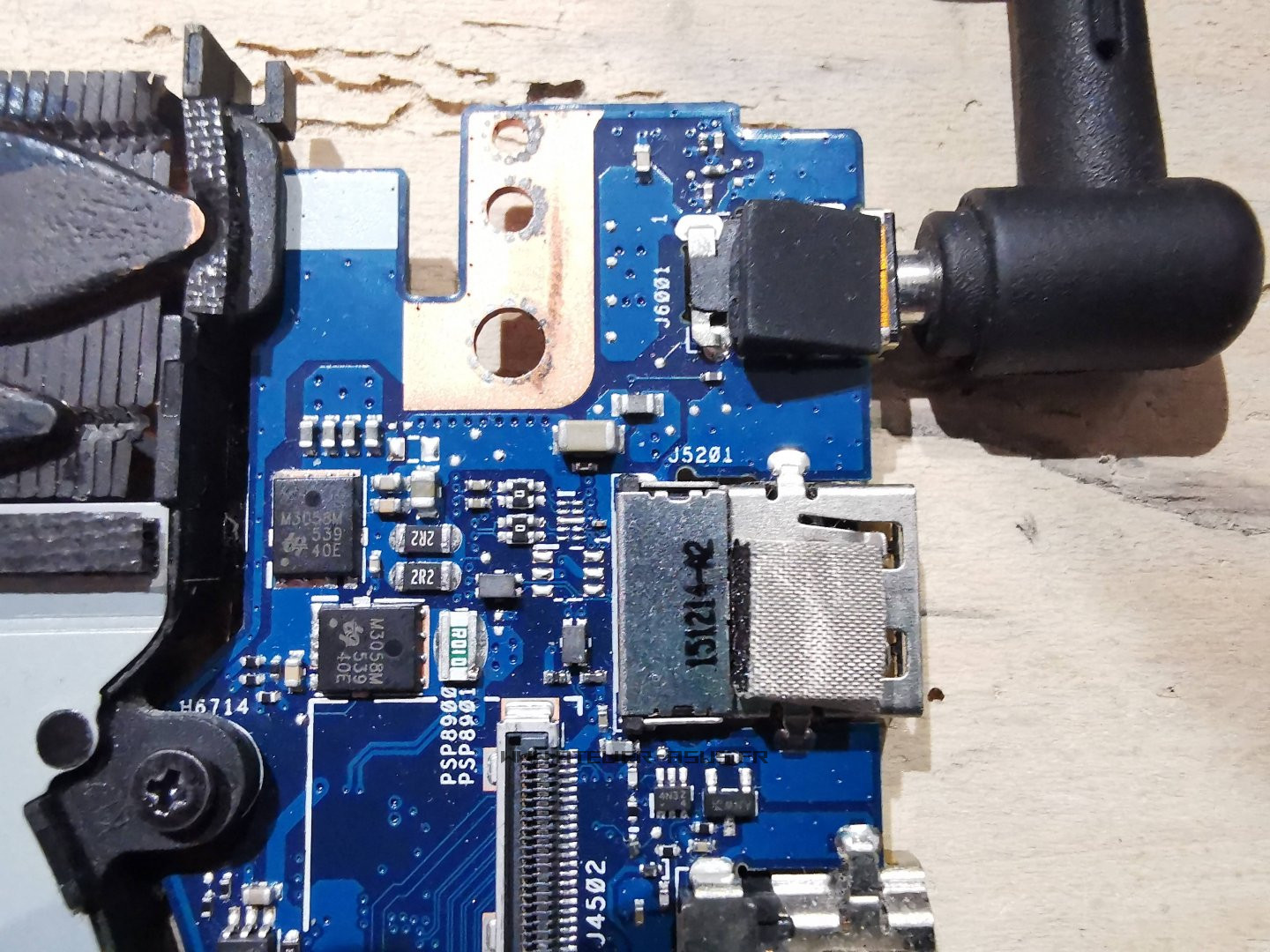

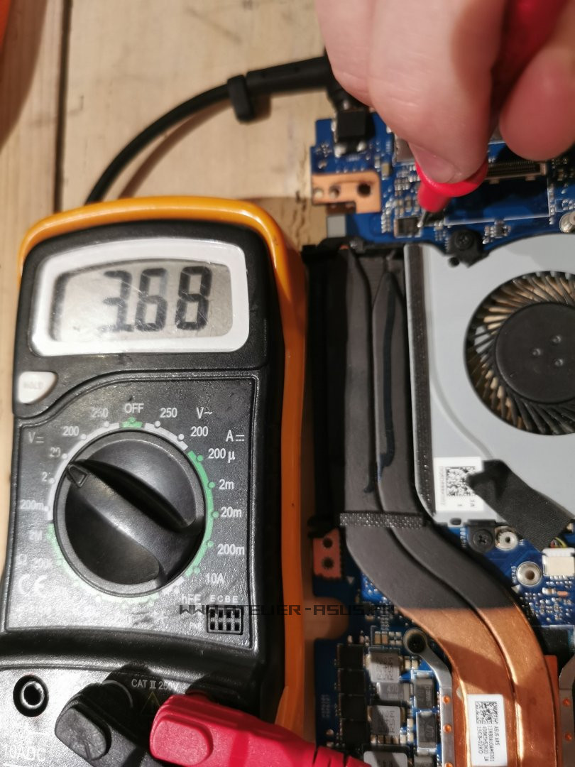

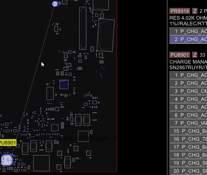

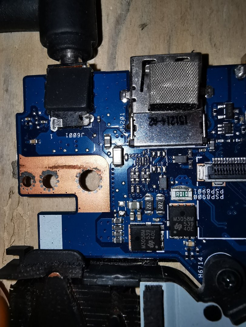

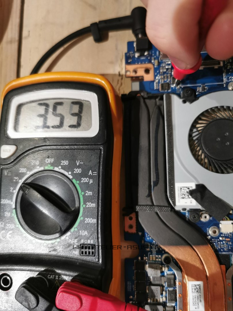

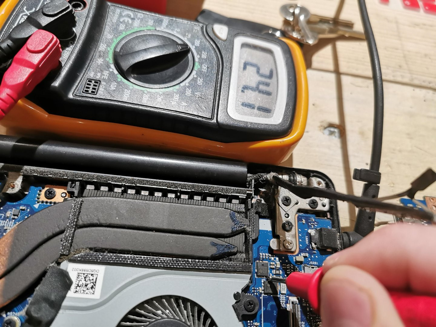

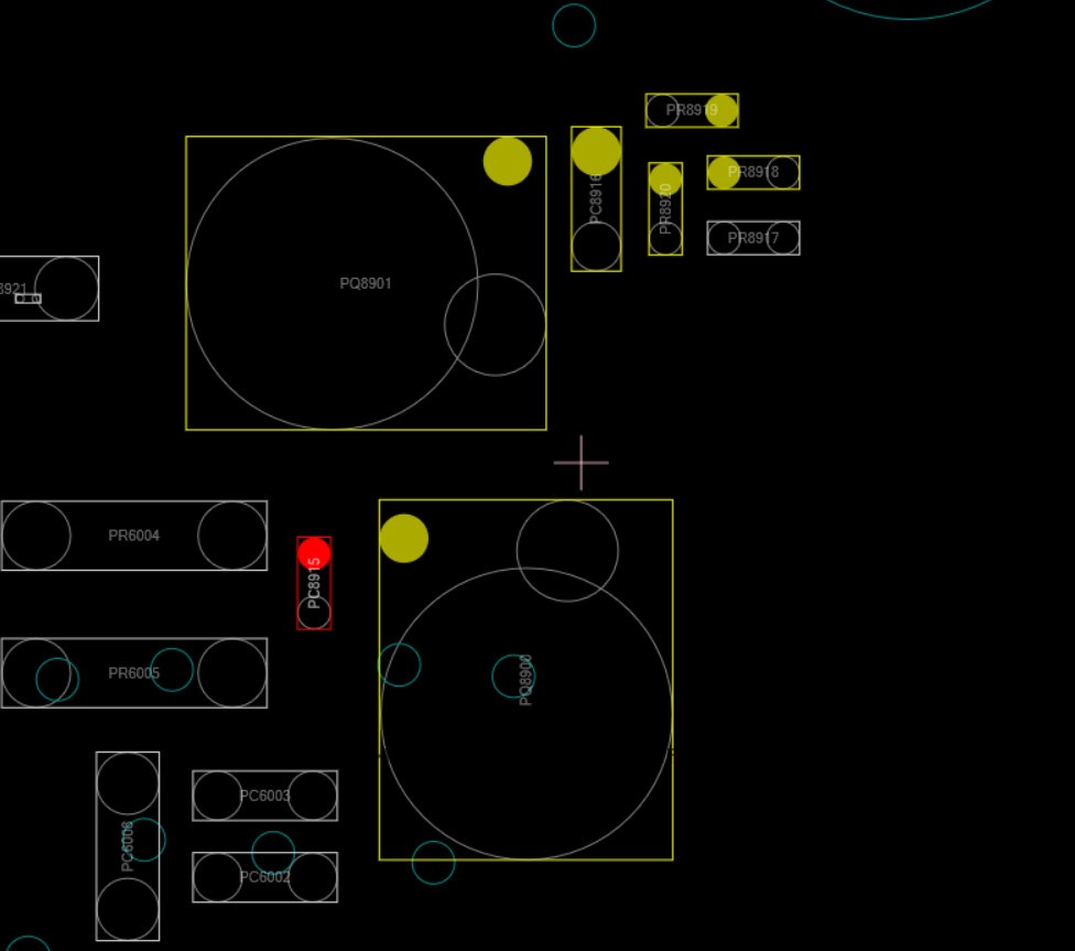

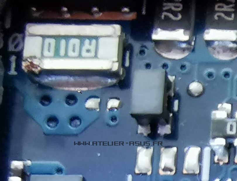

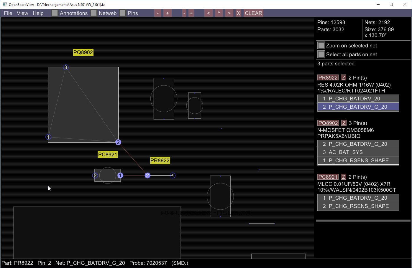

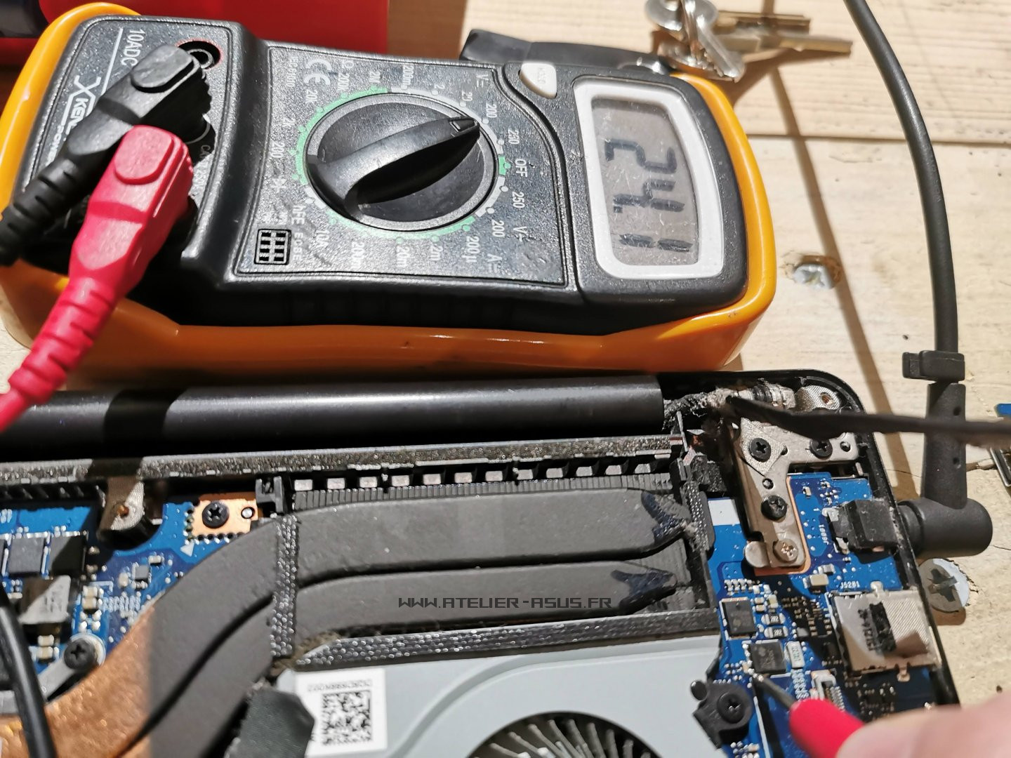

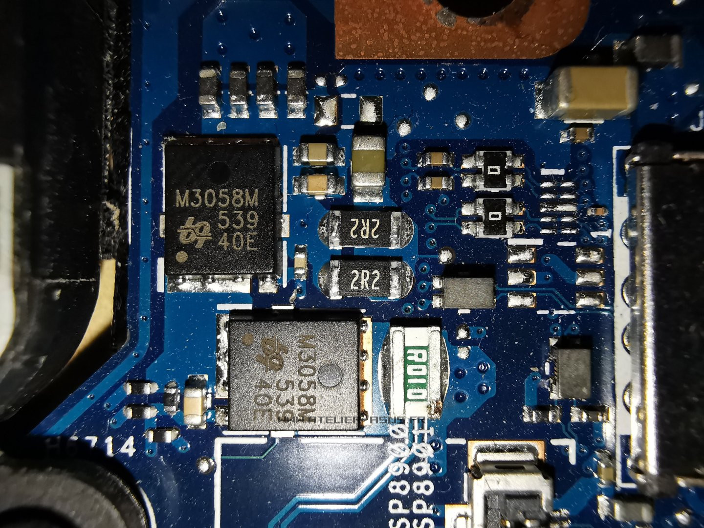

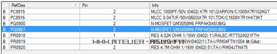

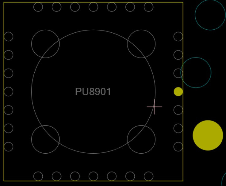

est ce que vous pensez que ces 2 MOSFETS peuvent être responsables du fait que le PC ne s'allume pas sur secteur (si batterie débranchée) et ne charge pas la batterie ?

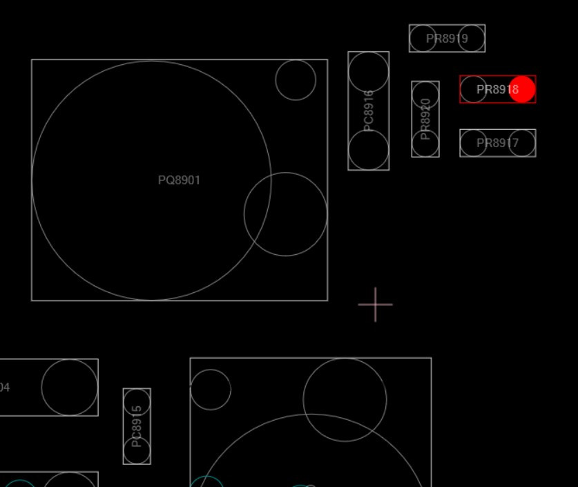

Pensez vous que le PU8901 n'est pas en cause ?
G750JY
16Go

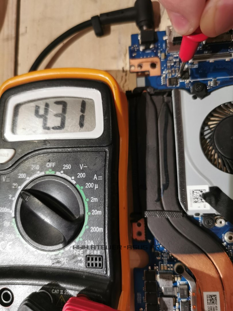

alors pour la batterie, aucune chance qu'elle charge avec une (ou deux ici) portes en court circuit sur le primaire (5 MOSFETS)
et le régulateur PU8901 coupe probablement les 3 autres car il détecte un court circuit sur une des 5 portes...
quand on a un soucis d'alimentation , comme je vous le disais dans le tout 1er message, c'est presque toujours un de ces 5 mosfets qui est HS
cdt

d'accord, merci pour toutes ces explications, je suis content d'avoir appris différentes choses, je vous tiendrai au courant quand j'aurai remplacé ces 2 mosfets
Bonne soirée
Kryztov
ASUS ROG G501VW-FY108T
08/2016
SSD 512
Ecran LED de 15.6" mat - Full HD (1920 x 1080 pixels)
oui merci beaucoup, je serai vigilent.

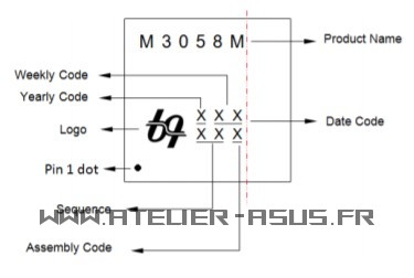

Si jamais ça peut être utilise à quelqu'un d'autre, les 2 MOSFETS en question sont :
PQ8903 : E4 GUE
PQ8902 : M3058M

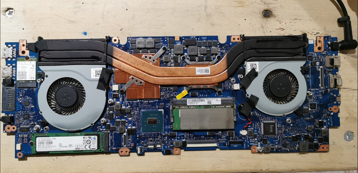

Bref ! Comme mon problème est similaire à celui de votre PC1, avec ce même souci du portable qui se rallume intempestivement de sa veille et chauffe dans le sac, je voulais savoir si vous aviez résolu le problème ou si c'est en fait un souci de carte-mère défectueuse auquel cas il y a peu d'espoir de s'en sortir simplement et/ou à peu de frais...
