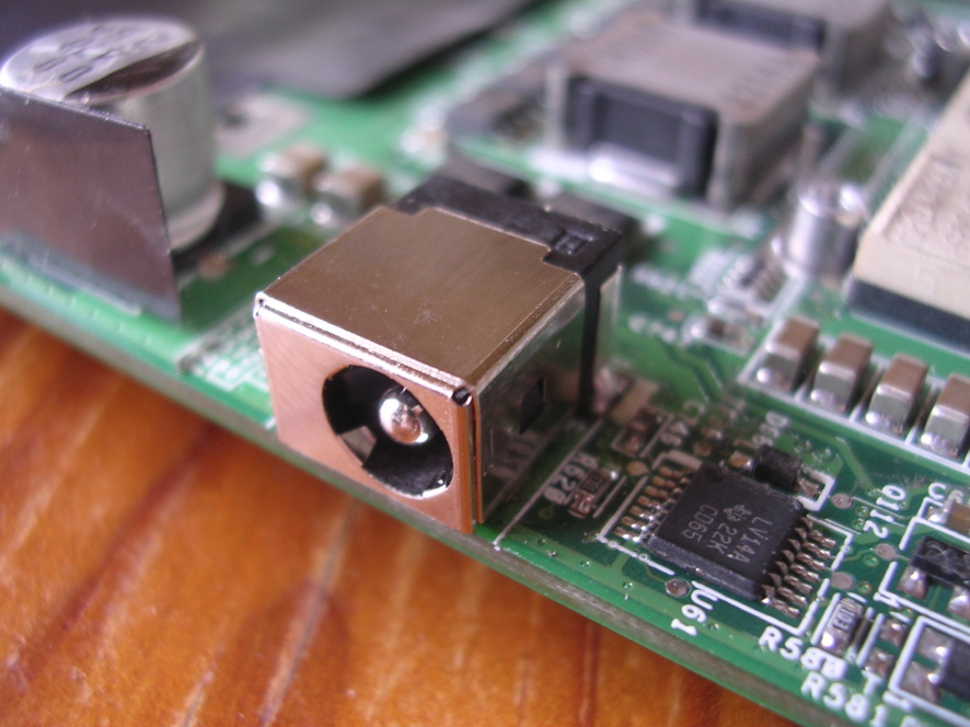

ASTUCE [L3800C]Mon portable ne démarre plus, se coupe sans prévenir
Votre portable s'éteint brutalement ? Le témoin de charge de la batterie s'éteint puis se rallume alors que vous travaillez sur secteur (batterie en place) ? Votre problème pourrait bien venir de votre connecteur d'alimentation.
Une petite vérification simple : testez la rigidité du branchement de votre fiche secteur sur le portable. Une fiche un peu "flottante" indique à coup sûr que votre connecteur est HS ou dessoudé.
Seule solution pour en avoir le coeur net --> le démontage de votre carte mère (à éviter quand même en période de garantie ou si vous avez deux mains gauches :) ).

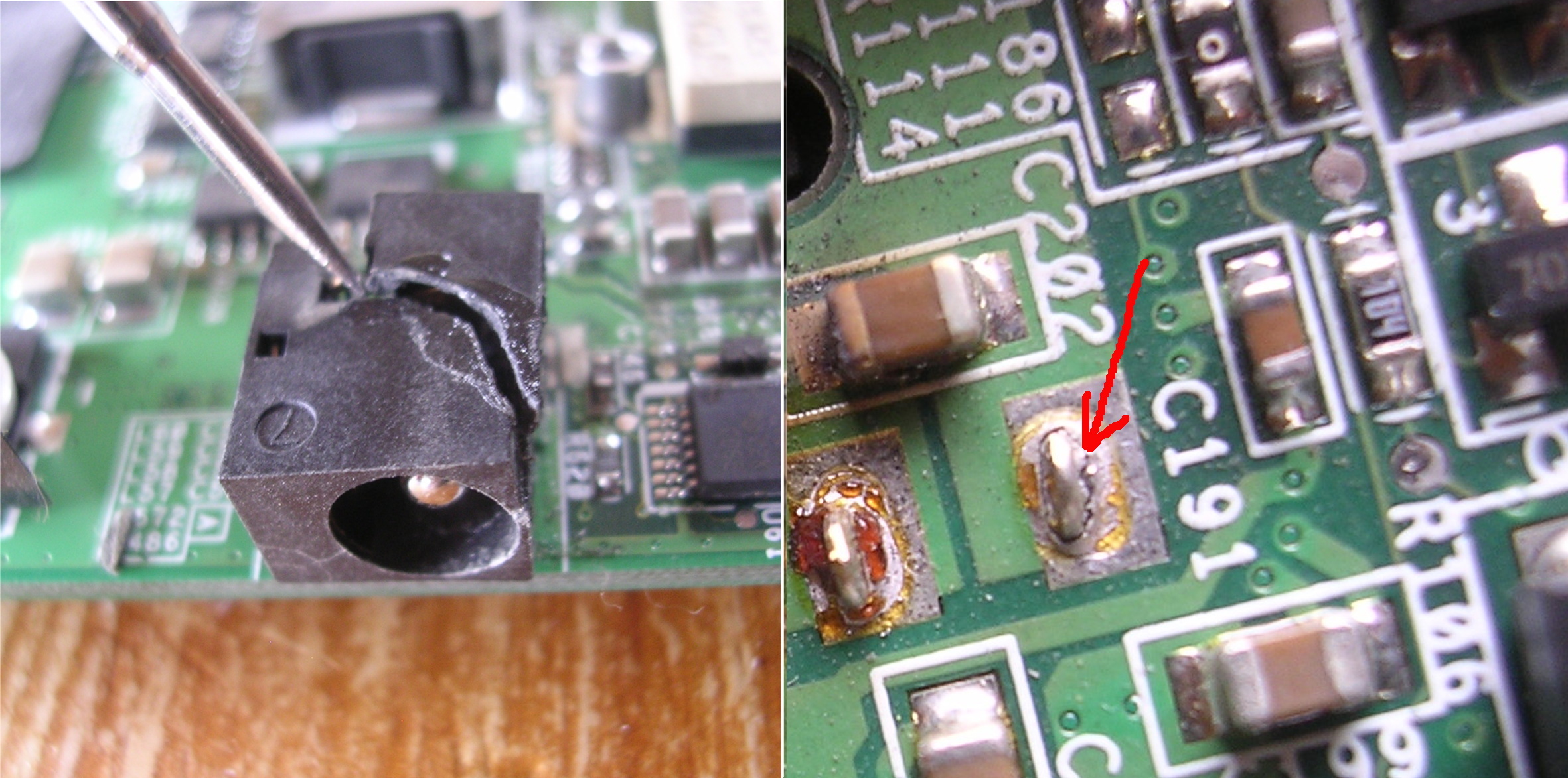

Voyez plutôt le résultat en image :
A gauche un connecteur fendu / à droite une soudure fissurée.
Causes possibles :
- le connecteur a subi une tension mécanique excessive, comme quand on se prend les pieds dans le cordon
- le démontage intempestif et sans précaution du cordon d'alimentation
- l'utilisation d'une alimentation générique qui ne serait pas aux normes (fiche trop longue par ex.)
Je vous fais part ici de mon expérience personnelle avec un ASUS L3800. Je viens de commander un connecteur neuf. Je vous tiens au courant de la suite des opérations...un peu de soudure au programme ;)

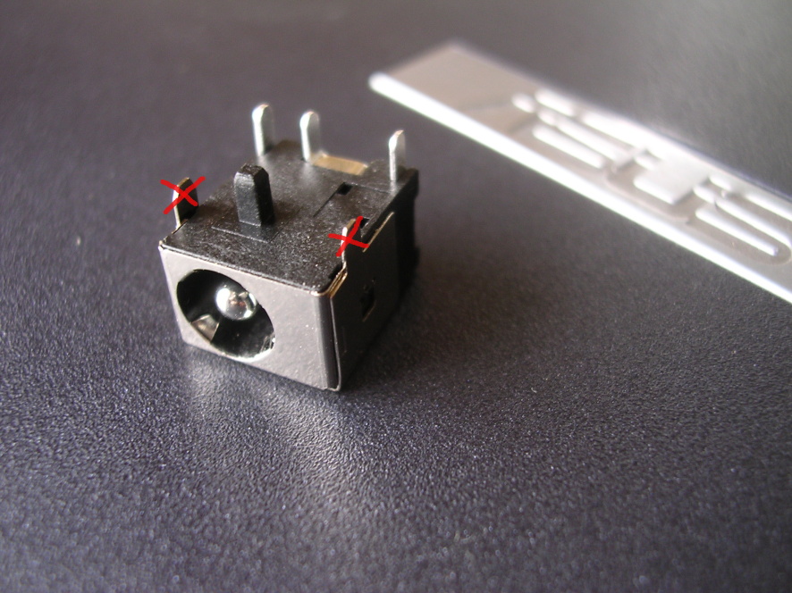

Voici le nouveau connecteur, achété 5€ sur le net
Avec son armature métallique, ce modèle donne une impression de plus grande solidité que le connecteur d'origine. Le téton en plastique au centre est beaucoup plus long et il y a cinq pattes métalliques au lieu de trois.
Les deux pattes avant étant de trop, je dois me résigner à les supprimer. Dommage, cela aurait permis de soulager les bornes de connection à l'arrière, lors des branchements de l'alim'. C'est précisemment ce défaut de conception au niveau du maintien du connecteur sur la carte qui est responsable de la fragilité de l'ensemble.
J'aime l'aventure mais la carte mère n'étant pas prévue pour recevoir ce mouton à cinq pattes, j'ai préféré modifier le connecteur que de percer ma carte mère, d'autant plus que des composants ne sont pas loin...

Donc avant de passer au remplacement du connecteur, une petite séance de démontage s'impose et là, pas d'autres choix que d'aller jusqu'au démontage complet de la carte mère!
Si l'on devait noter cette intervention en terme de difficulté sur une échelle de 1 à 5, je mettrais quatre et ce pour les raisons suivantes :
1) on intervient sur un organe vital du portable. Toute erreur de manipulation peut-être fatale à votre carte mère (décharge électrostatique, détérioration mécanique de circuit ou de composant,...). S'abstenir donc en période de garantie ou si votre expérience en démontage se limite au remplacement des ampoules à la maison :)
2) si changer une barrette de RAM ou un disque dur est à la portée de tous, démonter une carte nécessite organisation et méthode du fait de la quantité de vis et d'éléments à déposer , ainsi qu'un minimum de soin dans les différentes manipulations.
3)la soudure est relativement facile mais nécessite néanmoins un peu de matériel (station de soudage, panne adaptée, plus quelques accessoires...) et de pratique.
Une règle d'or : NE JAMAIS FORCER, car il est facile d'oublier la petite vis cachée( le clip !) qui va vous empêcher d'aller plus loin et qui pourrait vous amener à casser quelque chose :/
S'équiper d'une boite plate à plusieurs compartiments pour ranger les vis selon leur provenance, d'un bon tournevis cruciforme (petit modèle) et d'un tournevis plat, d'un trombone. Enfin un bloc note et un petit APN vous permettront de pallier une déficience de mémoire lors du remontage.
Dernier conseil : faites sortir le chat lol

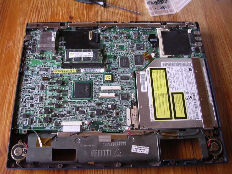

1ère étape :
- mise hors tension du portable (cordon secteur débranché, batterie déposée, condos vidés par appui sur le bouton marche)
- dépose du disque dur (trappe puis une vis)
- puis du clavier (un cache et une vis à retirer ainsi que la nappe du clavier à déconnecter : voir aussi --> ICI)
- dépose de l'écran (huit vis et deux connecteurs)
- dépose de la plasturgie supérieure (12 vis en sous face + 7 sur le dessus + déconnexion nappe du touchpad + connecteur micro prés du port mini-pci)
A ce stade, on a déjà plus d'une trentaine de vis dans notre boîte et votre portable ressemble à ça :

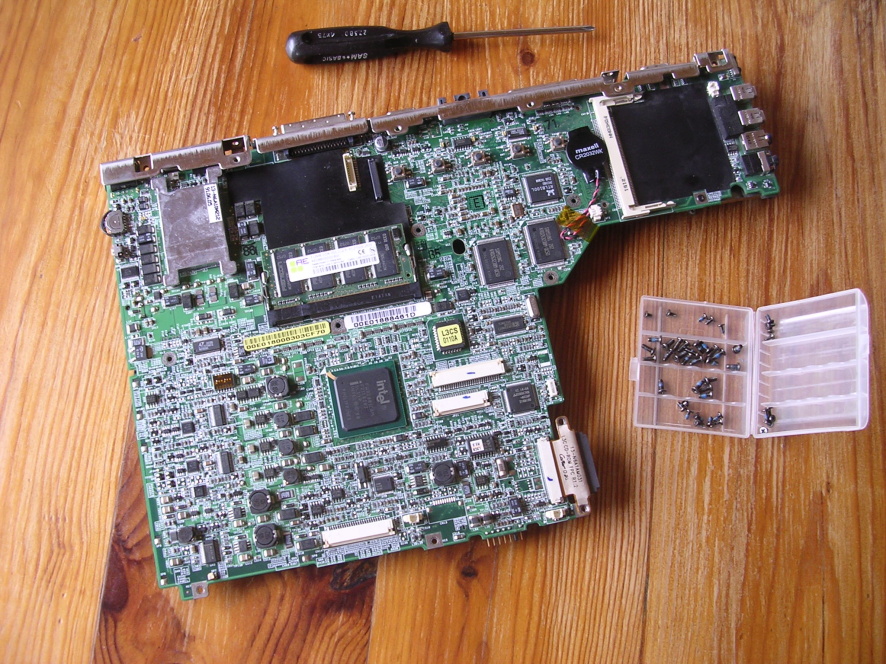

Le connecteur d'alimentation n'étant toujours pas accessible, on va passer à l'étape 2, juste le temps de prendre un petit rafraîchissement dans la salle d'à coté. On évitera de siroter sa boisson préférée au dessus du poste de travail :)
Etape 2
- dépose du dissipateur en cuivre (trappe +4 vis). Ce sera l'occasion de le souffler.
- Dépose des barrettes de RAM et du processeur (facultatif)
- dépose du lecteur optique (1vis prés de l'emplacement DD, et 3 vis sur bride de maintien) et desserrage de la nappe du lecteur.
- déconnexion nappe compartiment batterie et câbles speakers
- dépose des dernières vis de fixation de la carte
- déconnexion des deux ventilateurs.
Plus d'une cinquantaine de vis plus tard, vous avez enfin libéré votre carte mère !

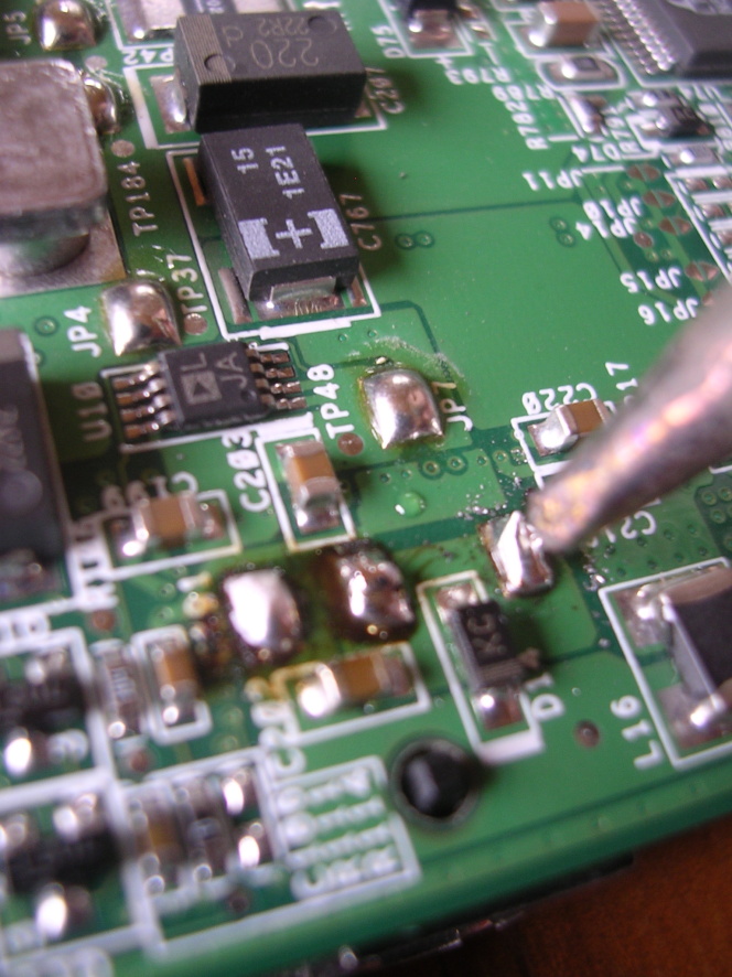

Pour cette opération, deux étapes également
1) il va s'agir de déssouder l'ancien connecteur et préparer la carte pour recevoir le nouveau.
Je n'ai pas fait de photos car j'avais besoin de mes deux mains lors de ce travail. Parfois une troisième main ne serait pas de trop :)
Avec de la tresse à déssouder on élimine le maximum de soudure, puis tout en continuant à chauffer un peu les contacts, on extrait le connecteur HS. Enfin on élimine les résidus d'étain pour permettre l'engagement des pattes du nouveau connecteur.

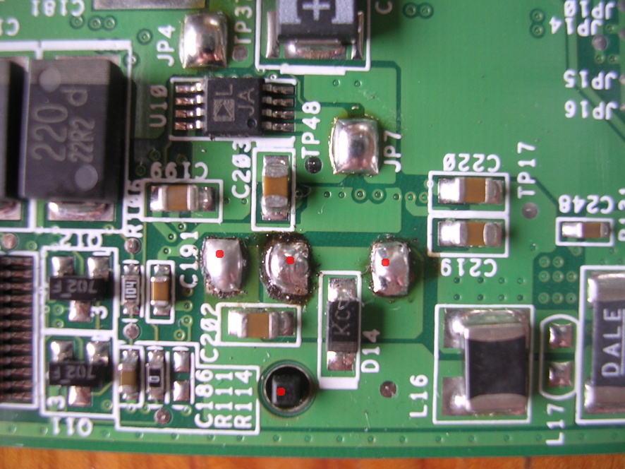

2) souder le connecteur neuf
Après un petit nettoyage, voilà le résultat coté face.
Les points rouges indiquent les trois soudures ainsi que le téton central du connecteur
...et coté pile le connecteur
Le remontage de la carte se fait en sens inverse. Si vous avez réussi à tout remonter et que votre boîte de vis est vide, félicitations ! Il n'est pas rare de se retrouver à la fin avec une ou deux vis en trop :)
Viennent alors le branchement et la phase de test, suspense...
Bon, vous vous doutiez que je n'aurais pas pris la peine de faire un topic documenté sur la question pour vous annoncer à la fin que ça ne fonctionne pas lol
Cela fait déjà deux semaines que cette affaire est réglée. Bref, succès total de l'opération pour 5 euros de fournitures...
Si vous avez des questions sur le démontage ou le reste, n'hésitez pas.
