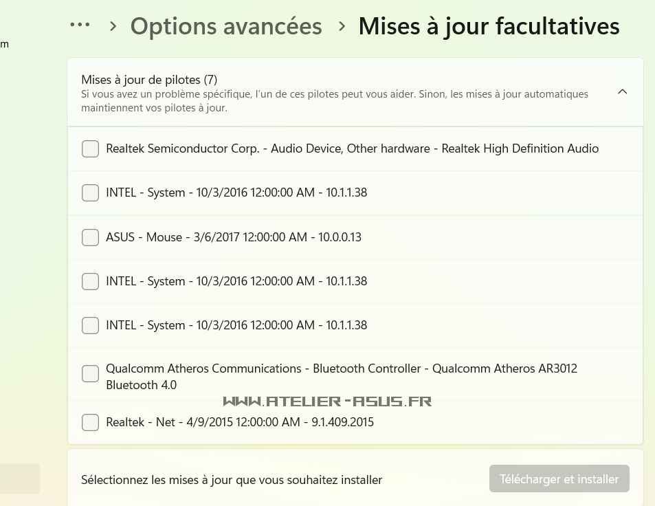

Je viens de trouver et l'option FASTBOOT et mis sur Disable, aussi décoché "Choisir l'action des boutons d'alimentation". mais le problème persiste.
Est-ce que dans les mise à jour facultative je met à jour tous les pilotes proposé "voir capture d'écran"?
Vous pouvez tout cocher et effectuer les mise à jour.

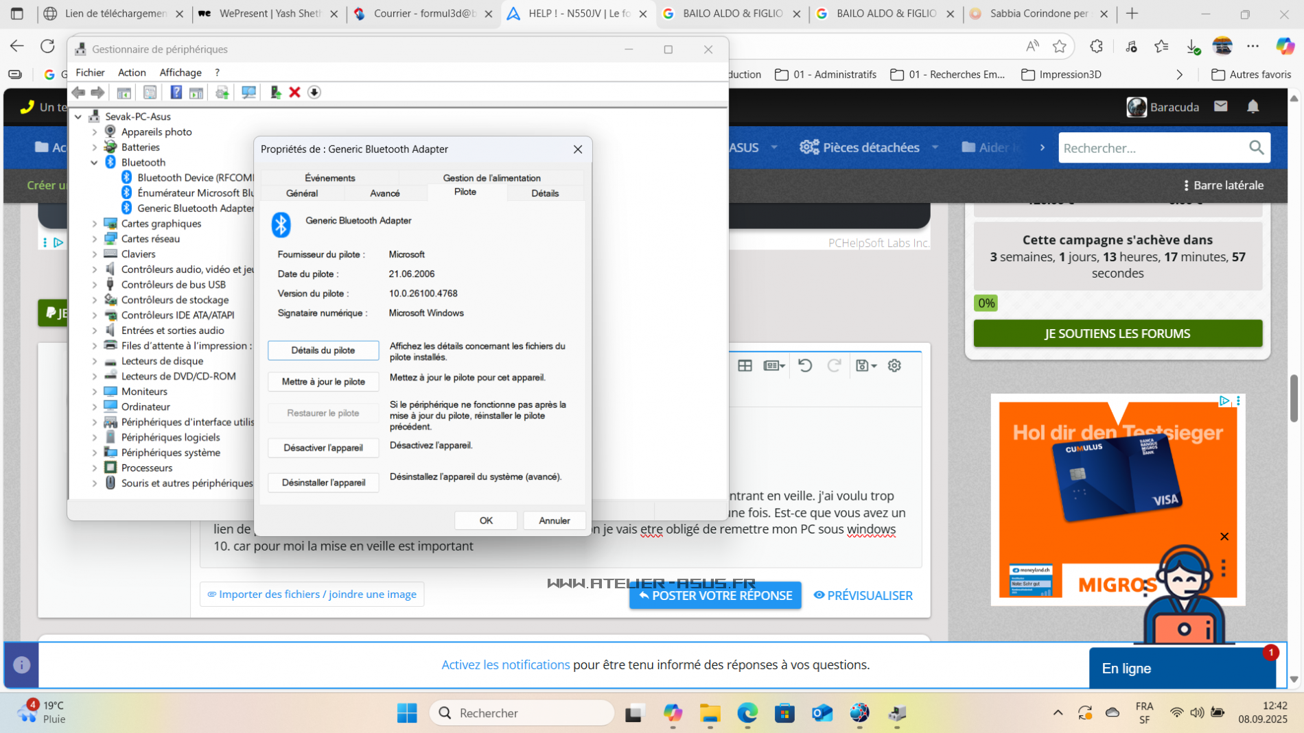

Je soupesons fortement que c'est à cause de mon pilote Bluetooth que mon PC plantais en rentrant en veille. j'ai voulu trop bien faire et j'ai installé un pilote bluetooth qui m'a obligé de tout reinstaller mon PC encore une fois. Est-ce que vous avez un lien de pilote Bluetooth qui soit pris en charge par windows 11 ? sinon je vais etre obligé de remettre mon PC sous windows 10. car pour moi la mise en veille est important.
si dessous le pilote que windows 11 a installé qui pose problème
